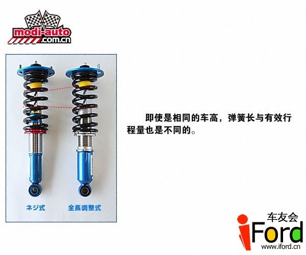

几乎所有的避震器可根据车高调整方式的不同可分为“螺旋式”与“全长调整式”。

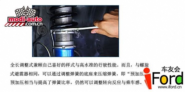

    “螺旋式”也叫做螺旋座调整式,通过调整弹簧下部的螺旋座来变更车高。但是,车高越降得低,减震器越会缩减,直到车辆着地的状态,行驶中的有效行程会变的越少。这样在行驶时,受到从路面来的强冲击力时,减震器的行程量不足,悬吊到了不能再缩的状态,也就是发生了俗称的“撞底”。巨大的冲击加到车体上,这是非常危险的。另一方面,“全长调整式”是与弹簧位置毫无关系的,由避震器下部的托架来改变车高。因为托架的状态不会变化,减震器的有效行程量也就不会受到影响。所以,即使车高降低,也没有撞底的危险。全长调整式的特征就在于车高的变更不会给有效行程带来影响。
(上面左图为全长调整式,右图为螺旋式避震器)
在轴上卷上胶带,测定一下车子行驶后减震器的压缩量
图1 螺旋式避震器的情况 胶带移动到最上面,这就是发生撞底的证据。
图2 全长调整式避震器的情况
行驶后,虽然胶带移动了,但并未到达上面的黄色橡胶部分。有效行程并未不足,说明避震器仍可发挥本来的作用效果。

       悬挂在雨天时很容易沾到水,总之很易生锈。避震器的调整部分生锈的话,而同时螺纹牙,防松螺母,螺旋座及托架又都是固定的,这就使避震器变得不能调整车高。避震器的特征就在于自在地调整车高,因此一定要避免调整部分的生锈。所以选择对调整部分实施防锈措施的避震器,就可以长时间地尽情使用避震器。
