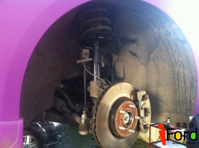

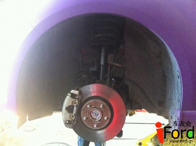

       【转载请注明出自爱福特车友会】最近听福特4S店内部消息说:2011年新款蒙迪欧致胜某批次的前减震器异响问题。我的蒙迪欧致胜是2011年6月提的2.0T200P豪华,之前冷车时确实听到过有异响声音,但是也没在意,前一阵也曾听过致胜车友说过这个问题,就特别关注了一下这个事情,有的车友成功索赔,但是有的车友说到4s店就不响了所以没有被索赔,我的车上周快1万公里时车前方又出现明显异响马上驱车前往北方福瑞福特4S店去证实此事的真假以及进行车辆的检测,等到福特4S店是找到相关负责人说了一下致胜前方异响的事情,得到4S店负责人的证实,因为当时没有新货,4s店需要订货,直到昨天接到福特4S店的通知说新的减震器已经到货,可以预约更换了下午2店驱车到北方福瑞福特4S店进行免费的索赔更换手续,因为是周六人很多,更换历经4个小时左右才换完;出来后确实异响没有了,可能是因为新的吧过一段时间在观察一下。现在福特厂家已经对2011款福特蒙迪欧致胜有问题的前减震批次号发到各福特4S店,4S店还没有正式对外公布,所以借着爱福特这个平台告知2011款蒙迪欧致胜前减震有异响的车友尽快到就近福特4S店进行检查,索赔更换,因为减震器的质保期是1年或2万公里,要是超出质保就要自费更换了!
这是在北方福瑞4店更换前减震器的照片
有问题的前减震器已经插下
这两个就是新的前减震器
更换好的前减震器
