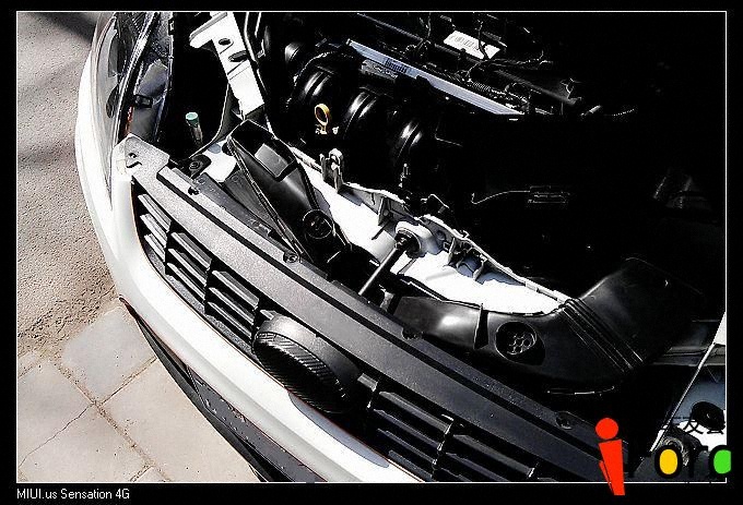

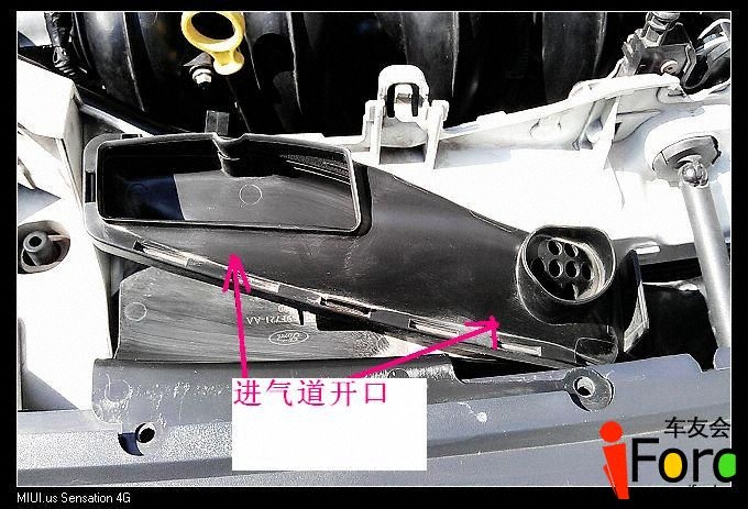

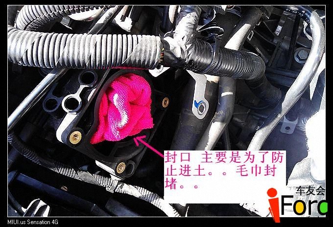

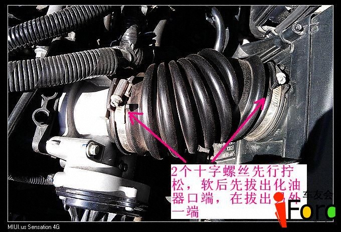

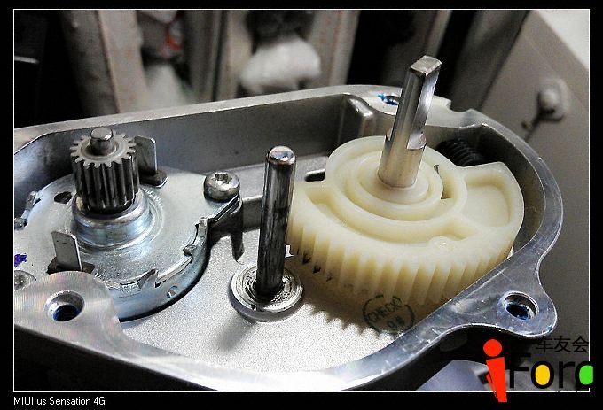

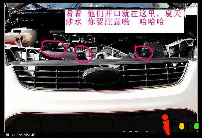

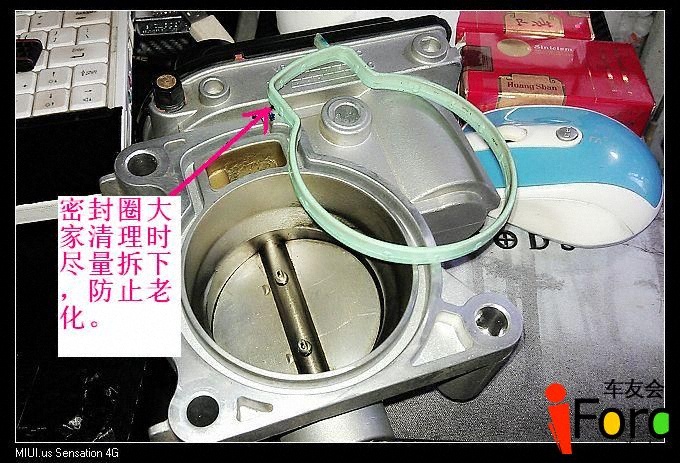

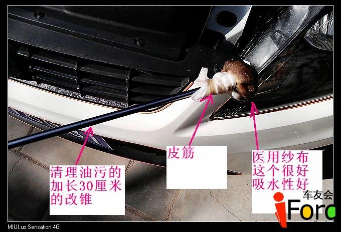

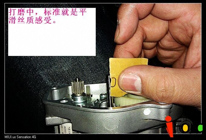

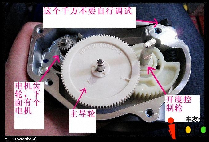

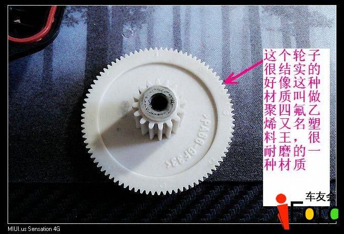

今天休息 没事干。。拆   。。这次我主要是对节气门的机芯导轮主轴进行打磨。。还有就是让大家近一不了解福克斯的进气部分 夏天快到了 。前进气到底在哪里 一看你就明白了。。全程手机拍摄不是很清新 但是一个人真的条件有限了 呵呵。。。 1.jpg 2.jpg 4.jpg 5.jpg 6.jpg 7.jpg 8.jpg 9.jpg 10.jpg 11.jpg 12.jpg 13.jpg 14.jpg 15.jpg 16.jpg 17.jpg 18.jpg 19.jpg 20.jpg 21.jpg 22.jpg 23.jpg 24.jpg

用长把改锥缠纱布擦里面还是有很大风险的,万一掉进去可就麻烦大了
那个轴打磨的目的是什么?节气门开启只需要不大的角度即可,所以那个轴稍微有点不光滑应该是不会影响到节气门开度的
sjh8176 发表于 2012-2-26 21:21
sjh8176 板凳
2012-2-26 21:21
浮尘 发表于 2012-2-26 20:59
一说化油器让我想起老式车上的化油器了
用长把改锥缠纱布擦里面还是有很大风险的,万一掉进去可就麻烦大了 ...
呵呵  打错了 节气门才是正解。。。1.改锥是现场取材,不过我看里面的结构了。下面有底掉下的可能性很小我就是把那些油想吸出来。就是看着那些油别扭。2.我其实一开始没想到打磨那个轴,但是拆开后发现这个轴上好像用钳子夹过的痕迹用手摸着很明显,顺便也就进行了处理。。确实如你说其实影响不大但是我还是喜欢让它尽量的完美一些。。。

太有才了~O(∩_∩)O哈哈~以后大作还拆什么一定要发出来哦~~~加油干~~~对了那个打磨那个圆棍儿有什么用意吗????
