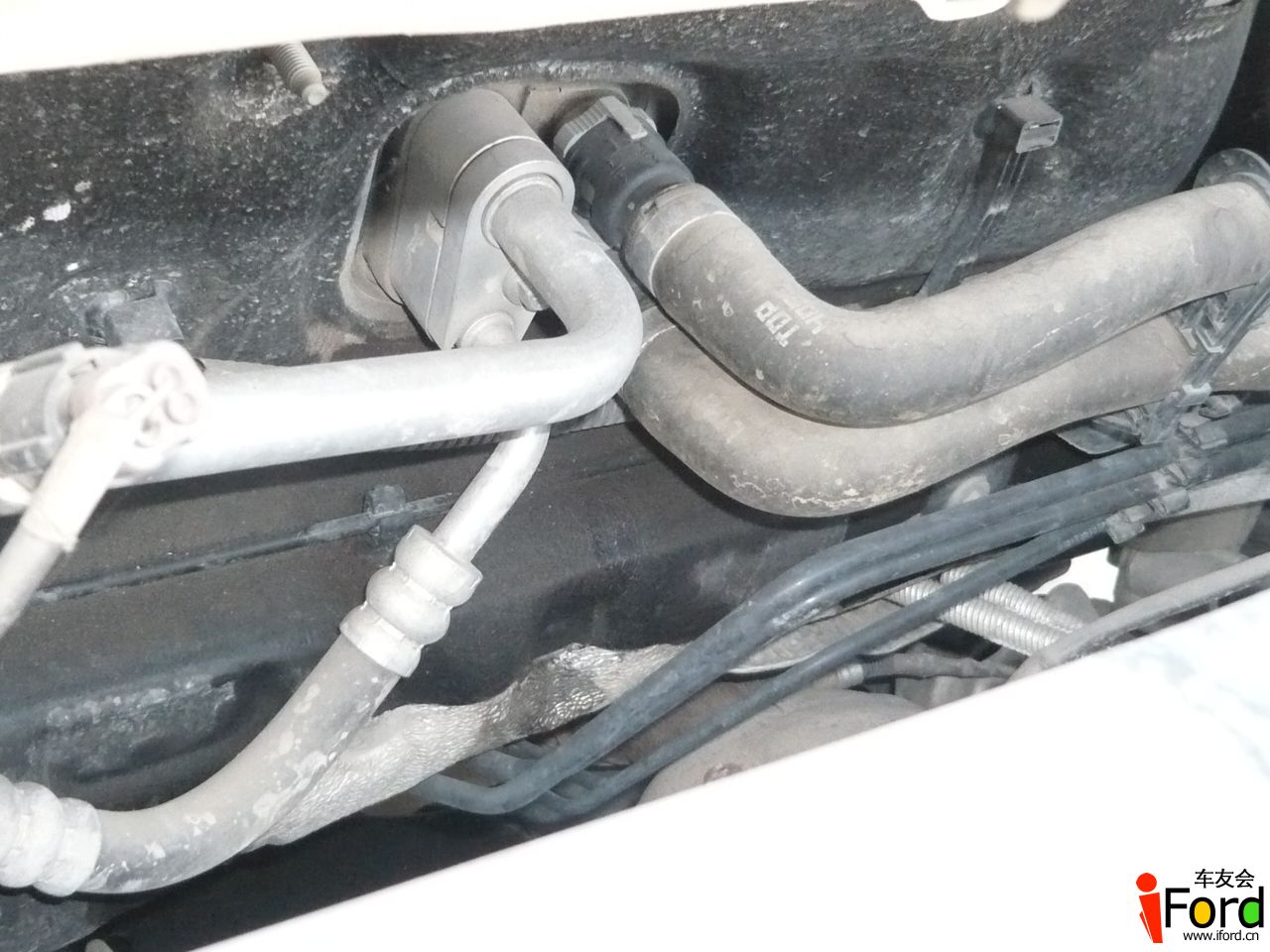

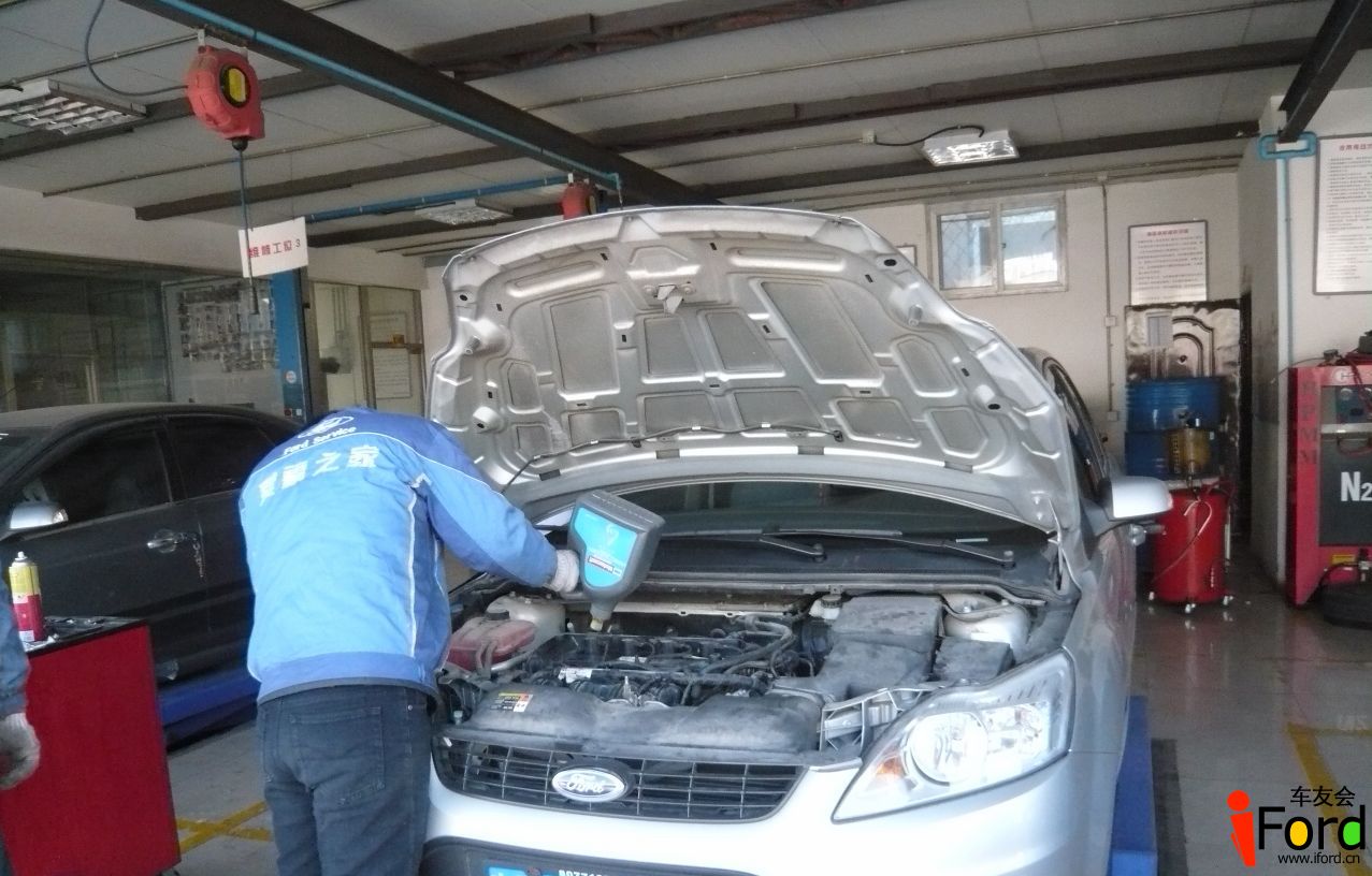

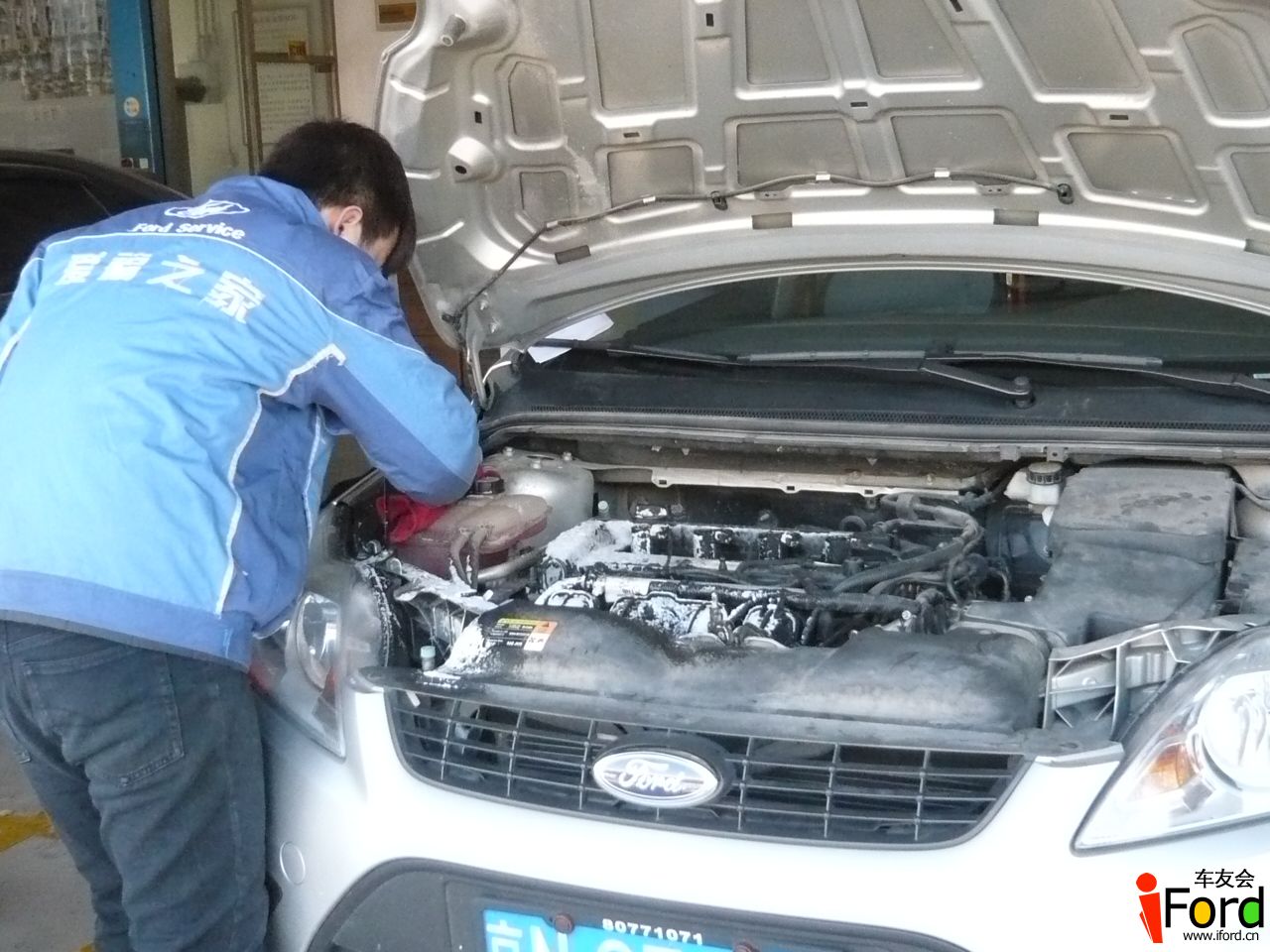

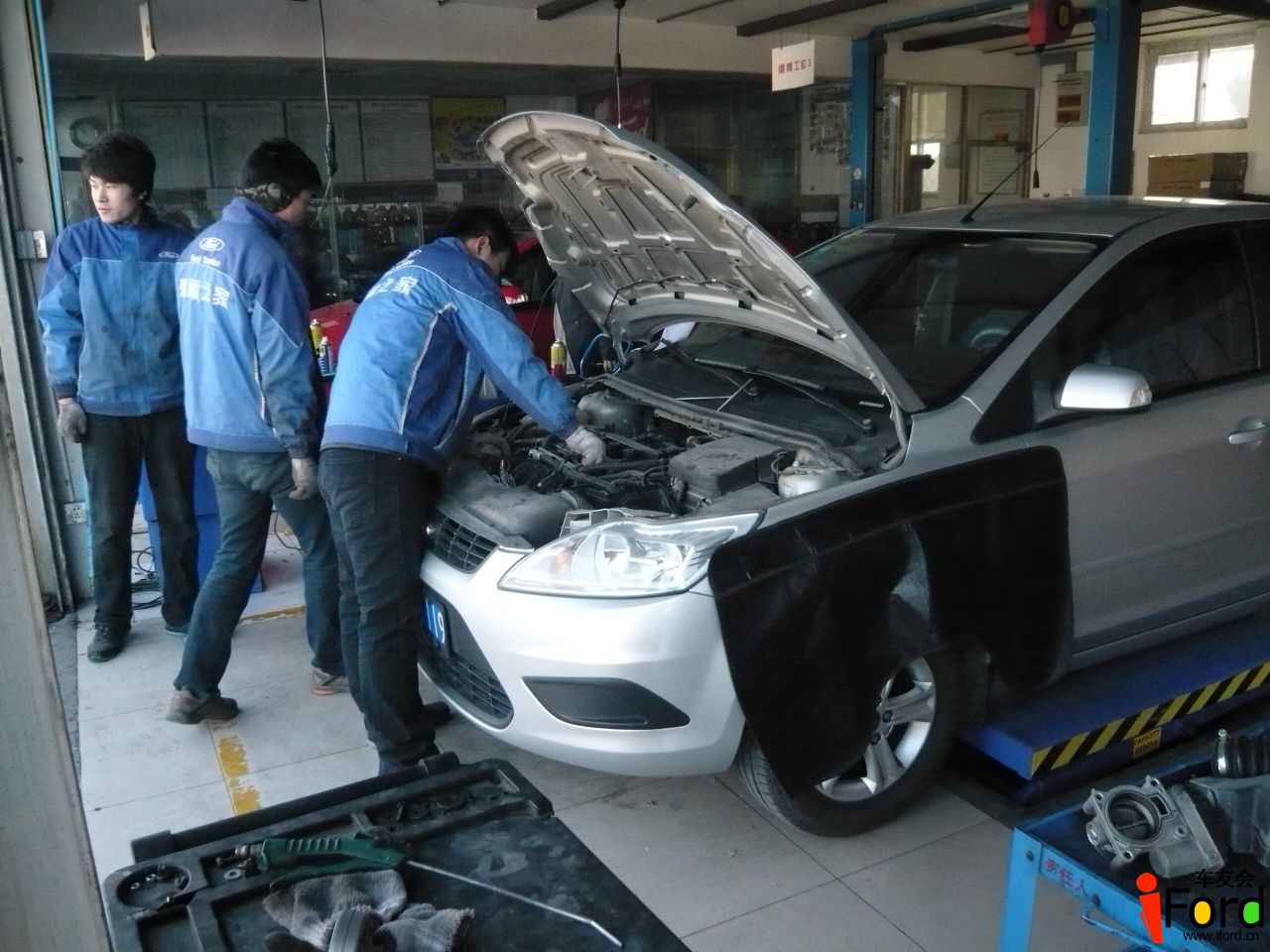

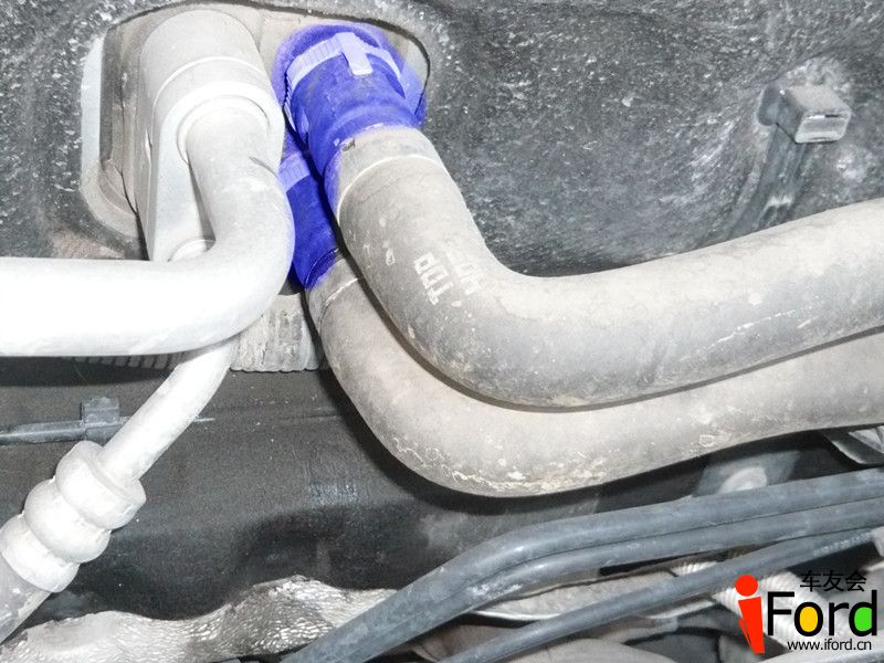

     本是正月十七去爱福做得保养,后来太忙一直没做作业。今天补上。我的车75000多公里,换了机油三滤,手动油,防冻液,助力油,各种清洗等等。还要加后排阅读灯和儿童座椅卡扣,赶上没货,等下次去的时候再按上吧。整个过程尽三个小时,充分体现牛师傅这儿养车“又好又快”!哈哈。另外小师傅也很负责,很有耐心。另外关注了一下水管的问题,牛师傅说并不严重,可以继续观察,适当补充点儿防冻液,so,放心了。这次拍了些照片,可惜在换油液的时候,跑去杨庄支队交罚款了,只照到了一小部分。不叙了,发图。。。
这个地方确实是漏点,在更换的时候一定注意看看是不是并列的上管子漏。我就是索赔了下面后来发现真正的漏点是上水管子。。不过还好 保内索赔的。{:soso_e113:}  在索赔时候并列上面的那根很短。下面的要是进行索赔是整个一根(从漏电一直到补水罐)需要时间大概在40分钟。这个防冻液很好发现 不行用手可以摸一下 油乎乎的 这个漏就是直接换 没其他的方法。通病
