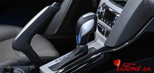

● 老款4AT自动变速器被淘汰,6速双离合变速器上阵
与上述动力系统匹配的是5速手动和带手动模式的6速Powershift双离合变速器(干式)。其中搭载于新福克斯的Powershift变速箱重量比上一代减轻约17kg。同时据官方信息显示,与传统的自动变速器相比,Powershift变速器进一步降低油耗和二氧化碳排放,最多可达9%。

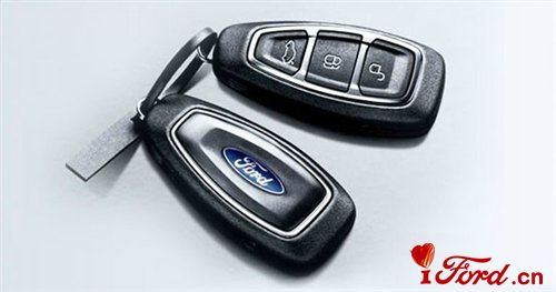

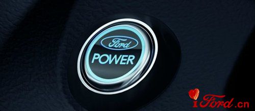

1、无钥匙进入与无钥匙启动系统
国产新福克斯首次配备了无钥匙进入和名为Ford Power的智能无钥匙启动系统,两套系统可以使得驾驶者不用掏出钥匙即可完成开门和启动车辆。同时这项配置仅在蒙迪欧-致胜的高配车型和沃尔沃的相关车型上配有,相比老款传统钥匙启动便捷性大幅提升。

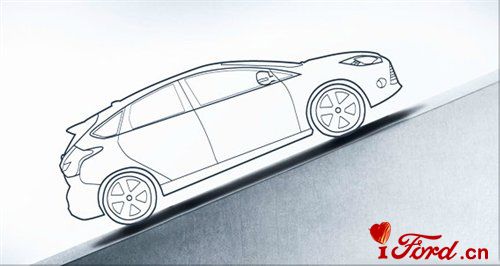

2、坡道起步辅助系统
此外新福克斯还将配备坡道起步辅助系统,当驾车者右脚离开制动踏板的同时,系统将判断停车所需要的制动压力,并通过电磁阀将所需的制动力保持住,在油门踩下的同时,系统降低制动压力实现顺利起步。坡道起步功能可以有效防止溜车的出现,可以提高安全性。而这项技术在大众等车型中已得到普及。
