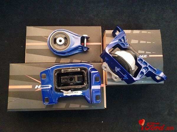

最近小弟我的车就出现这种不正常情况,在确定引擎脚确实出现一些问题后,考虑更换强化制品,不过原来hardrace的强化引擎脚非常硬,我也试过朋友的车,感觉舒适性稍微有所降低,而最近闻风KC到了一批hardrace软机爪定制版,坛子上已经有朋友装过了,反响非常好,特地也做个小白,体验一把。

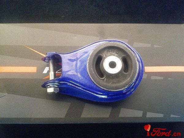

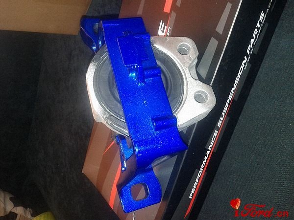

三颗引擎脚从外观来看和原来硬版的没什么变化,不过产品编号已经发生了改变。
三颗引擎脚分别位于水壶下方,电瓶下方和底盘上,其实可以根据自己的需要,没必要非换三颗,不过我比较极端,追求最高效果,就全部更换了。

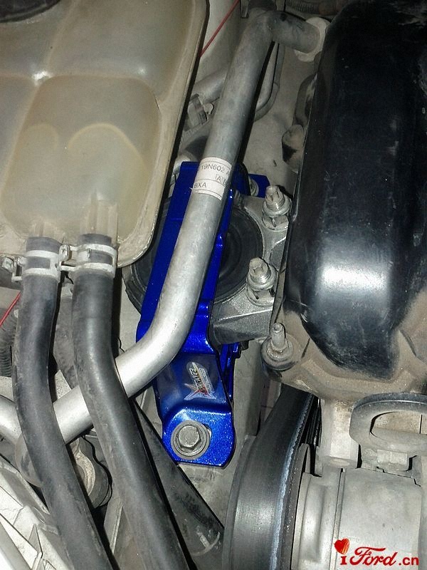

这是水壶下方的一颗,更换比较方便。

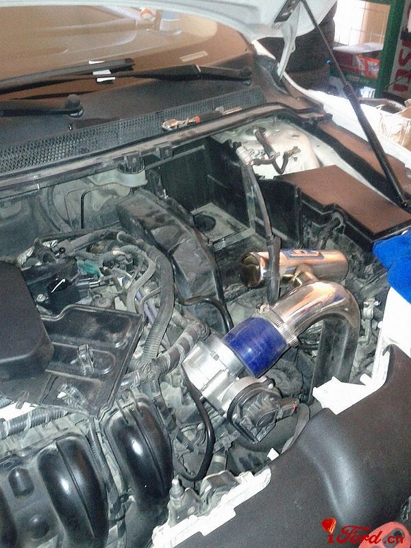

电瓶盒下方这颗更换就比较麻烦了,需要拆掉电瓶。
