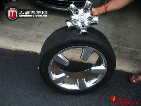

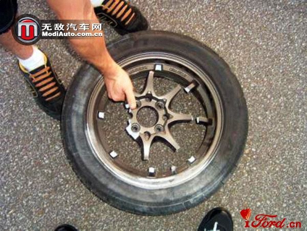

图:行驶过程中突然辐条断裂,带来的后果可想而知!

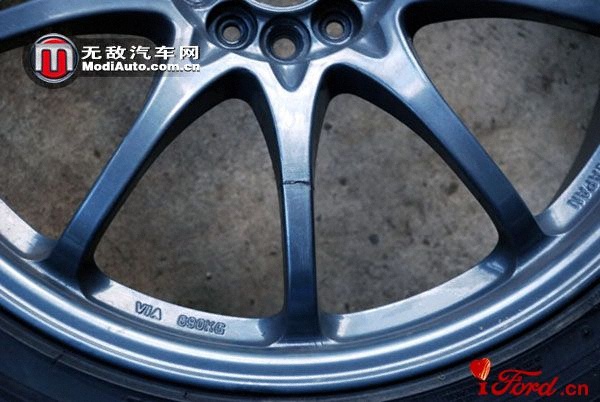

       行业认证是产品品质的“合格证书”。以我们接触较多的日本品牌轮圈为例,日本的轮圈行业协会JWL认证标准。部分例如Rays等品牌轮圈会以更高一级的JWL+R(R分为R1以及更高级别的R2,其抗疲劳测试的次数更多,远远超过轮圈寿命)来作为产品的性能标准。产品要满足严苛的认证标准,投入到设计、原料、制造、测试成本就会更高。至于高仿轮圈,为什么也会有JWL标志呢,是不是意味着它们也通过了JWL认证?非也,只是因为它们用通过JWL认证的正品轮圈作为母版开模的时候,没有把JWL抹掉,原封不动地重现罢了。试想想,例如中国内地、泰国、越南等地制造,并且在非日本市场销售的轮圈,为什么会得到日本轮圈协会的认证?而正正是这些行业协会认证机制落后的地区,行业入门门槛极低,往往就是有投机分子能够利用产品质量监管不到位的缝隙,生产品质参差不齐的产品。

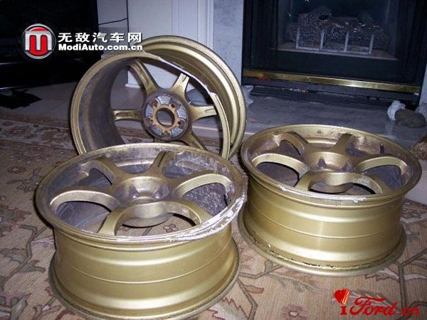

图:Rays Volk Racing CE28款式轮圈,辐条开裂。

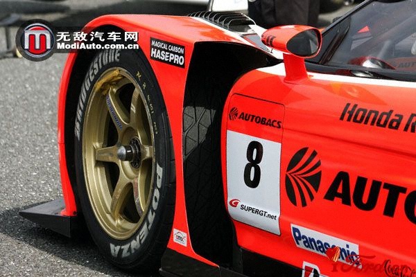

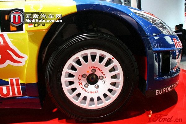

图:WRC等要面对严酷路况的赛车,多采用铸造轮圈,因为铸造成型适合硬质铝材(硬质铝合金锻造性能差),能够制造出硬度高的轮圈,以应付频繁而且剧烈的路面冲击。

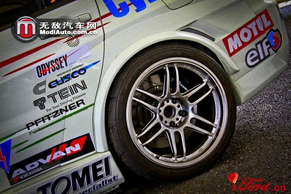

图:而场地赛赛车例如F1赛车等,就会使用散热性能好、轻量化的锻造轮圈。

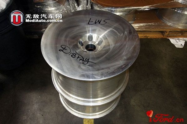

                                           轮圈制造技术2
       铸造技术制造,材料的分子键强度、分子密度、力学性能等指标,与锻造成型相比,不可同日而语。锻造成型,是将金属加热至可进行塑形的温度,形象一点的比喻就是“面团”状,然后以特制的高压模具,进行滚、压、轧等机械加工处理,及后还要经过车、削、刨等精加工工艺制造出成品。因为锻造过程中金属没有熔化,分子之间的分子键并没有遭到破坏,因此锻造制品微观分子结合紧密,令锻造品韧性高、强度大。而铸造制品则是将金属加热至“浆糊”状(金属液态),然后浇筑入模具,冷却后成型。因为金属已经被熔化成液体,原有分子键被破坏,冷却后才重新组合,分子间作用力不强,而且有机会出现因高温时溶入液态金属冷却后释放出来的微小气孔。铸造制品硬而且脆,承受突然冲击的能力不强。再者,铸造时,对模具的设计要求也很高,轮辐的设计并不是随意的、为了好看而设计出来,设计模具时还要考虑到制作过程中的退火(铝合金体降温)的退缩量及收缩后的刚性要求,所以,作为一个精明的消费者,在选择铸造轮圈时,可以通过观察轮辐与圈体间的结合位是否流畅来判断设计是否合理,而设计的合理性则是日后使用时安全性的最基本保障。

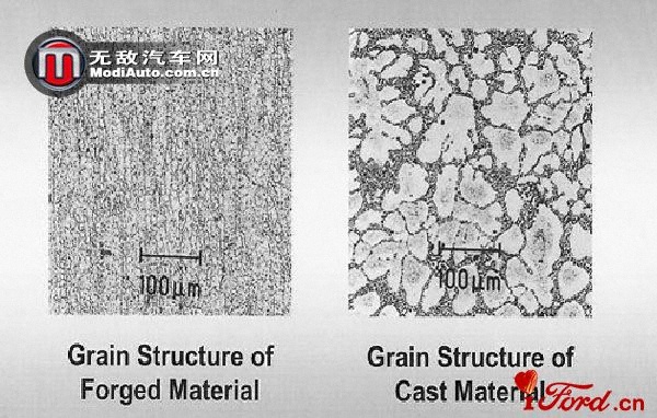

图:左图是锻造制品的微观分子结构图,右图则是铸造。从图中可见,锻造制品的分子结合紧密而且均匀,而铸造则以块状凝固,块与块之间的分子结合力较弱,容易撕裂。

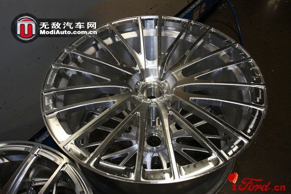

图:锻造轮圈的制造工艺非常复杂。
图:正品的锻造轮圈,即使遇到强烈冲击产生剧烈变形,仍然没有断裂,足见轮圈的韧性。

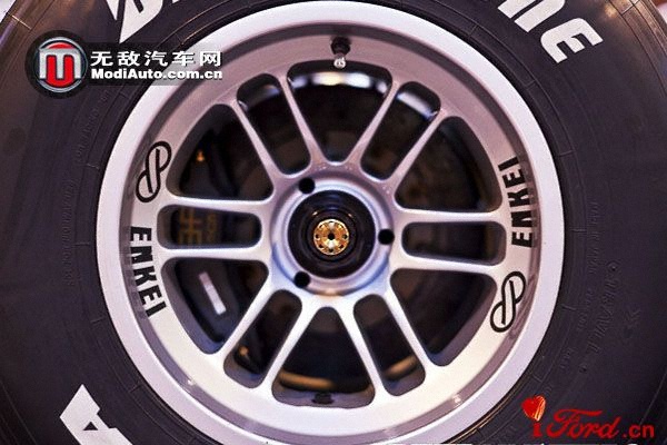

       为何Bilstein的避震器、Enkei的轮圈、Brembo的制动系统等等这些世界知名的品牌,能够获得普遍的认可?就是因为这些巨头品牌,拥有相当规模的厂房以及生产技术,产品素质稳定。而对于轮圈这种生产工艺复杂的产品来说,轮圈制造技术同样与工厂规模成正比关系。而某些产量较低的精加工类型的知名轮圈品牌,同样无一例外是依附于庞大的合金加工集团,拥有足够的财力以及技术支援作为后盾。而山寨轮圈之所以山寨,就是因为他们只能以小作坊规模进行生产。小作坊的生产设备落后,不能精准控制各个阶段包括熔融、浇筑、凝固、热处理的工艺要求,令成产过程中出现大量不可控制因素,并且没有严格的检测机构进行成品品质监控,山寨产品自然达不到合格产品的水准。
图:Enkei代工的正品Advan铸造轮圈。

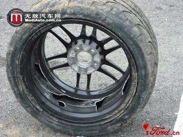

图:山寨Enkei RPF1,严重地撕裂。

图:因为原材料、制造技术、热处理工艺等各个环节不过关,山寨铸造轮圈的质量极其恶劣。
