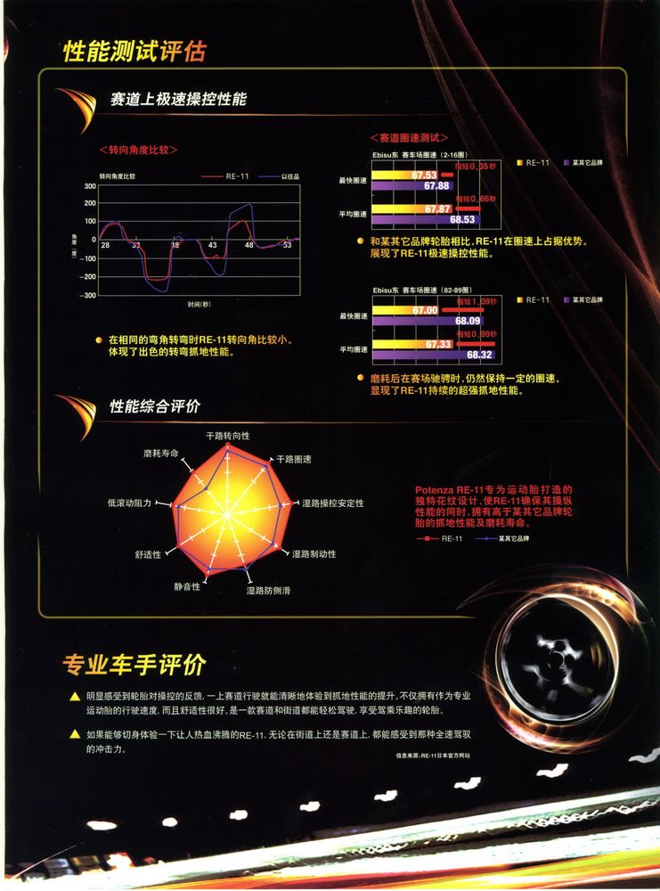

普利司通 搏天族 Re-11 半热熔,听说已经国产了,干湿地的性能相当不错。
有用过的TX么?不知道寿命和冷胎表现怎么样?

RE11我试过几天,感觉没比我之前595rs-r强。价格贵了不少。其实民用街道PS2比较适合。要求抓地寿命自然都不会长到哪里去的。胎噪以及排水等都相对会差一点,找一个适合自己驾驶风格的最重要,我建议轮胎尽可能别省钱,可以省去别的地方。

我一直在用,效果相当不错。平常跑赛道练习,包括上次比赛用的也是RE11。
胎噪跟我以前用的米其林HP差不多。
抓地力相当不错,升温很快。冷胎的时候,抓地力跟米其林PS3比,还是要强。热了后理所当然更强。雨天性能很不错,是非常理想的业余赛用雨胎。
热衰减的问题,像成都赛道,大概第七圈开始衰减。慢慢地衰减,有足够的时间适应。
里程的问题,暂时不好说,用了只有一万公里不到。不过已经跑了十来次练习,还有一半多的花纹。参考AD08,十来次练习,早已成为光头胎。按香港朋友的说法,用个两万五应该是没问题的。
RE11和米其林等大牌子的性能胎,价格相差一两百,同等尺寸。个人觉得,如果平常里程数不是很多,完全可以考虑。
