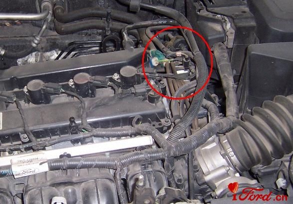

开着有什么感觉吗?之前我一哥们也是发动机灯常亮,感觉加速无力尤其是急加速情况下,后来检查是这个东东坏了,叫什么名不太清楚,好像是负责气压平衡的吧
