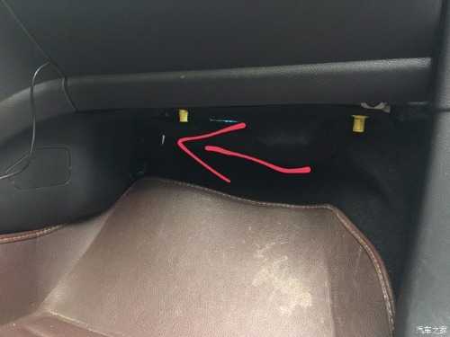

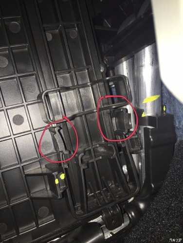

      首先跟换空调滤芯:打开副驾驶侧车门,将副驾驶座椅向后移,以便留出操作空间(身材偏瘦的可以忽略:bishi:)。手套箱下方有两个黄色塑料螺母扣,拧下来以后可以取下电子元件遮挡帘(实在不知道那个东西叫什么,暂且这么叫吧),下部空间最左侧有个空调滤芯挡板,按下挡板两侧卡扣就可以取下挡板了。取下挡板,轻轻拽出滤芯槽里的旧的、脏的、不打算要的那个空调滤芯(一定要轻轻拽,滤芯上面附着了大量的灰尘:weiqu:)。拿出新的滤芯,将塞入端折成扇形,以便方便插入滤芯槽。完全塞进去之后扣上挡板,装回电子元件遮挡帘,移回座椅,大功告成。

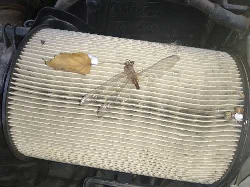

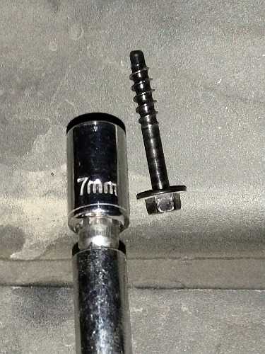

      接下来我要开始更换空气滤芯了。打开发动机舱盖,找到空气滤芯舱,这里有四颗7mm六角螺丝,用套筒拧开后取下滤芯仓上盖。这时就可以看到空气滤芯了(我的空气滤芯上面居然有一只蜻蜓)取下滤芯槽里的旧的、脏的、不打算要的那个空气滤芯,换上新滤芯。空气滤芯两端是不一样的,一端有口一端没有口,没有口的这一端有个黑色小凸起,把它对准滤芯槽下侧的缺口,卡进去以后再用力将有口那端与发动机进气口对接。到这里空气滤芯更换的工作就进行大半了,这时候如果扣上上盖是无**常上紧螺丝的。我们需要先将没有扣那一端的外沿与滤芯仓调整到紧密连接的状态才成。然后再扣上上盖,拧紧螺丝,关上前机盖,喘口气,大喊一声大功告成啦。
