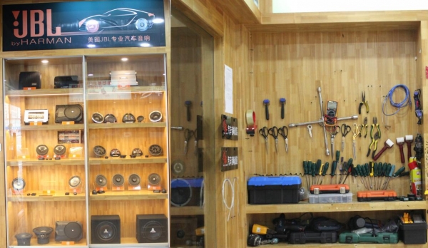

改装店里的环境井然有序,墙上挂的这些改装工具也是摆放的整整齐齐。喇叭品牌很多,展柜里哈曼的JBL、Infnity,真是让我垂涎欲滴啊~

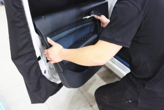

第一步:拆车门 卸原车喇叭
改装前先把车门和内饰全都套上保护罩,防止施工过程中剐蹭到车漆,同时也有防尘作用。
拆车门,都不用我嘱咐,师傅的操作又快又准。

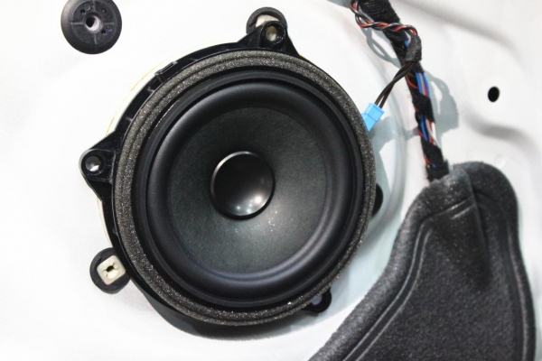

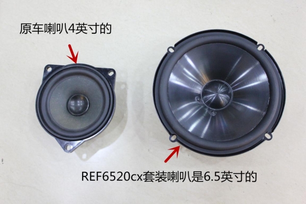

原车喇叭,这里要说一下,宝马的原车喇叭是4英寸的,要替换的喇叭,一个是6.5英寸的,一个是2英寸的。看下图,左边是4英寸的原车喇叭,右边就是6.5英寸的REF6520cx套装喇叭
原车自带的一层隔音棉,就这一点来说,进口宝马还算是比较厚道的。

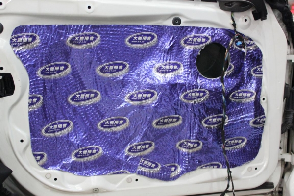

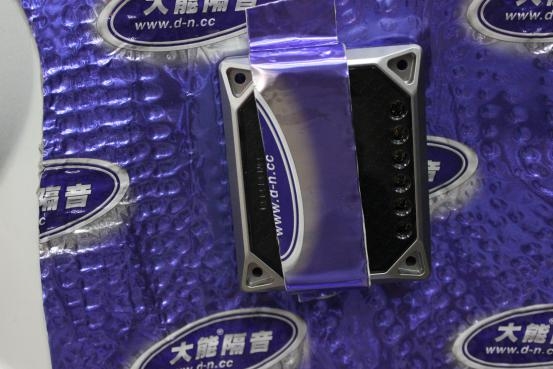

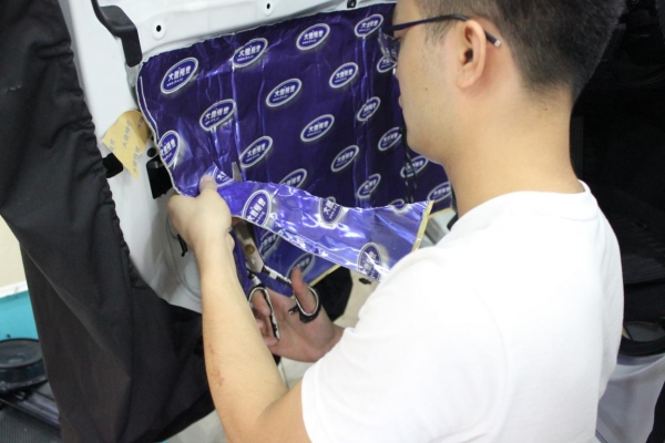

第二步:做隔音
这个牌子的隔音材料还算不错,师傅贴的也很认真,一遍一遍的裁剪,整理。
隔音完成,看上去就很舒服。这个隔音的重要性就不用我再多说了吧,改音响不做隔音,那简直就是在浪费钱。

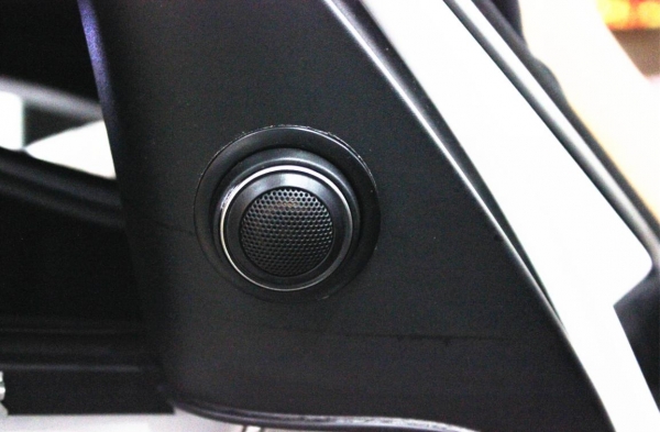

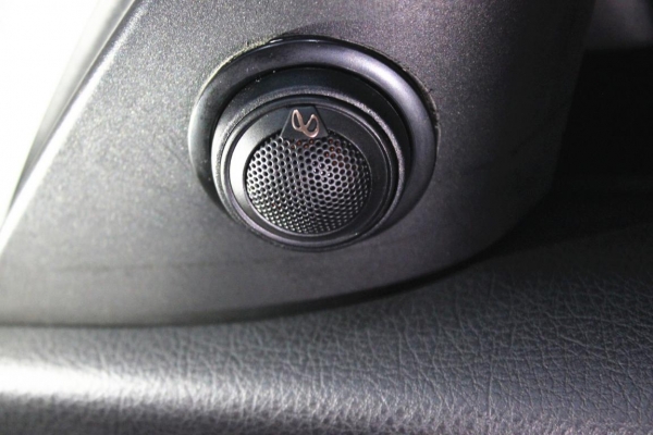

万万没想到啊,进口宝马原车居然没有预留高音位。师傅在前门三角区位置“造”出一个高音位。
来张装好后的效果图,看上去还不错。

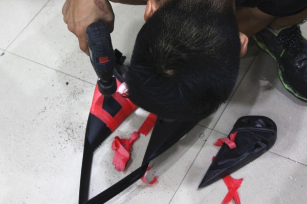

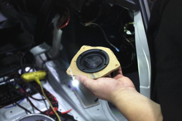

下面,为大家揭晓之前问题的答案,喇叭尺寸不一样,怎么办?师傅用木板做了一个喇叭垫圈用来固定REF6520cx套装喇叭。
因为后门没有喇叭位置,前门原车喇叭位要用来装宝马专车套装喇叭kappa20mx,所以我选的Infinity REF6520cx套装喇叭被师傅巧妙的放在前排座位下,原车的低音喇叭位置,不得不说:想法真是赞!

配套的分频器,固定在门板上。

这个喇叭比原车喇叭的尺寸还要小一点,所以也需要垫圈。

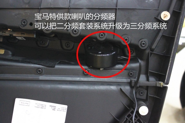

它的这个带通分频器,能够将二分频套装系统升级为三分频系统。三分频系统可以把声音划分为高频、中频、中低频,每个频段都由一个喇叭单元单独处理,能够让声音具有更细腻的还原度和解析度,同时音场构建和音像的聚焦与定位,也可以更为准确、立体,这样一来,在音场方面会有更好的表现,声音能够体现出更真实、更鲜明的现场感!

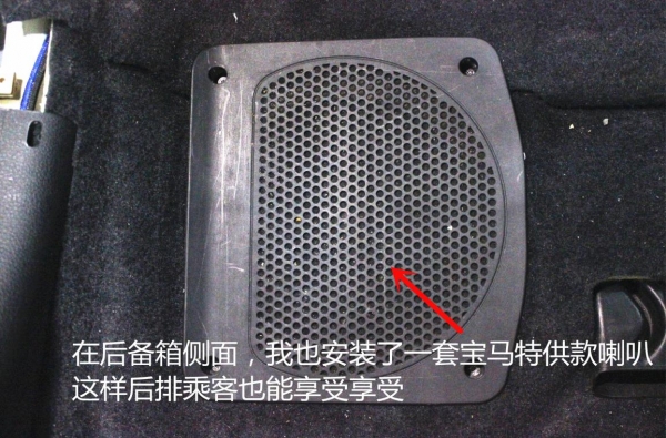

这款宝马专车套装喇叭我用了两套,还有一套安装在后备箱的侧面,这样车内的整个声场就更加丰富,坐在后排的人这下也能享受到极致好声音了。

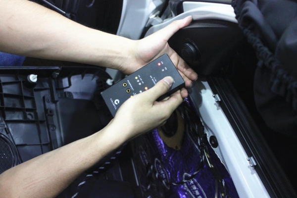

喇叭安装好以后,还有重要的一步,测相位。

测相位在音响改装中是很重要的一个环节,主要就是检查线路是否都正确。三蓝一红是正,三红一蓝是负。师傅认真检测了好几遍,最后确定没问题。
这里我也给车友们提醒一下,测相位这个环节真的必不可少,如果相位接反,会直接影响音响的效果。

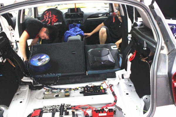

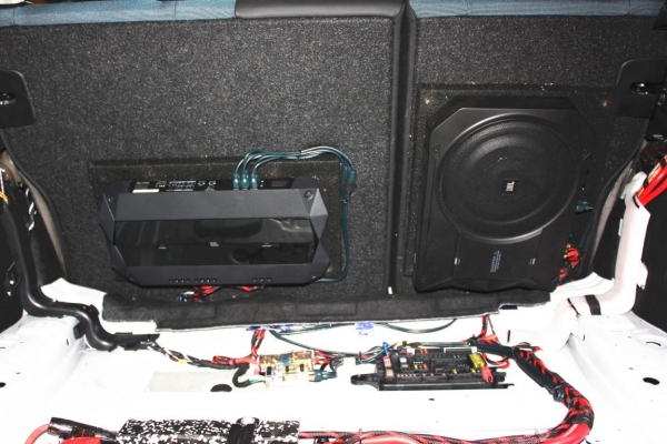

在装前门喇叭的同时,后面的师傅也同步安装功放和低音炮。
功放和低音炮都固定在后排座椅的背后。
JBL CLUB 704 功放,四声道功放,最大功率可达1000W,性能杠杠滴。
后备箱单独配了一个电瓶,给功放和低音炮供电,这样一来就更安全了。
JBL BASSPRO SL超薄低音炮,输出功率125W,为什么选这款低音炮?除了价格的原因,更重要的是,师傅说这款低音炮的分频控件可调整范围覆盖50Hz—120Hz,方便调试和车上音响系统相配合,出来的效果也就更好。
来个全景。线路整理的非常整齐,看着很清爽。

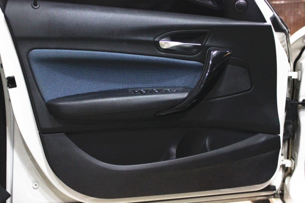

全部安装完成后,检查了一遍,确定没有问题后将车门复原,确实看不出有改动的痕迹

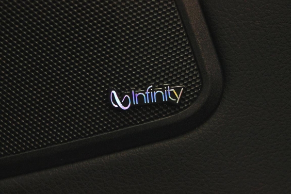

来张特写,是不是很有质感?
高音喇叭特写再来一张。
