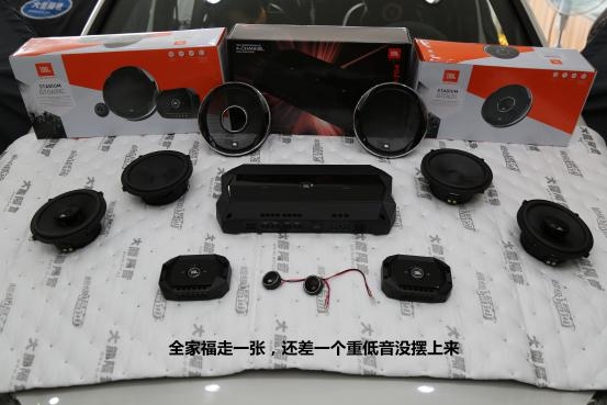

最后选择了一套阵容强大的套餐:JBL STADIUM GTO 600C套装喇叭+JBL STADIUM GTO 620 同轴喇叭+JBL STAGE 800BA重低音+JBL CLUB-704功放。

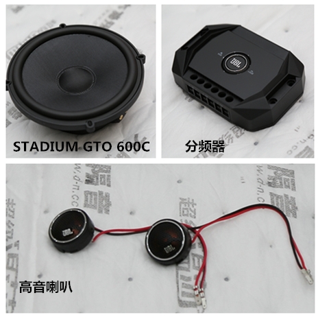

前门装JBL STADIUM GTO 600C套装喇叭(包含两个高音喇叭+两个中低音喇叭+两个分频器),额定功率100W,最大功率有300W,抗阻2.5Ω,灵敏度93dB,用数据说话,很好很强大。

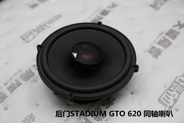

后门用JBL STADIUM GTO 620 同轴喇叭。额定功率75W,最大功率225W,阻抗2.5Ω,灵敏度是95dB。
听师傅介绍说,这个STADIUM系列品质非常不错,用了JBL专利的Plus One™玻璃纤维低音喇叭锥盆,大家仔细看音盆,是不是很不一样?这个材质的喇叭与一般的喇叭比起来,更加轻巧但却更坚固。

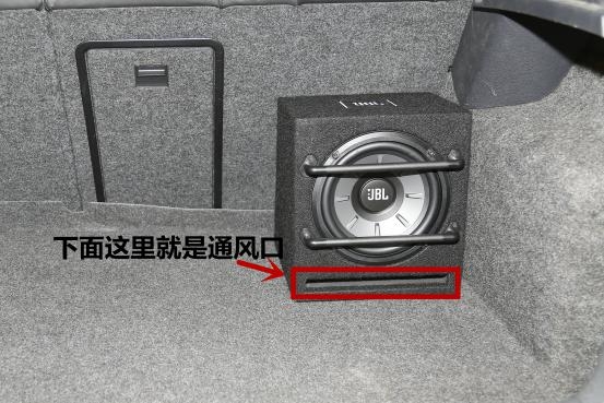

JBL STAGE 800BA重低音安装在后备箱,整个机身其实并不大,箱体装的是一个8英寸的喇叭,最大功率200W,在喇叭前端还放置了两个保护撑杆,避免音箱在后备箱遭到其它杂物的挤压磕碰。

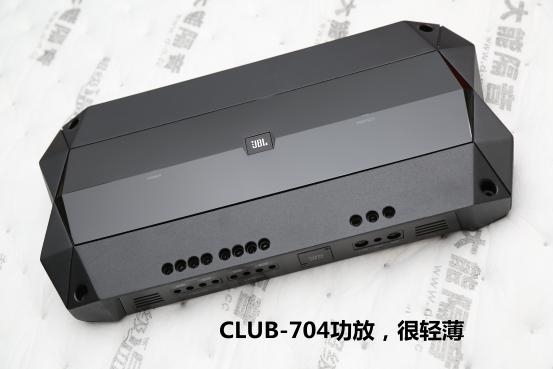

搭配的JBL CLUB-704 4声道车载功放,最大功率1000W,附带适配器,体型纤巧,功能强大,我去网上看了下,这款产品还获了2016年的红点奖,真是没选错。

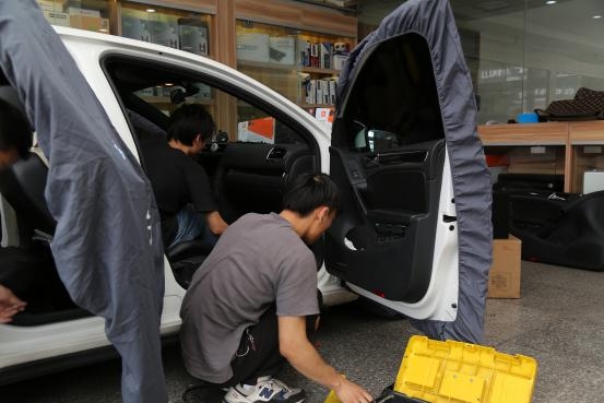

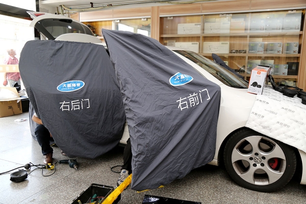

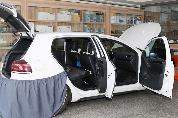

首先,改装师傅为四个车门套上保护罩,避免施工的时候刮碰到车漆。

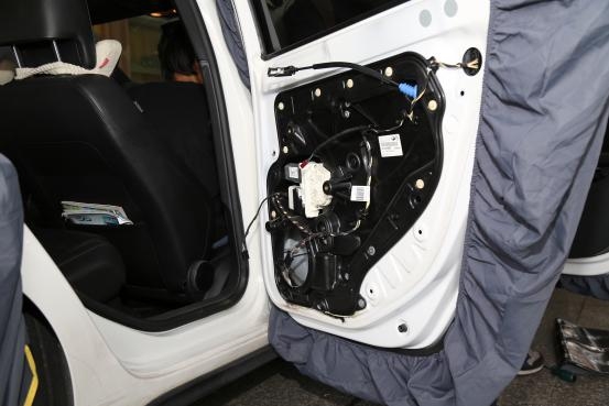

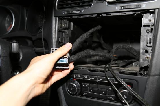

拆车门板,GTI的车门还算是比较规整的,布线也算的上合理,只是原车喇叭着实寒碜。

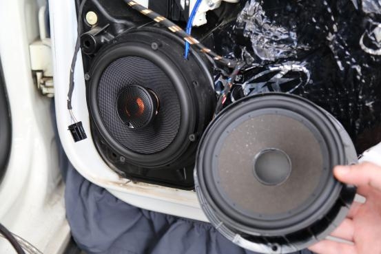

对比一下,原厂喇叭拿在手上轻飘飘的,而JBL的喇叭拿在手里很有分量,手感很好。

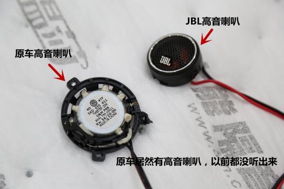

前门高音喇叭对比。原车喇叭的高音我从来没有感受到,也是无语~

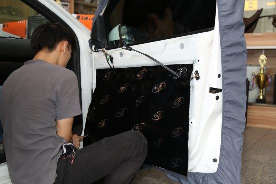

原车喇叭拆下来以后,给车门做隔音。很多人都想在这一步上省点钱,要知道,喇叭功率提升以后,车门的共振也会提升,如果不做隔音的话,音效就大打折扣。所以这一步还真不能省。做了隔音以后,整个车子的静音性能也会变得更好,喇叭也更加能发挥性能
后门喇叭安装完成,再把原车喇叭拿来一比,在用料和质感方面,差距不是一般的大,看看吧!

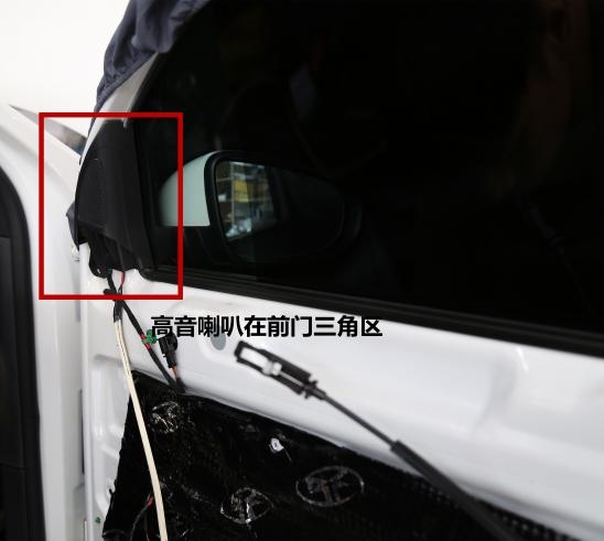

前门高音喇叭,在三角区那里替换原车喇叭即可。前门高音作为补充,在播放音乐的时候就能更直观的感受到音乐的层次,会有一种置身现场的感觉。当然前提是,你的喇叭足够好。

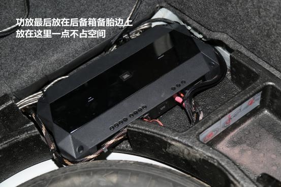

看论坛里大部分的改装都是把功放装在副驾驶座位下面,但由于GTI副驾驶座下面的空间太小,所以和改装师傅商量过后,决定放在后备箱备胎的边上,装好后,上面挡板一盖,节省空间同时也不影响美观,Perfect!

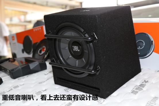

相比较其它重低音音箱那样的“傻大个”,JBL的这款STAGE 800BA可以称为是更小,却更强大,而且它的箱体是倾斜的,和后排座椅贴合,这样占的空间就更少了,只要一个小小的角落就能“安身”。不用的时候还可以拿掉,拔下两根线就可以,很方便!
音箱上的通气孔做成了长条形,放在了箱体的最下方,既美观又不必担心被挡住,设计讨巧又实用。
