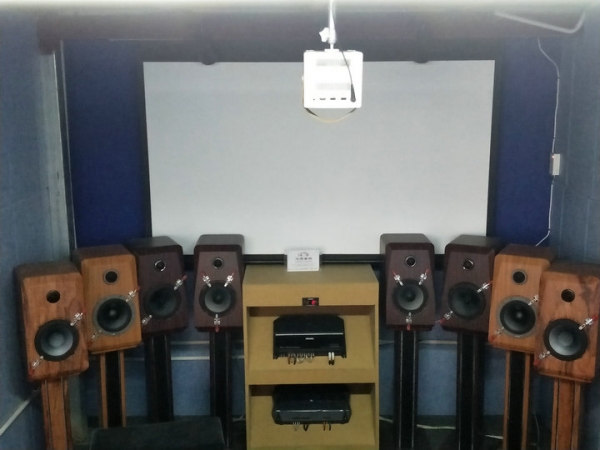

下午1点左右到了改装店,先去“小黑屋”试听了一下要改装的这套喇叭,感觉非常不错。
店里面各种牌子的音响,我改的是Infinity,中文叫燕飞利仕,和JBL一样,都是哈曼集团旗下的,朋友说目前哈曼集团在汽车改装市场上只有这两个品牌。

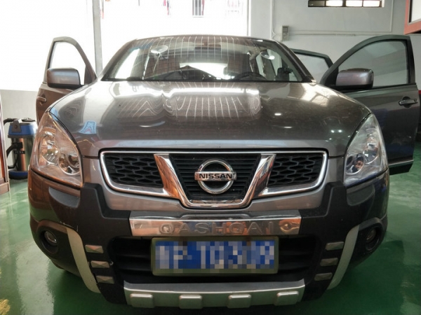

13年买的奇骏,低配版,省油,耐用,日产车,家用真的不错!

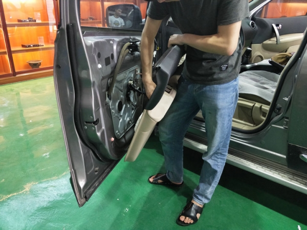

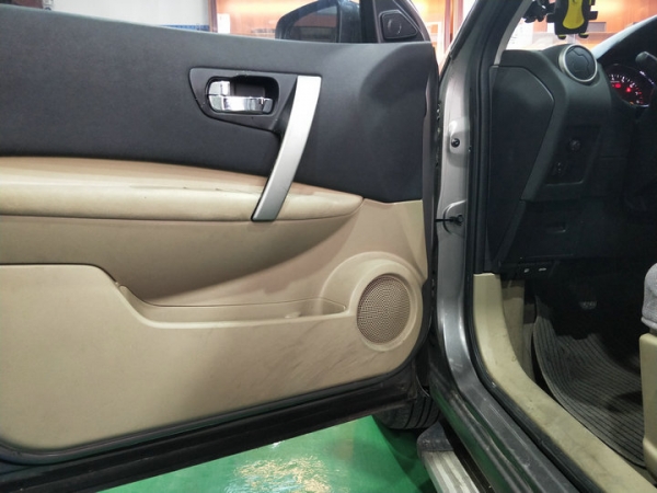

拆车门。这个步骤对专业师傅来说,那就是两分钟的事。拆下车门后我才发现车门是通过卡扣固定,简单拆卸并不会对原车造成影响,之前对拆车的顾虑真是有点多余呀。
门板拆下来以后,就能看到原车喇叭了,该跟你说再见啦。

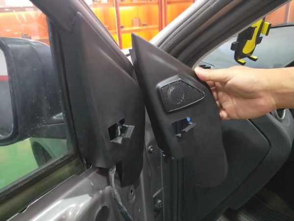

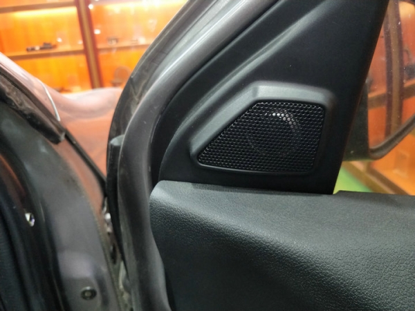

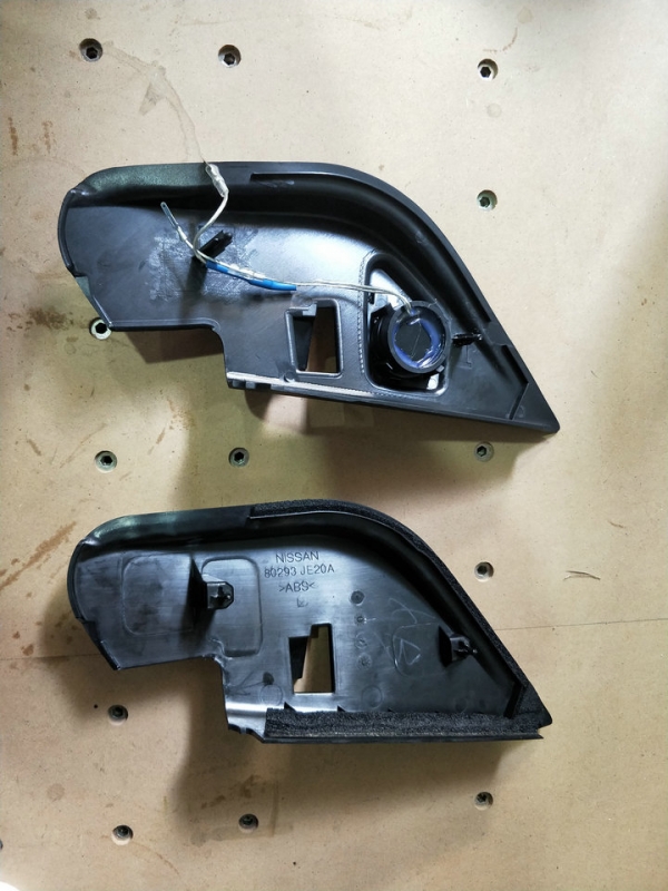

左边是根据日产车型配好的高音喇叭,右边是原车A柱那块的塑料板。这里要特别强调一点,原车音响是没有高音的。
再看一下背面,高音小喇叭已经固定好了。
对比一下,一模一样。

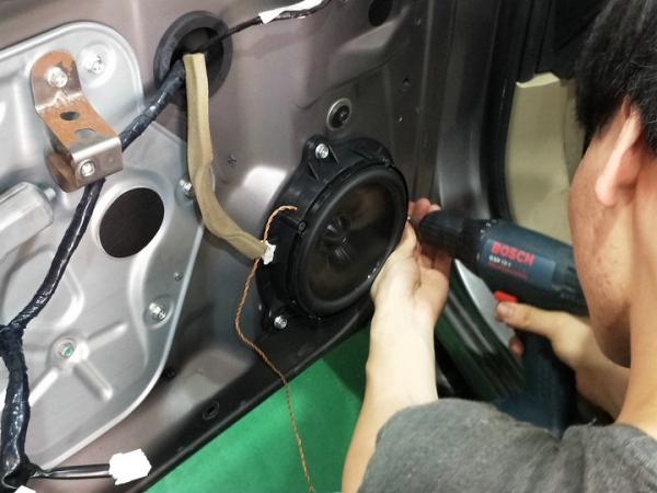

接下来就是装喇叭。
我又要啰嗦一句,真的是神速。因为喇叭垫圈什么的都配好了,所以直接原位替换,装上去就可以了。

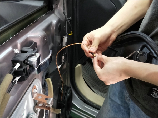

高音喇叭也是直接对插,biaji,5秒钟就插好了。

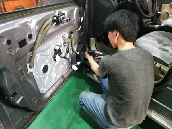

前门安装完成,完全没有动原车的任何线路,而且安装的速度之快,简直让我大开眼界!

给安装好的高音喇叭来个特写,高音位置和车子完美融合,能看得出Infinity的“专车专用”套餐是费了一番心思的。据说这套日产专用音响可以安装奇骏、轩逸、骐达、颐达等等,基本可以覆盖日产全系列的乘用车。
