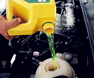

1、防冻液
防冻液是冬季必须检查的一项,直接关系着发动机。在冬季防冻液的量一定要合适,建议防冻液每两年一换,但混合的防冻液一年必须更换。在使用中,应注意不同品牌不同型号的产品不要混用。
