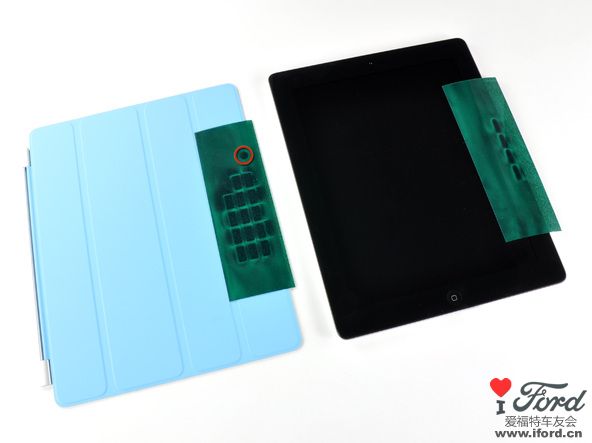

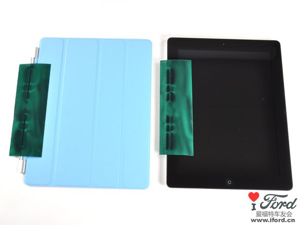

Smart Cover 的磁铁创意非常绝妙,而和之前人们推测的均匀放置不同,磁铁主要集中在一侧。通过一片磁力观察薄膜能很清楚的看到 Smart Cover 和 iPad 2 上的磁铁分布。
Smart Cover 上有一个磁铁用来让 iPad 2 进入休眠模式,剩下的磁铁要么在做保护壳的时候固定住 iPad 2,要么用来吸附固定成三角形的支架。
不过,你不需要花 39 美元买 Smart Cover 来让它进入休眠模式,将一小块磁铁靠近感应位置就足够啦。
Smart Cover 和 iPad 2 的左侧也各有一小排磁铁,用来固定保护壳和机身。为什么这些磁铁都是一长两短的组合呢?稍后解释。

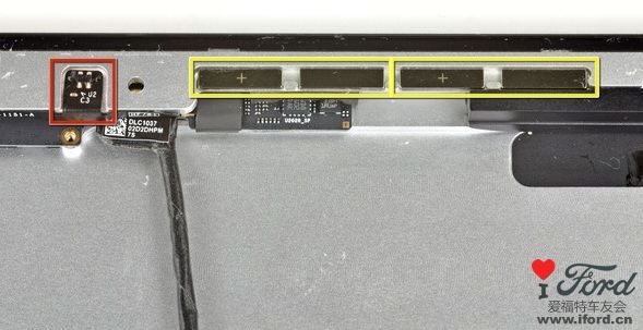

之前已经把 iPad 2 拆光光了,机器的右边看起来是这样的:
红色方框内的原件是睡眠感应器,接触到 Smart Cover 的圆形磁铁后就关掉屏幕显示。
黄色方框内是用来固定保护壳和机身的一排磁铁,磁极分别为 +-+-。iPad 上的磁铁总和 Smart Cover 上对应的磁极相反,确保保护壳被以正确的方向固定住。

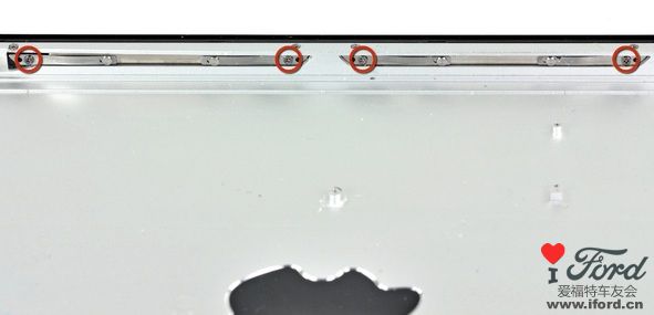

iPad 2 左边的一排磁铁被嵌在铝合金外壳中:
这些磁铁覆盖了机身的几乎整条边框,使其和保护壳上的磁铁吸附更紧密。这些磁铁的磁力非常强,隔一段距离放置也会很快吸在一起。

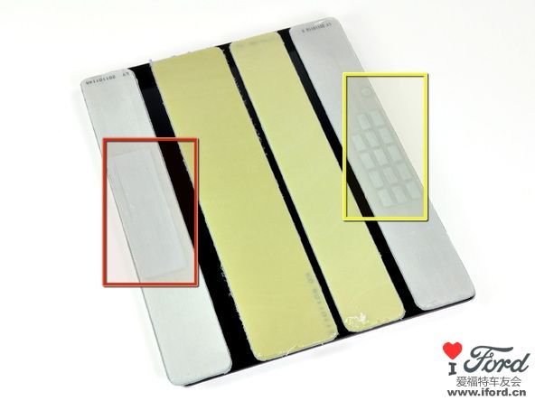

Smart Cover 就只能使用暴力拆解,划开美丽的外壳来看看内部构造了。保护壳两端是两块长条金属板,磁铁(红色方框和黄色方框)被固定在其上,再被塑料包裹。中间则是两条黄色塑料片,主要作为支架支撑之用。
为什么 Smart Cover 上足足用了 14 块磁铁?这个部位的磁铁折成支架时,需要吸附的是金属部分,而不是磁铁,所以使用的磁铁吸力不够强,不大面积使用就不能防止保护壳掉落。

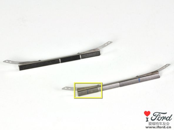

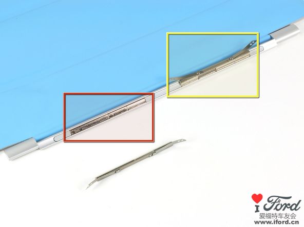

一共有长短短短短长(摩尔电码是 DU)六块磁铁,他们的磁性非常强。这两组磁铁的形状和磁性经过特别设计,使得每一端只能吸引指定的部分,这样一来就没法把保护壳倒着或者偏离几厘米放在 iPad 2上了。
