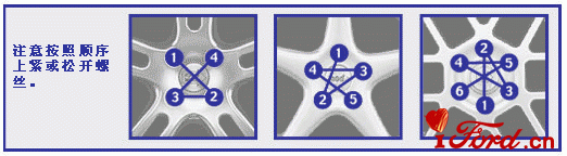

上轮子螺丝的方法,我想很多人都知道,但也有人不清楚,所以我在这里讲一下。无论是拧紧还是松开轮子螺丝,都有一个专门的顺序,这个顺序是为了保证轮子被紧紧的锁在车上,具体的原理大家照样做一次就明白,我就不多废话了。

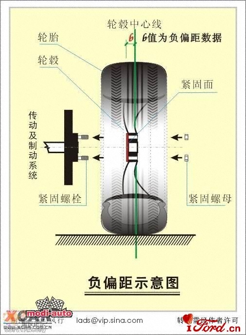

Offset这个很特殊的数值我在这里要特别讲一下,要换轮子的朋友要特别注意这个数据。看轮子侧面,寻找中线(如左图),中线距离轮子实际与hub的接触面的距离,就是offset的值。由于hub的位置一般都深深的陷在车底盘内侧,如果offset值小的轮子,装上后整个轮子面也会陷在里面,这样轮轴的距离缩短了,影响车子的整体性能,也不美观。而offset这个值就是为了加宽轮轴距离而出现的。
当Offset值为0时,轮子与hub的接触面处于轮子中线的位置。当Offset为正值时,接触面越偏向内侧。OFFSET值越小轮圈越往外。
ET值就是Offset值,即偏距,安装的接面与轮圈中心线的偏离度,单位为mm,有正,零,负三种!

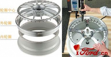

轮子从制作上看分铸造跟锻造2种。铸造是比较原始的方法,做出的轮子比较重,强度也差。但造价便宜,所以依然有些厂家在使用。锻造的轮子多数属于赛用/街跑,样式美观,有重量轻,高强度,分布均匀等优点。
   而锻造轮圈还分多层锻造与单层锻造。单层一般更轻,而多层的更结实耐用,多用与赛道。
   一般多层锻造都属deep dish型,周围有螺丝拧紧。市面上也有卖不少假货,看着象多层锻造,实际上是假的螺丝拧在上面。只要翻过来看反面是否有分层就能分清了。
