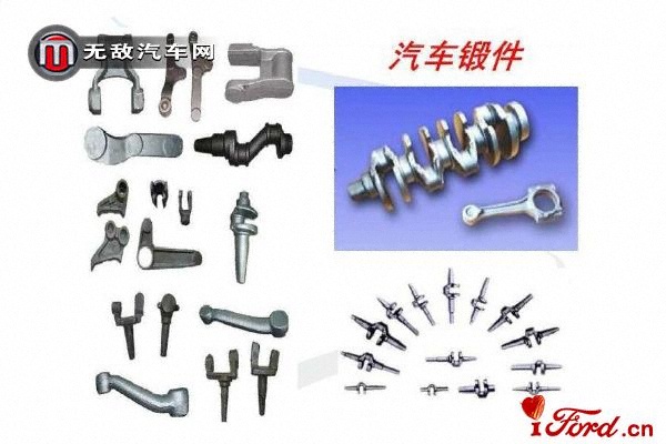

      汽车上一些对形状和力学性能要求较高的部件均采用锻造成型的方法制造。例如曲轴和连杆体等,由于形状复杂这些都很难利用模具铸造,锻造不但可以保持材质力学性能的连续性,还可以改善一部分材质的力学性能。
图:常见的汽车锻件
