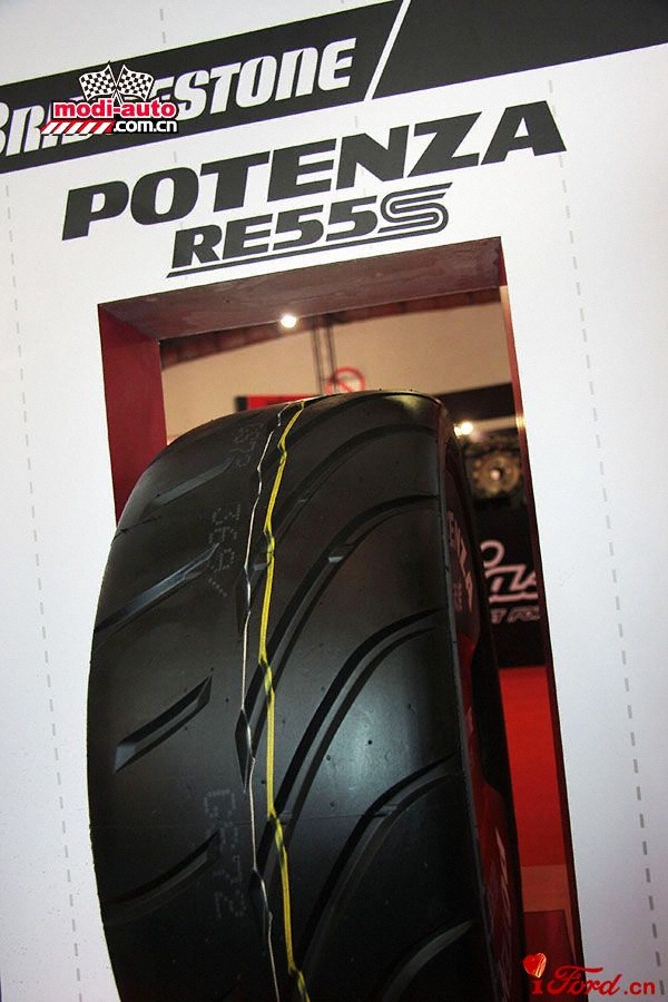

      像这种已经接近竞技专用的全热熔轮胎(光头胎)的半热熔轮胎(R胎),寿命短而且滚动阻力大,不推荐“正常车、正常人”在一般道路使用。
