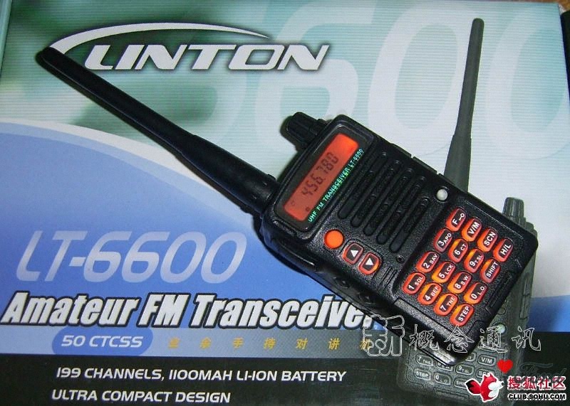

照下面的文字和说明书,你将很快熟练掌握价值LT6600业余手台的使用方法。
****重要提示:说明书上有一个超级低级的勘误,调整频率间隔量的方法应该是STEP键,赶快拿笔在说明书上更正过来(不知道6100的说明书有没有这个问题)****
2.1 基本操作
(1)开/关机器和调整音量:要是这个都不会你就白活了。机器顶上有个唯一能够转动的大旋钮,转一下就知道了。
(2)对讲机的两种基本模式:频率模式(VFO),在此模式下可以直接用键盘输入频率,或者按上下箭头键按照你设定的间隔调整频率。记忆信道模式(M),记忆信道模式下你就是选择你预先输入的信道,可以按上下箭头键依次选择,或者用数字键盘输入信道号。因为LT6600可以记忆200个信道,所以两位的信道前面要加一个0;比如18号信道,你必须输入018。
(3)如何给信道编成:参见说明书9~10页。这个说明书上很详细,而且写得一点错误都没有,因此以下省去........若干字。建议前20个留给常用及自用信道,比如丛林450.8875写给001号信道;020~040编成国内民用对讲机频点;041~054编成国外民用对讲机频点,其他随便。
2.2  LT6600功能键使用表及解释</p><p>对照下表,操作几遍,所有功能一网打尽。
F+1(SQL)    调整静噪电平:在无信号的时候消除背景对讲机接受的背景噪音,有九个级别。用上下箭头键选择级别,在键盘上随便按个键完成设定,一般SQL1~2级即可。
F+2(SAV)    省电功能:当然是省电用的了,一般打开。
F+3(APO)    自动电源关闭:无任何操作1小时后自动关闭电源,开不开随便。
F+4(BEP)    打开/关闭--按键音:如果你不想按键盘时有嘟嘟的声音就把它关了。
F+5(LCK)    打开/关闭--对讲机锁定后,仍可使用上、下箭头键功能:长按那个钥匙键会把所有键盘锁定,这是和这个的区别。当然锁定的情况下仍然是可以通话的。
F+6(CT)     打开/关闭--CTCSS功能:设置亚音。这个要和F+9(T.SL)配合,先打开或者关闭亚音,然后按F+9(T.SL)选择一个亚音频率。
F+7(TNE)    打开/关闭--音声功能:音声功能其实就是发射用亚音,接受不用亚音,不知道为何要起个这么难懂也难查的名字。同样要配合F+9(T.SL)。
F+8(S.W.)   秒表功能:用不用随你,不敢肯定比秒表强。具体使用见说明书19~20页
F+9(T.SL)   选择音声或者亚音频率:按上下箭头键选择。
F+10(L.O.)  锁定不想在扫描中监听的记忆频道:难道有些记忆频道有私密不想在扫描的时候被旁边人听到?
F+V/M       ???屏幕上出现R符号???:个人推测为倒频功能,说明书上未写。倒频功能指设定了发射和接受在不同的频率时,可以将它们互相调换。
F+SCN       选择扫描方法 TO(时间操作模式)或者CO(载波操作模式):两种不同的扫描方法,TO模式下扫描到一个信号后,保持5秒,即使这个信号仍在,也会继续扫描。而                  CO模式在扫描到信号后会停在那里直到信号消失,按住键听键停止扫描,放开继续。
F+H/L       超时定时器:你要是打开了超时定时器,当你对着手台喋喋不休时,超过了规定时间,机器就会停止发射并提醒你超时了。
F+STEP      改变频率间隔量:改变调整的间隔大小,比如你要输入450.8875这样的频率时,一定要改变间隔为12.5。
F+SHIFT     打开/关闭时钟拍频偏移功能:我唔知啦,有哪位高人知道告诉我吧,万分感谢。
V/M         v-频率显示模式   M-记忆信道模式
SCN         扫描功能:按下就开始由高到低或者由低到高扫描频率或者记忆的信道
H/L         调整发射功率大小:有两档可调,HI高功率4瓦,LO低功率1瓦。据说通过软件还可以调的更高。
我认为很关键所以字体加大
灵通LT6600手台功率自行调节方法
同时按7和9键开机,屏幕显示TEST,长按1调节高功率,显示HI 65,按上下键调节000-255,超过199时无法保存,跳回默认70,根据火腿测试调到090多就达到6W,长按1保存设置;长按2调节低功率,显示LO 23,按上下键调节000-255,超过099时无法保存,跳回默认28,根据火腿测试调节到017时为0.5W,调节到016时功率接近0W,长按2保存设置。
没事干测了一下我的LT-6600功率,用438.500测试与409.750和460.000所出功率相同。
以下是本机功率调节时的对照:
017为0.1W;022为0.275W;026为0.5W;034为1W;041为1.5W;046为2W;056为3W;066为4W;078为5W;092为6W;111为6.5W。    以上测试使用LT-6600较新的满电的电池,用电池最高输出为6.5W,功率调节数字再调大无意义。
一个有用的、值得注意的问题:
频道存储中,不仅存下频率,还存下当下的一些设置,比如语音发射功能,发射功率设置等等;因此,对于同一个频率,比如丛林的450.8875,可以存入多个频道,各频道设置不同,比如功率有low、mid、high,是否设置语音自动发射功能的,实际使用中就不必再设置,只是切换到相应频道就ok了。
