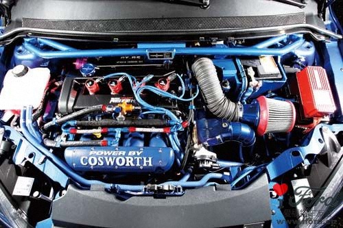

在極度漂亮的引擎事配置下,這具2.3升加上GT-RS渦輪的動力可達462.5匹之譜,相當驚人!

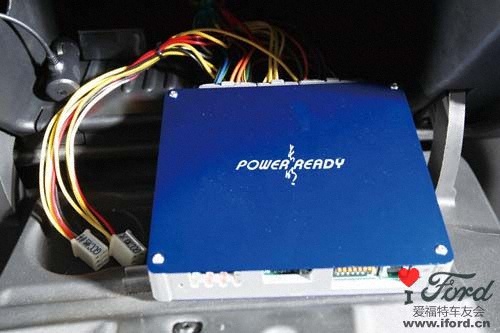

最大馬力462匹達成過去本刊就曾介紹過,國內唯一有能力以Focus原廠電腦為基礎,以外掛電腦方式進行大幅度渦輪化改裝的店家「長明」,可以說是目前國內渦輪Focus改裝的第一把交椅,很多店家都很好奇他們是如何去破解Focus難搞的電腦系統,其實在於原廠Senser訊號的讀取與回饋,由於Can-Bus電腦管理系走的訊號與外掛電腦不同,而長明則是以特殊的方式去轉換訊號,但光是轉換訊號還是不足以解決Focus原廠電腦的「保護措施」,如何在大幅度改裝後還讓原廠電腦偵測一切正常並能順利的運作,這就是電腦調校的秘密所在。

在動力改裝部分,本車使用2.3L汽缸本體為基礎,換上Supertec 88mm渦輪專用鍛造活塞,將壓縮比降至8.5比1,以承受高增壓的強大壓力,連桿則是使用Cosworth鍛造H型部品,曲軸雖為原廠品但經過高轉平衡加工,並搭配Cosworth大小波司進行組裝。汽缸上座是引擎硬體的最大關鍵,一旦上座進、排氣效率好,動力提昇幅度自然就很高,而此車的引擎上座是直接向Cosworth訂製的改裝品,該上座為整塊鍛造鋁合金CNC精密車削而成,光是向國外訂購這具上座要價就高達16萬元,連同氣門、汽門導管、汽門彈簧、汽門帽等也都是使用Cosworth強化品,而凸輪軸部分使用Crower的部品,進排、氣角度為270度。

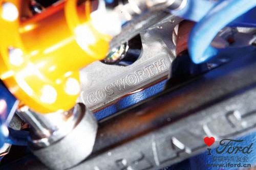

這具購自美國Cosworth的引擎上座採用整塊鍛造鋁合金CNC切削製成,內部機件好料用盡,可說是改裝逸品。
在周邊方面,長明使用一慣的華麗風格打造,不但好料用盡,一打開引擎蓋裡面乾淨漂亮的配置更是讓人口水直流。在渦輪選用上,長明為此車搭配了HKS GT-RS這顆效率頗佳的產品,HKS資料中顯示這具渦輪對應馬力為380匹,裝在這具2.3L的引擎上似乎略嫌不足,但店家表示這只是第一階段的改裝計畫,先讓車主適應之後才會換上更大的渦輪。

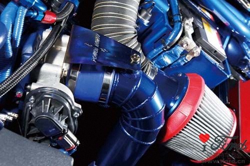

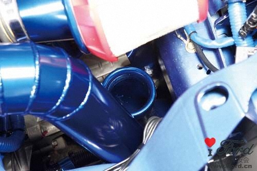

而渦輪頭段、風派都是由店家自行製作的Power Ready產品,連同渦輪外殼都進行了Coating處理,排氣洩壓閥為Tail 60mm部品,渦輪進氣管路也同樣是自行打造,較小的物件施以藍色陽極處理,而較大的物件則是以同色系的烤漆加以施工,並使用上了高檔的Cosworth進氣歧管、Power Ready 70mm加大節氣門、HKS進氣洩壓閥、ARC進氣冷卻器、Power香菇頭等。

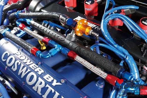

在供油方面,打造這輛緊繃的渦輪Focus除了4支Denso 480c.c.大流量的噴油嘴外,韋伯255汽油泵浦與Sard汽油調壓閥更是不可缺少,其他的改裝品還有Power Ready加大水箱(強化水管)、Power Ready汽油冷卻器(採用冷媒管路進行冷卻)、MSN強化點火系統+矽導線、Trust機油冷卻器、Cosworth強化正時鏈條+調整器、Cosworth強化水泵浦等。
為了提供這具引擎穩定、足夠的供油,因此換上四支Denso 480c.c.噴油嘴、Skunk2加大油軌、韋伯255汽油泵浦與Sard汽油調壓閥,這些都是不可獲缺的改裝。
最大馬力462.5匹

雖然本車保留原廠電子節氣門設定,但實際上是Power Ready的改裝部品,口徑則加大到70mm,比原廠口徑還大上不少。

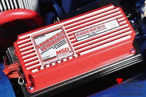

本車安裝了一般只會出現在比賽車上的MSD強化點火系統+強化考耳,以更強的火花讓燃油能夠燃燒更完全。

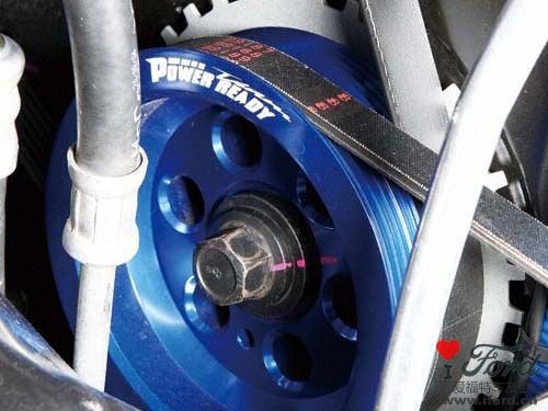

Power Ready輕量化的曲軸普利能夠減少引擎運轉的負荷,當然多少也能夠提高引擎工作的效率。

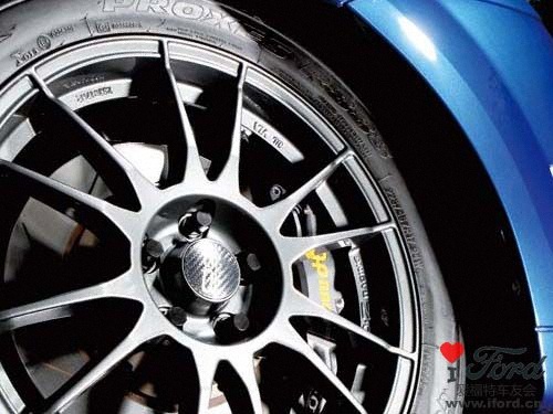

儘管已經使用225/40/17的R888熱熔胎,但加速時還是無法抓住巨大的動力,頻頻打滑;而AP前大四活塞則謂此車提供優異的制動性。

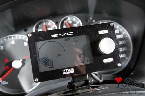

電腦方面使用長明拿手的HKS F-Con SZ電腦加上HKS EVC V增壓控制器,目前最高增壓值設定在1.4bar,過陣子還會再向上調整。

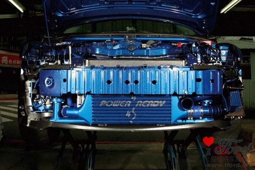

拆下前保桿後就會發現其實不只是用許多高檔套件而已,看不到的地方都充滿許多巧思。

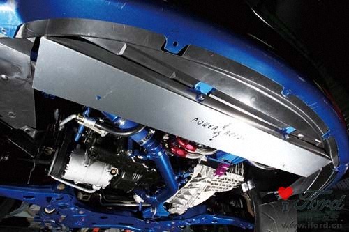

就連引擎室下方也處理的票漂亮亮一絲不苟,這就是長明對於改裝的堅持與熱忱!
面對保桿右側為機油冷卻器,而外面的集風罩則為長明巧手改裝的成果。
