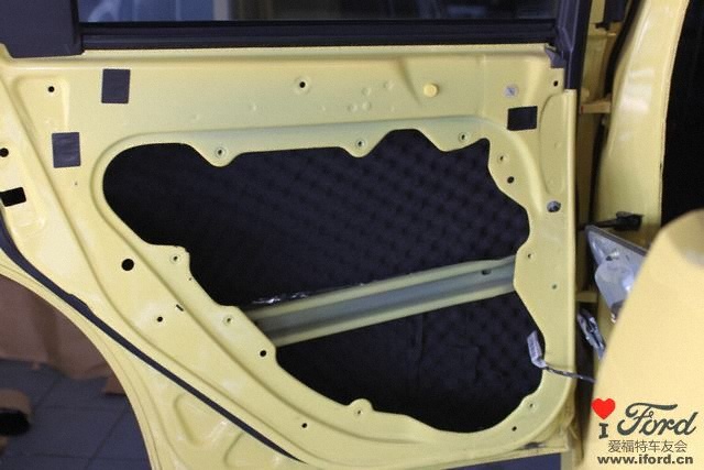

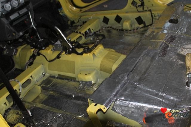

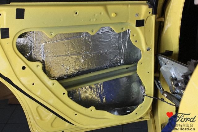

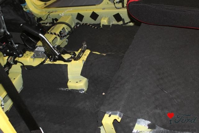

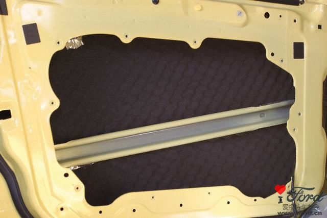

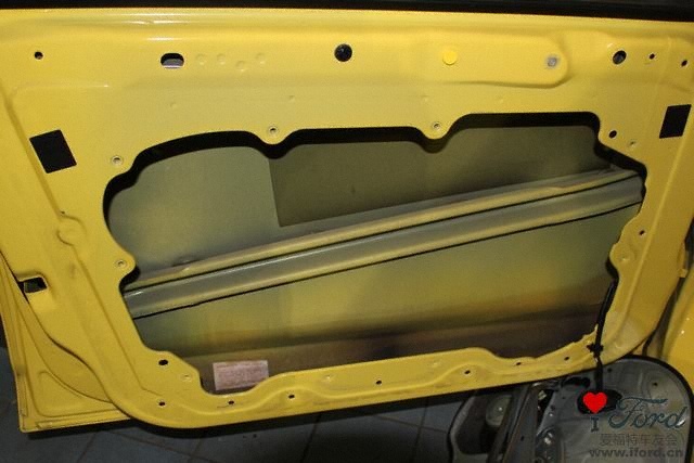

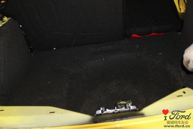

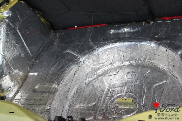

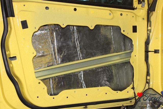

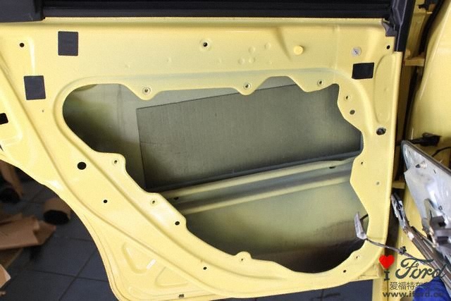

我的小福开了快两年了,一直都是按部就班的保养,从来没有任何改装。一次偶然的机会开了一下朋友的明锐1.8T,感觉除了超车很给力以外另一个让我满意的地方就是车内噪声很小,很安静,发动机的声音几乎是听不到的,这让我在今年下定决心一定要把心爱的小福做一下隔音。说实话,小福发动机的咆哮声音我是很喜欢的,但是发动机的怠速声音与胎噪声我确实是无法忍受。于是元旦放假期间我去二档80迈店里去转悠了一下,准备着手改造了。到了他那儿,感觉店铺里收拾的很整洁,第一影响相当不错,和他攀谈中感觉他人很爽快,于是在询问完细节过后,把我小福留在了那里。废话不多说了,还是上作业吧~~~~

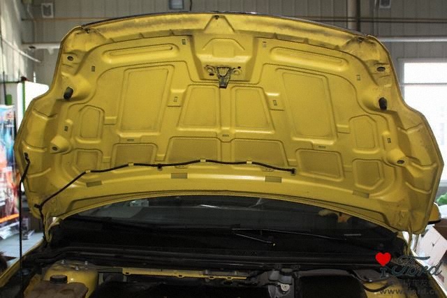

你做完后,觉得效果如何呢?跟大家分享下吧~!

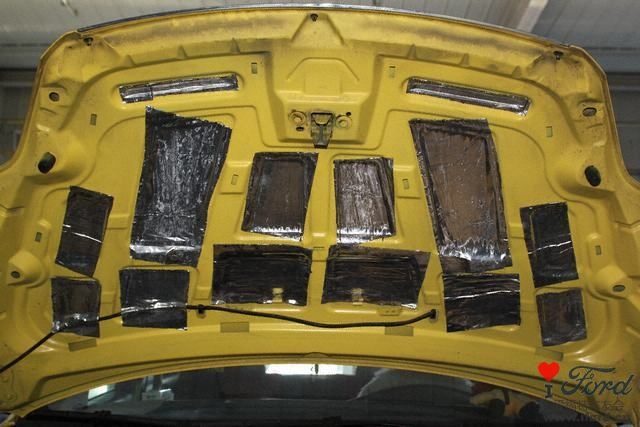

我觉得你说的发动机噪音,应该是通过仪表台与通风口传进来的,看你的图片貌似没有防火墙的隔音..........这样下来对于发动机噪音效果会明显嘛???

恩,通过这几天上下班,我感觉隔音效果并不像想象中的那么好,胎噪声音还是很明显。但是优点也是有的,在早上着车时,发动机噪声明显减小,给油在2500转一下,隔音效果挺不错的,上了2500以上发动机咆哮的声音依旧明显。在一个不知道这几天明显感觉音响效果比以前好很多,不知道跟隔音是否有关。还有一个明显感受就是做完隔音后过坎,过颠簸路的时候,整车感觉扎实一体了,那种空腔震动的声响会明显见小.整体感觉更紧凑了。    关于能达到更加的隔音效果,我在做隔音之前就已经翻阅过资料了,必须要通过做隔音和换轮胎才能达到更加的效果。因为小福的轮胎比较硬,无论你怎么做隔音处理,轮胎的噪音是最大的。
