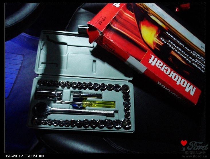

搬出工具来~
套筒是照葫芦画瓢从淘宝上搜的,价格不贵,买了好久第一次用,原本是买来打算自己动手清洗节气门用的,不过车友会给咱免费清洗,我还以为这工具以后无用武之地了呢,嘿嘿。

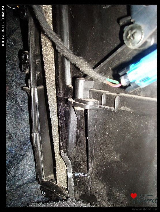

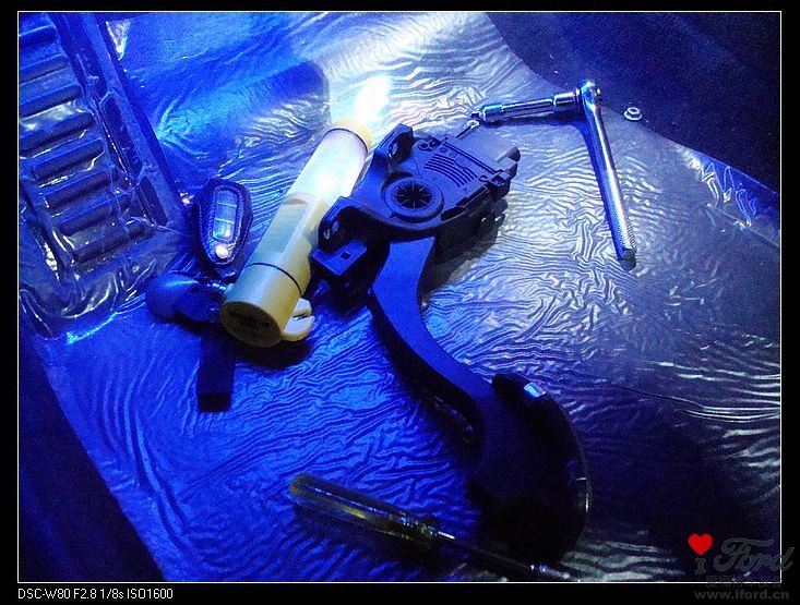

福特的脑残设计,油门踏板把空调滤芯的盖子挡住了,必须拆掉油门踏板先。三颗螺丝,照片上能看到两个,还挡着一个,后面的那个比较难卸,主要是姿势不得劲
嘿嘿,被我搞定了
少了一条腿,看你怎么跑
看到盖子了,再卸3颗螺丝,十字的

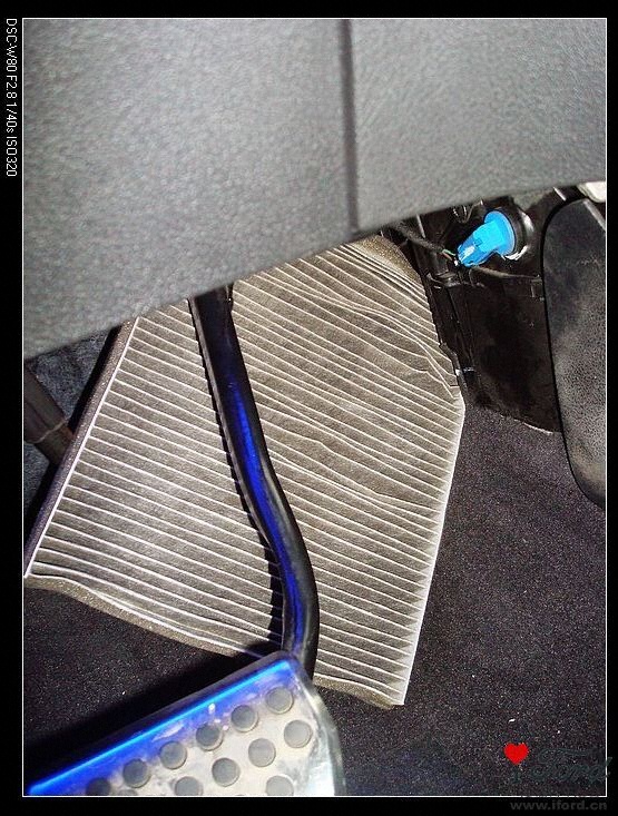

看到滤芯了,使劲抽出来,下面空间太小,可能会有点变形,但是问题不大,都是纸做的
抽出来啦,嘿嘿

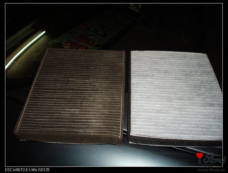

给大家对比展示一下,看来定期更换空调滤芯还是很有必要的!
再看一看
