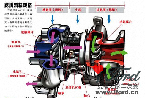

七、涡轮增压工作原理简图  涡轮增压工作原理图,红色为高温废气,蓝色为新鲜空气

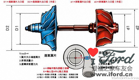

豆丁 发表于 2010-7-25 23:12
渦輪的大小跟排氣量有關,排氣量愈大能推動的渦輪也就愈大,但並不代表小排氣量不能吹大渦輪,如果拿1600c.c.的單凸喜美吹TD06 25G,那麼很可能到6、7千轉以上渦輪才會達到正壓,但是除了特殊用途外,這種一點也不實用的車誰還會想開呢?
A/R值所代表的意義為:渦輪外殼內部圓之面積與軸心至A中心點之長度的比例,基本上A/R值大表示馬力輸出大,相對渦輪內部所受的壓力也愈大,這樣會造成排壓過高的問題,所以在改裝上必須特別注意壓力控制。
