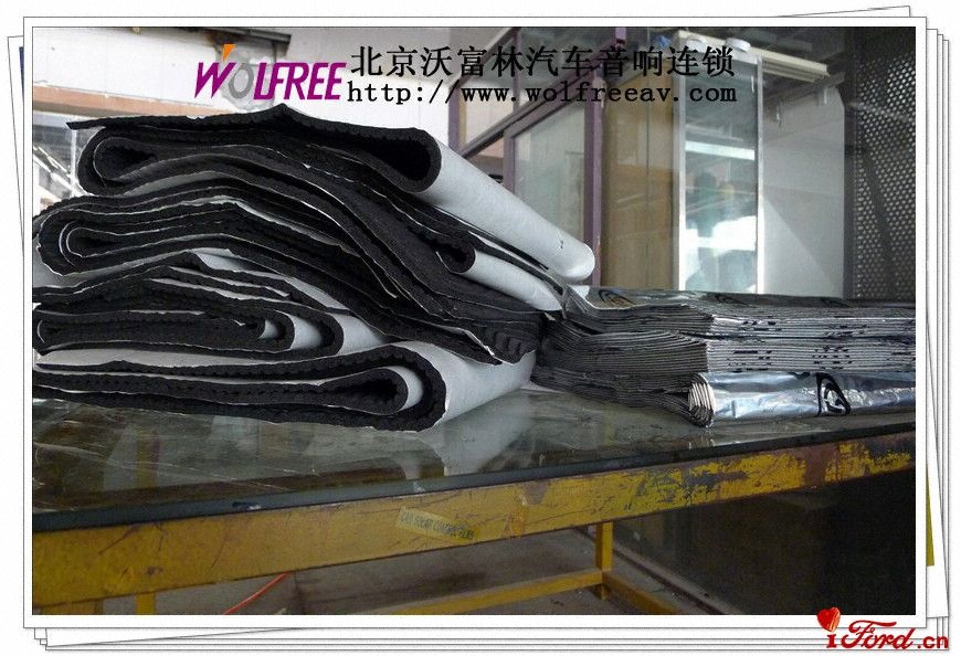

隔音材料展示:

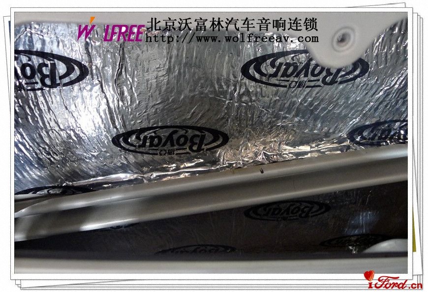

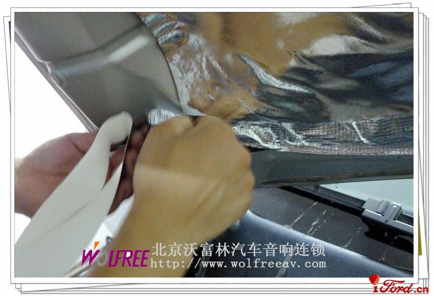

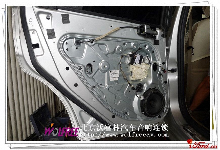

四门隔音施工:
● 将已裁切好的顶级隔音王粘贴至车身面板内侧的工作表面,用专用工具进行压实,以求最佳制振效果。
● 施工完毕后,须用裁切刀对边缘进行修整,以免影响内饰板的安装。
● 清洁较难处理,许多车门内油污、灰尘非常难清洁需要用专用清洁剂进行清洁。
● 车门为双层结构,车型维修孔洞较小,施工时手很难伸进去,施工难度大。
● 这辆福克斯,内层为整块铝板,拆装难度大。
● 车门外层结构凹凸不平,施工难度较大。
● 加装隔音材料需要工时进行裁剪及压实,工时较长。
● 车门内饰板的拆卸,保持不缺损配件,不出现故障,不出现异响。
施工图:

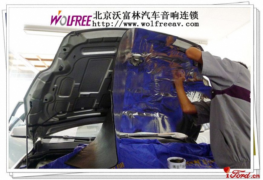

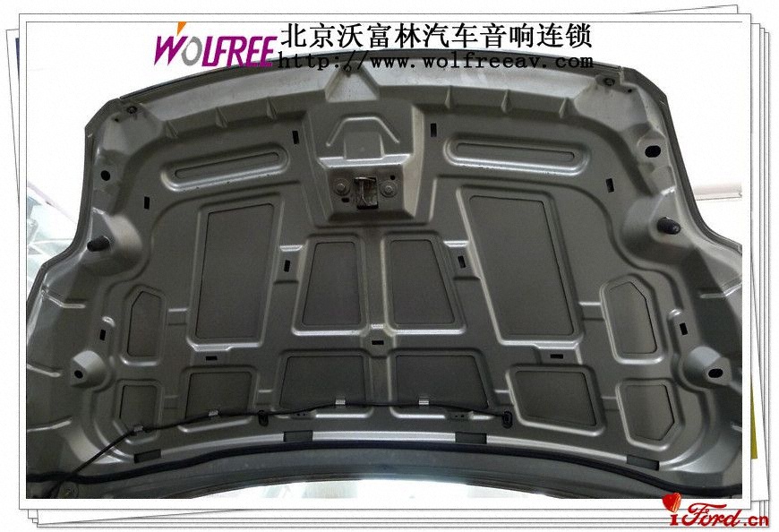

引擎盖隔音施工:
● 使用引擎盖防护棉时,应当先将它切割成需要的形状。
● 安装表面上的灰尘、油污、水渍和其它异物我们都清除干净。
● 再将切割成型的引擎盖隔热涂抹专用粘贴胶水,然后粘贴在工作面上。
● 最后用博亚专业封边胶带进行封边处理。
施工图:

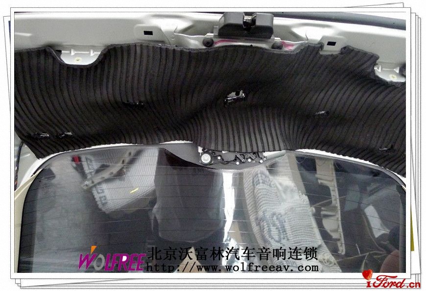

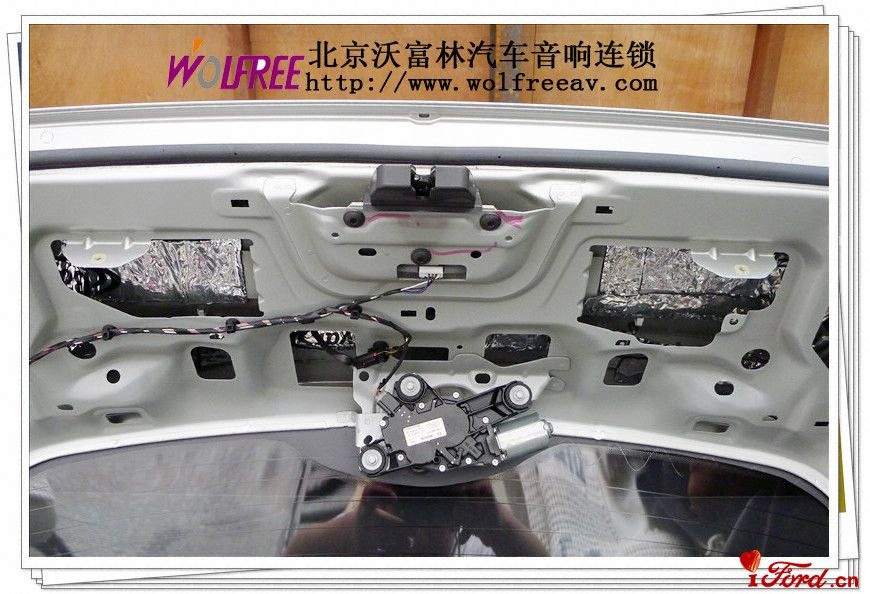

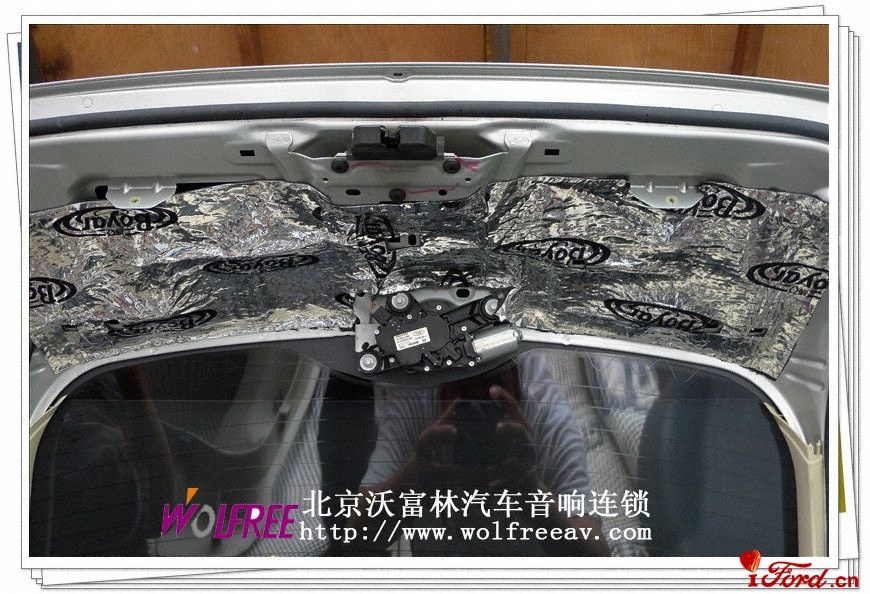

后备箱盖隔音施工:
施工图:
进宝 发表于 2011-8-31 14:36
进宝 8#
2011-8-31 14:36

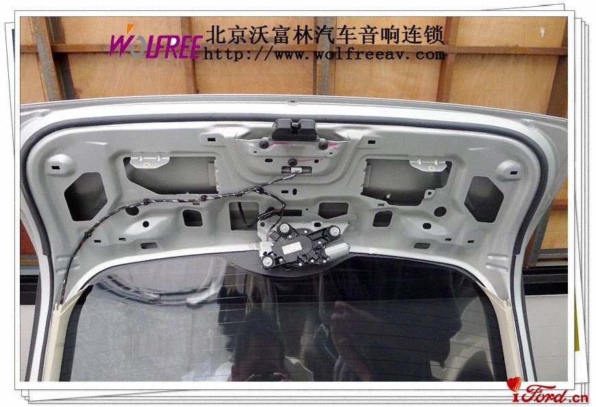

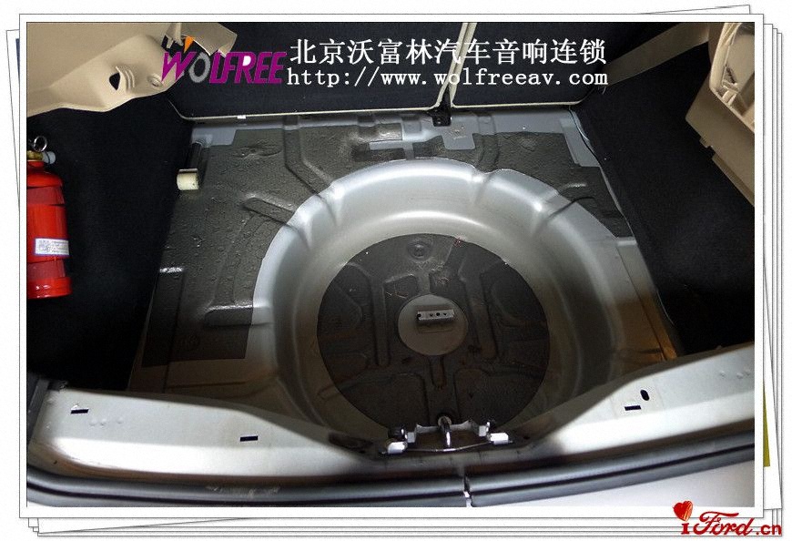

后备箱隔音施工: ● 安装表面上的灰尘、油污、水渍和其它异物我们都会清除干净。
● 将已裁切好的博亚止震板粘贴至车后备箱内侧的工作表面,用专用工具进行压实,以求最佳制振效果。
● 再将切割成型的博亚隔音棉背衬揭开,然后粘贴在工作面上。
●我们对 后备箱内饰拆卸,保持不缺损配件,不出现故障,不出现异响。
施工图:

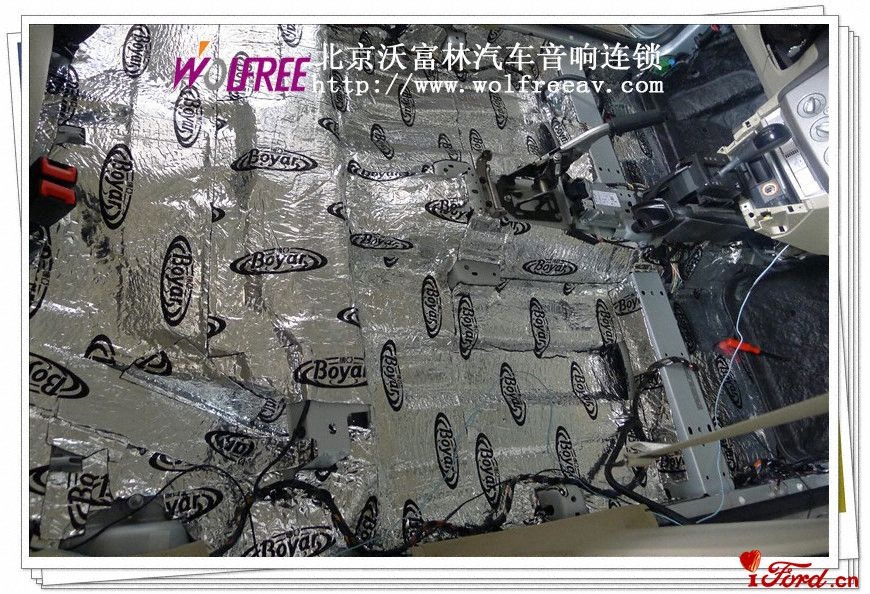

车地板隔音施工:● 施工时需要拆卸座椅及地板,施工难度大。
● 施工面积较大,需要施工人员钻进车内施工,体力消耗很大。
● 将已裁切好的博亚止震板粘贴至车身面板内侧的工作表面,用专用工具进行压实,以求最佳制振效果。
● 博亚隔音棉可安放在地垫下,使用割刀和剪刀切割修剪和压实,达到美观同时不影像原车部件安装使用。
施工图:
