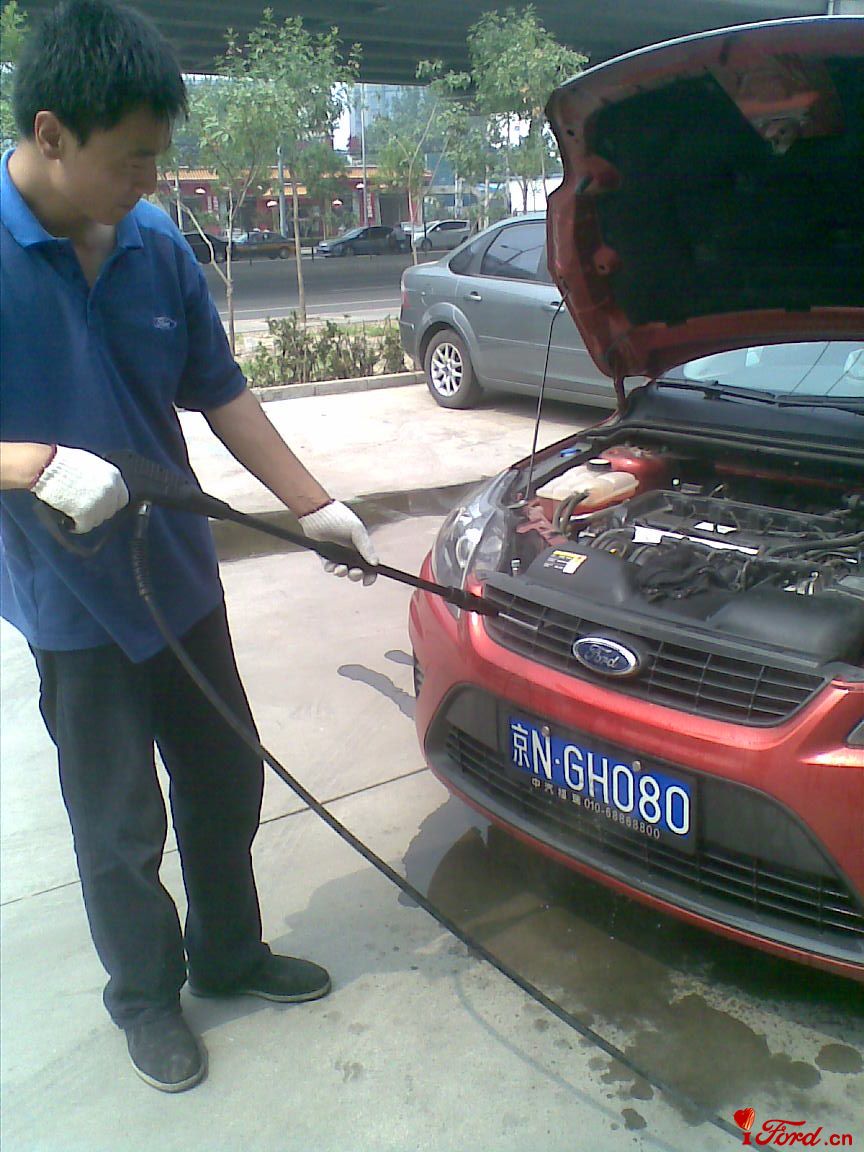

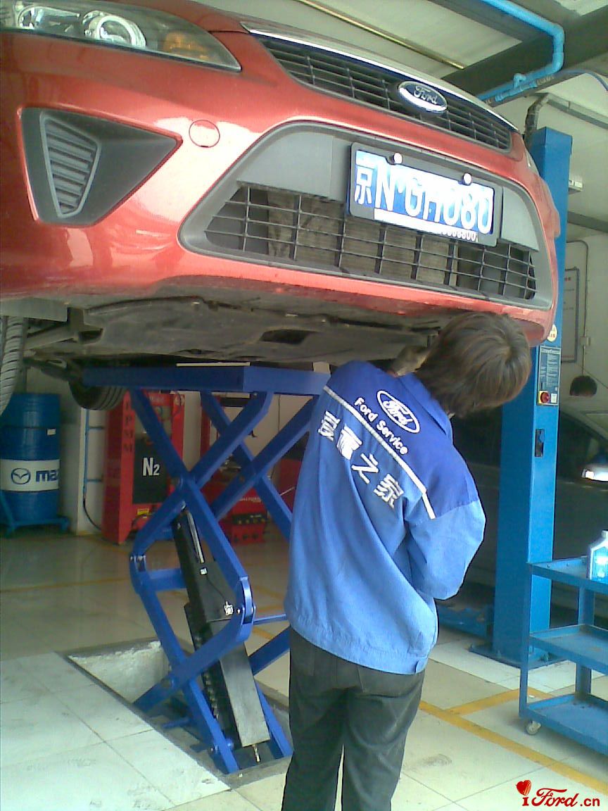

牛师傅亲自清洗风扇-排除风扇淤泥可能性.jpg 检查发动机护板-排除其振动可能性.jpg 前段时间开空调突然方向盘震动很大,车内出现烦人的噪音,尤其是天气炎热时状况更加明显(其实早在去年就出现过此现象,但不明显,也就没当回事儿,忍了!!!)。
上周去了4S店,没找到病根儿,怀疑机爪垫儿有问题,随后免费更换了一个,但回来问题仍未解决。还想一忍再忍,但一周频繁出现的震动真让人不能再忍。周五上班泊车时,看车的小保安竟然问了我一句:“大哥,您的车前盖子怎么震动这么大。。。”终于忍无可忍,Google,Baidu...能查的帖子都查了,找到若干可能得故障原因,无法判断,最后决定请牛师傅出山,好好给小福把把脉。
周日到爱福之家,牛师傅细心的反复检查车况,寻找问题,最终锁定是电子风扇的动平衡不对,于是查看,发现风扇平衡块没了,(不知道什么时候甩出去了,唉!质量啊~~~)于是二话没说,直接杀向4S店,直奔主题要求检查电子风扇,结果没费多少周折便换了个新的。。。现在,小福驾驶室又恢复了往日的平静。
