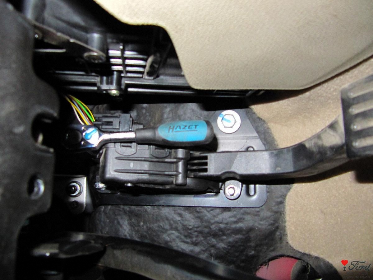

今天下班路过五方天雅汽配城,正好感觉最近开空调有一股霉味,就进去到福特配件买了一个空调滤芯,回来想自己更换,4S的工时费要100呢~呵呵~不过一换才知道~真的挺不好拆的~那几个螺丝拆的我手都酸了(自锁螺母,很紧的)~想想4S的100快工时费也不算贵了~呵呵~
需要拆掉油门踏板的三个固定螺母
三个螺母被拆下来了~呜呜~手好酸

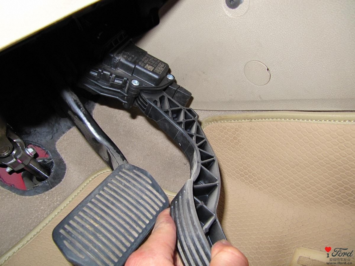

油门踏板已经可以取下来了
油门踏板的传感器插头~
拆下的油门踏板~看了一下~踏板还是德国原厂的~海拉的

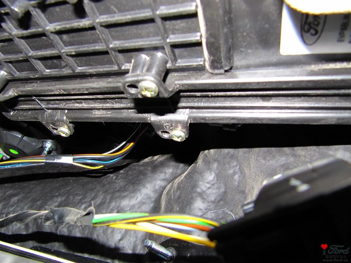

还要拆掉空调滤芯盖板的4个快牙螺丝
4格快牙螺丝拆下来了
取下来的空调滤芯盖板

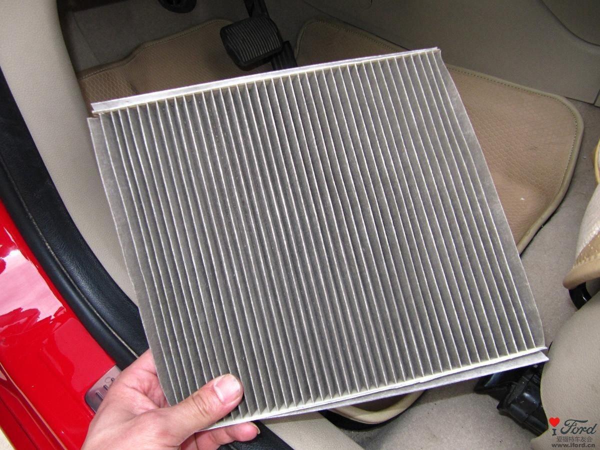

空调滤芯露出来了~黑黑的~

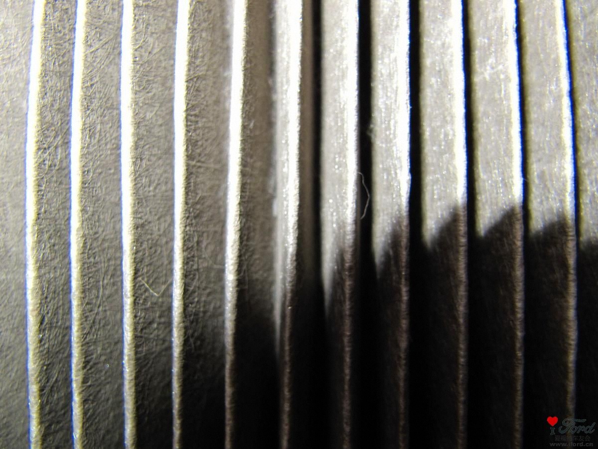

好黑好黑的滤芯
来个特写

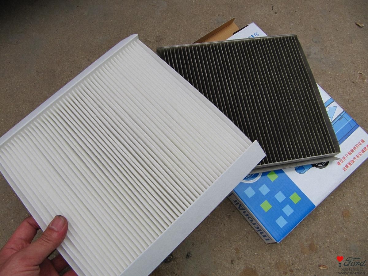

福克斯的原厂空调滤芯
新旧滤芯对比一下~
呵呵~不过~{:6_329:}后来悲剧了~装不上啊~哈哈~这个滤芯比原车的厚一倍~根本装不进去~应该是给我拿错了~包装上明明写着福克斯OE主机配套厂的~牌子也和拆下来的是一模一样的啊~~呵呵~可能是老款小福的吧~或者2.0的~反正我的用不了~气死了~只能把旧的装回去了~明天去拿过去换个合适的~~~呜呜~~明天手还得酸一回啊~
