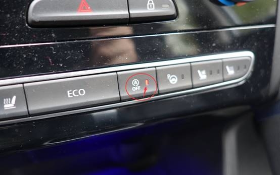

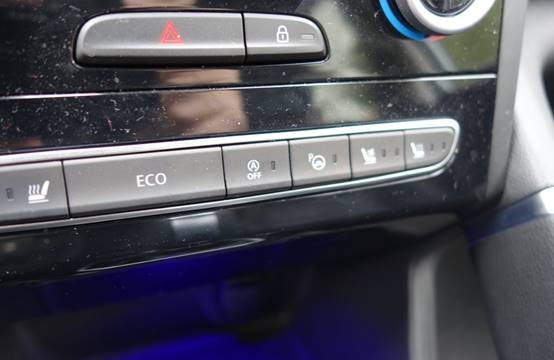

2,自动启停怎么开启/关闭?
这个非常简单,在中控屏下方有个圈里有个A的按键,默认是开启的。如果想关闭,按一下它,旁边的红色指示灯会亮,这时说明自动启停被关闭。
(自己拍的,中控有点脏同志们忽略哈)
再按一下,灯灭,自动启停开启。

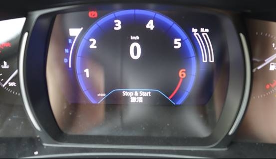

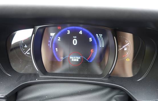

一般来讲,不启动启停功能,仪表盘上都会出现一个划了斜杠的启停图标。代表这时是有意为之。
