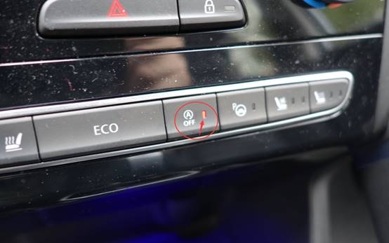

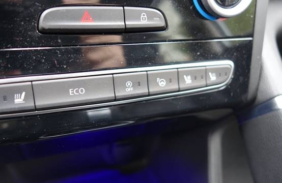

2,自动启停怎么开启/关闭?
这个非常简单,在中控屏下方有个圈里有个A的按键,默认是开启的。如果想关闭,按一下它,旁边的红色指示灯会亮,这时说明自动启停被关闭。
(自己拍的,中控有点脏同志们忽略哈)
再按一下,灯灭,自动启停开启。

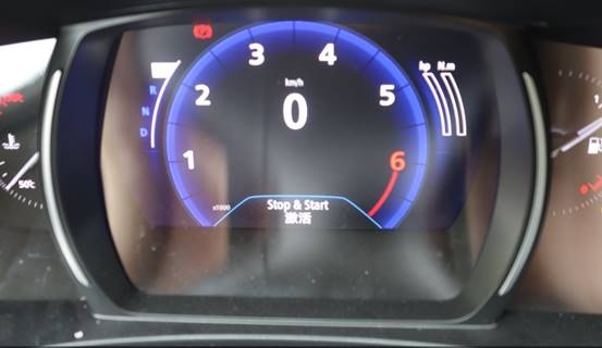

3,自动启停怎么用?
简单说可以分四种情况:
第一种:
1)     踩刹车,速度到0时,启停功能会让发动机进入休眠(关闭)状态;
2)     换到N挡;
3)     要继续行驶时,换到D挡,松开刹车,发动机会自动启动;
4)     踩下油门,扯呼~~
第二种(这种可以解放右脚):
1)     踩下刹车,速度为0时,发动机关闭;
2)     换到N挡,手刹拉上,松开刹车踏板;
3)     要行驶时,踩下刹车踏板,发动机会自动启动;
4)     松开手刹;
5)     换到D挡,松开刹车,踩下油门,扯呼~~
第三种:
2)       不换档,就在D挡;
3)       松开刹车,发动机会自动启动;
4)       踩下油门,扯呼~~
第四种(我最常用的):
2)     换到P挡,松开刹车;
3)     要行驶时,踩下刹车,发动机会自动启动;
4)     换到D挡,踩油门就行了。

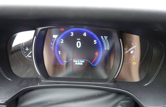

一般来讲,不启动启停功能,仪表盘上都会出现一个划了斜杠的启停图标。代表这时是有意为之。
