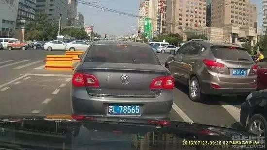

前两天小宅在上班的路上,经常遇到一些“车神”。
绿灯了前面车压着速度不走,结果看到马上要变灯了,他们一脚油儿出去了。就把红灯留给我,结果无奈又等了一个灯。
而且这么“抢灯”也危险啊,有些行人可觉得,你这变灯了他们可就出发了。在早上班的路上遇上这种影响通行效率的,简直太没有公德心了。
