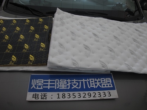

本次狮跑隔音材料:
               逸静隔音止振板
               逸静白棉
逸静隔音材料适应能力非常强,在恶劣的工作环境功效稳定。适应温度广,本产品经过高低温环境下测试,在烤枪200摄氏度的高温烘烤下,依然紧紧地附着在钢板之上,不会脱落,在经过零下18摄氏度冷冻,取出后仍然非常柔韧,不会僵硬,粘性不变,无需加热,仍可正常贴装。防水性能非常好,不吸水,车身易遇水部位仍可正常使用本产品。

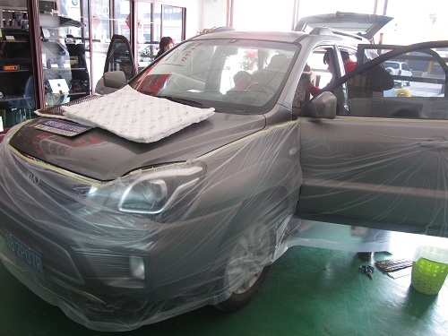

不说那么多废话,防护早早做起,全车清洁做起。

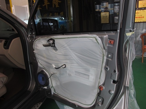

音响改装是一个讲究细节的过程,对于一家专业的汽车音响改装来说,合理的施工安排是非常重要的!四门隔音、前擎盖隔音还有尾箱隔音同步进行。

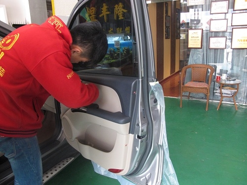

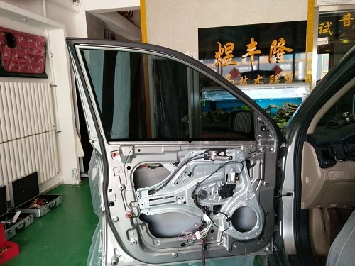

车门拆起来,别着急心疼,因为有技巧,所以会温柔对待的、

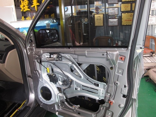

原车的隔音材料只有这一层薄薄的膜,只为防水防尘,根本没有考虑隔音部分。
为了隔音工程更有保障的施工,将原车的低音喇叭暂时先拆卸下来

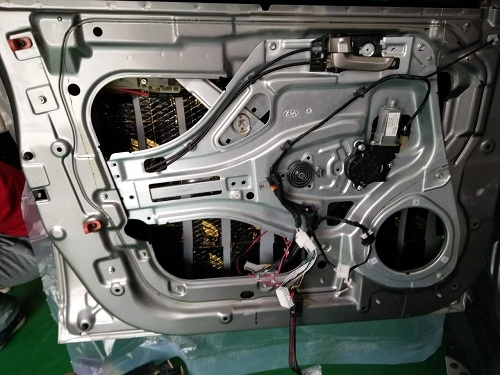

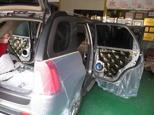

第一层隔音使用条贴形状,加固铁皮、降低铁皮的震动,减少了噪音的产生。
第二层隔音采用整张,除了起到隔音制振的作用外,还将车门内腔封闭起来,形成一个音箱的效果,消除了喇叭前后振动声波的声短路现象。

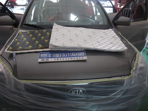

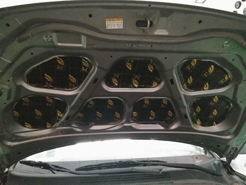

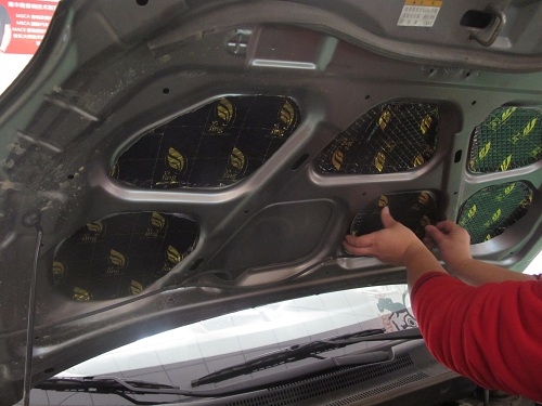

引擎盖隔音做准备工作
引擎盖的隔音不仅能减少发动机带来的噪音,还能降低发动机热度,减缓机盖漆面老化。

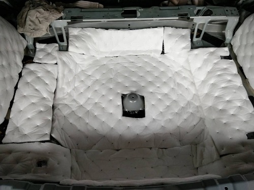

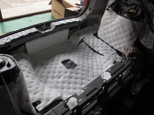

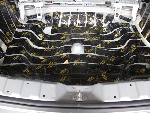

尾箱位置占整个车身的面积可以说是比较大的,很容易受到胎噪、路噪和尾排噪音的侵入,做好隔音后可以有效的降低这三方面带来的噪音,而且会感觉车子更加扎实。
隔音工程都完成之后,原车的中低音喇叭进行复位,施工的每个部位进行确认!收工!
