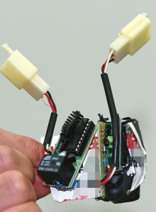

在岀租车上发现的电子脉冲器只有拇指大小。
  电子脉冲器

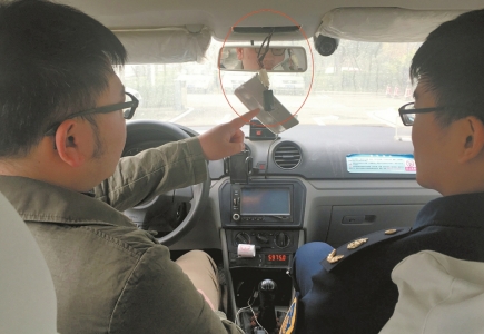

  11月29日,执法人员在武兴路拦下了它,并从驾驶室阅读灯内搜出了“罪魁祸首”——一个电子脉冲器。正是利用这个电子脉冲器,出租车司机周浩(化名)手动控制,以增加行驶里程多收费。据统计,近三个月来,他利用电子脉冲器作假上百次,常常把合理价格翻了个番。

  “我们一上车,司机其实已经知道,他安电子脉冲的事暴露了。”执法人员说,看到有人拦截,司机周浩没有反抗,也没有打开车门逃跑。在进一步的搜查中,执法人员在出租车驾驶室的阅读灯内,搜出一个电子脉冲器。
  执法人员发现,这个电子脉冲器连着一根线,延伸到了出租车中控台,最后连接到了出租车的计价器上。

  19日上午,在成都市交委执法总队,华西都市报记者看到了周浩作假使用的电子脉冲器,它只有拇指大小,外部被电胶布裹得紧紧的,一根接头露了出来。
  记者割开了胶布,里面其实是一个小型电子主板,大大小小的电子元件被焊接在主板上,另外有一个小遥控器,也只有录音笔大小。
