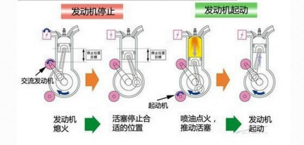

   第三种就是马自达的SISS,算是独辟蹊径的技术,主要是通过在气缸内进行燃油直喷,燃油燃烧产生的膨胀力来重启发动机的,发动机上的传统启动机在发动机启动时起到辅助作用。亮点是发动机在0.35S内就能启动。
