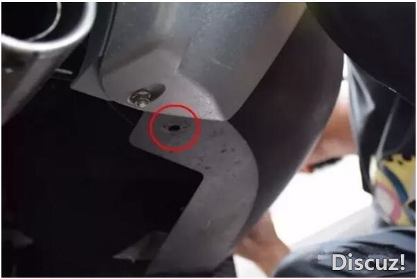

  1、首先拆掉固定后杠的左右两个裸露的螺丝。

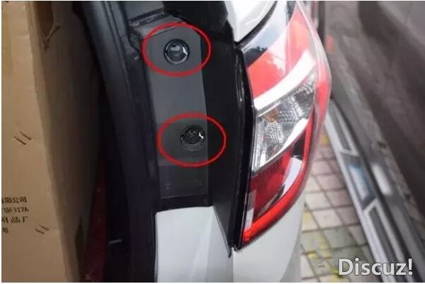

  2、再拆掉车灯旁的两个螺丝。
  3、把车灯拿掉之后可以看到里面还有一个螺丝,把它卸下来。
  4、撬开挡泥板的固定卡扣。
  5、掰开塑料轮眉,拧开里面的固定螺丝。
  6、撬开车底的塑料卡扣。
  7、成功把后杠拆下。

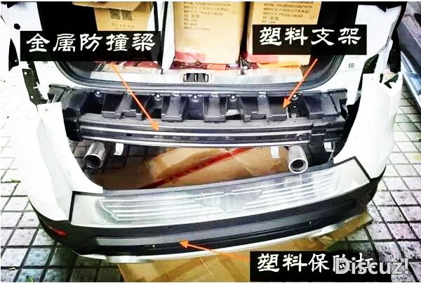

  二、验证后防撞梁
  后防撞梁是金属材质的,看起来比较厚实。
  整条防撞梁弯成一定弧度,表面也做了凹凸处理,增加了钢板的强度。
  防撞梁上方的塑料支架除了作为后保险杠的支撑,也可以起到碰撞缓冲的作用。
  从防撞梁的截面看,防撞梁由两片槽钢拼接而成,而非一体成型。吸能盒做了溃缩设计,确保碰撞时可以压缩吸能。
  防撞梁两端通过吸能盒由螺丝固定在车身纵梁上,损坏时可以方便更换,降低维修成本。
  经过测量,防撞梁整体长117cm,高10cm,厚5cm.
  防撞梁单片钢板厚度为1.39mm,因为是双层设计,这个厚度属于中上水平。
  经过拆解验证,全新福特翼虎具备后防撞梁,用料和设计虽然都没有太大的亮点,但也算是中上的水平。
