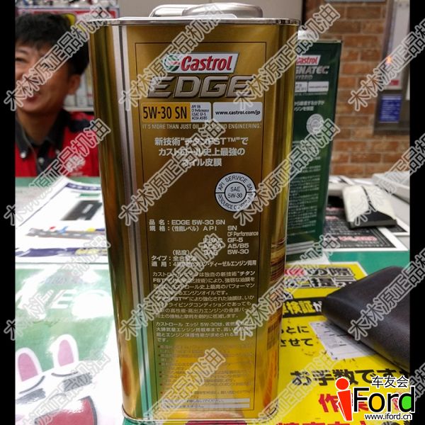

目前国内在售的机油基本分为三大类,矿物油,半合成机油,全合成机油。抛开前两者不说,就拿全合成机油来说,你知道ILSAC GF-5、ACEA A3、A4、A5,B3、B4、B5这些都代表什么吗?下面就为大家具体解释一下机油桶上这类数据的详细意思
从桶侧面规格一行开始看起:
API SN CF Performance
http://www.api.org
API:American Petroleum Institute 美国石油学会
API将汽车发动机油分为S-汽油机油,C-柴油机油。API发动机油分为两类:"S"开头系列代表汽油发动机用油,规格有:API SA, SB, SC, SD, SE, SF, SG, SH, SJ,SL,SM,SN 。"C"开头系列代表柴油发动机用油,规格有:API CA, CB, CC, CD, CE, CF, CF-2, CF-4,CG-4, CH-4, CI-4。当"S"和"C"两个字母同时存在,则表示此机油为汽柴通用型。在S或C后面的字母表示的意义是;从“SA”一直到“SN”,每递增一个字母,机油的性能都会优于前一种,机油中会有更多用来保护发动机的添加剂。字母越靠后,质量等级越高,国际品牌中机油级别多是SF级别以上的。

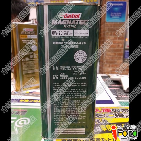

ILSAC GF-5
http://www.ilsac.com/
ILSAC:International Lubricants Standardization and Approval Committee国际润滑油标准暨认证委员会
这个 ILSAC 里头的组织成员,美国发动机制造协会(Motor Vehicle Manufacture Association)几乎都是全世界数一数二的汽车公司,包括了Daimler Chrysler、Ford、GM、以及全日本汽车制造协会,正由于 ILSAC 的组织成员本身都是汽车引擎制造厂,因此他们对引擎润滑的需求更是一清二楚,由他们来制定车用机油的规格,是对引擎最好的保障。ILSAC GF-5与API SN通过机油性能对比实验结果显示,符合ILSAC GF-5规格的机油能有效降低发动机运行过程中积炭和油泥的生成,提高燃油经济性和低尾气排放性能。
