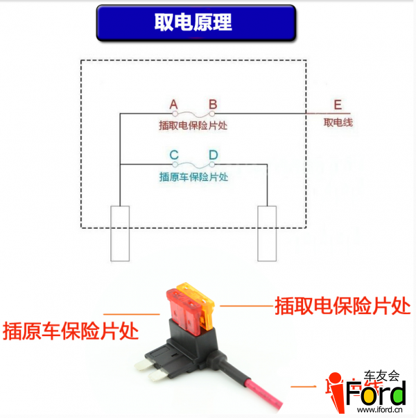

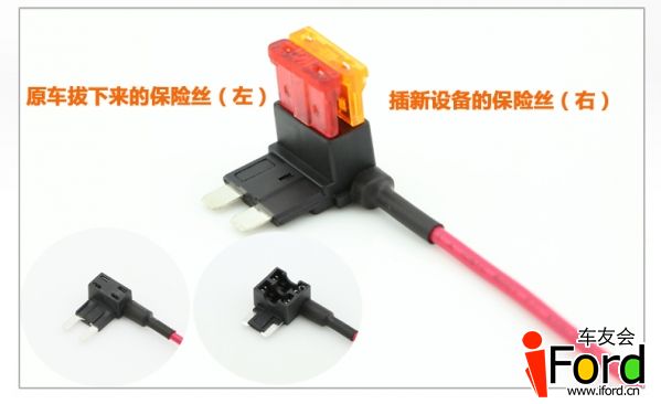

  嘚瑟完毕 准备 施工     由于我想直接一步到位保险盒取电 一劳永逸       功课没少做        原理其实很简单
降压线的原理  ........
取电器原理

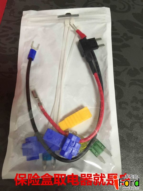

由于 翼虎是小号保险  大家记得千万别买错了        小号保险 小号保险小号保险    (重要的事情说三遍)
买这种就对了

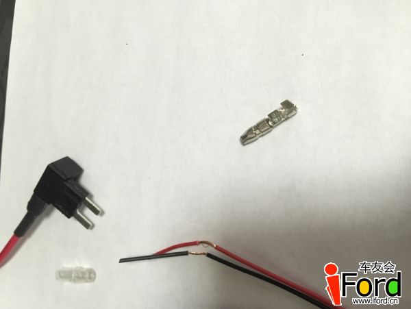

本人所购置的取电器早就已经到位了   就等着降压线了     两样都齐了 还不能 行  还需要  简单的改造一下 即可

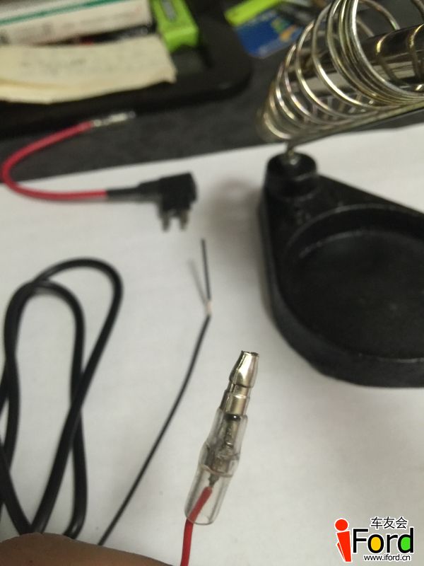

降压线   接线端给的是裸导线  所以 需要焊接一下         于是便拿出了我多年不用的宝贝   (PS:本人从事夜景照明工作 ,所以离不开这些工具  )
多年不用的工作台找出来了
开始加工    各种焊接   ..........
分别在导线和   接线卡子上涮锡
焊接上了    还需继续满焊
加上保护套
正极成功对接
下面开始负极  方法相同
这个地方应该用热缩管包裹吹实    由于太匆忙了  我忘记拿了   所有也可用PVC胶带包裹  缠严裹紧即可
大功告成

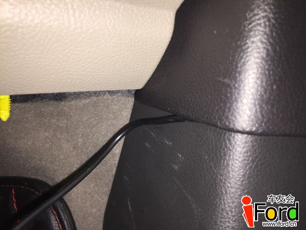

下面先看下我的具体走线方法吧
门边密封条的拆装方法如下
副驾保险盒的拆装方法
想要干的一手漂亮的活儿      好的工具是不能少的
仅需要一个尖嘴钳  及10MM套筒一个 即可完成施工

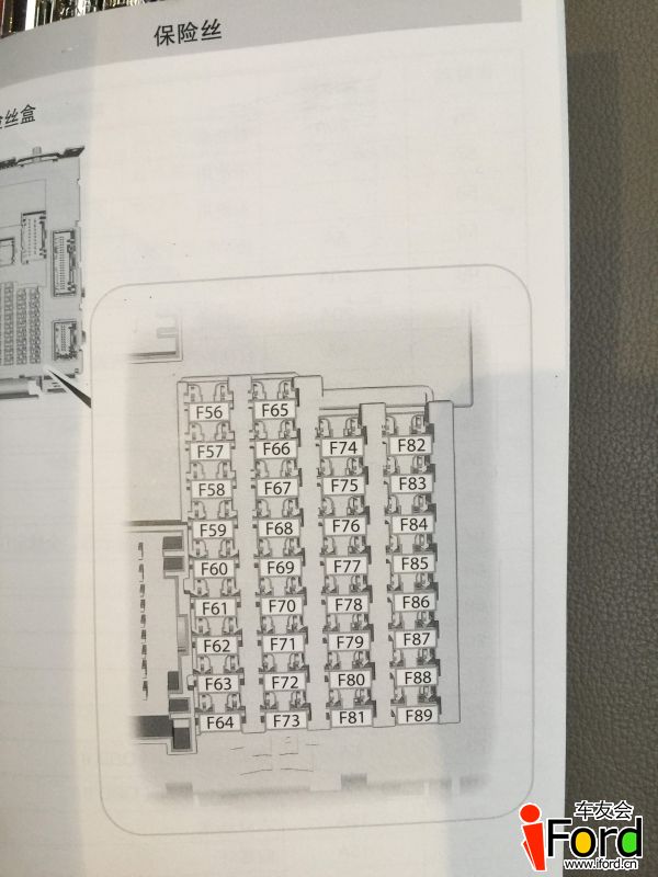

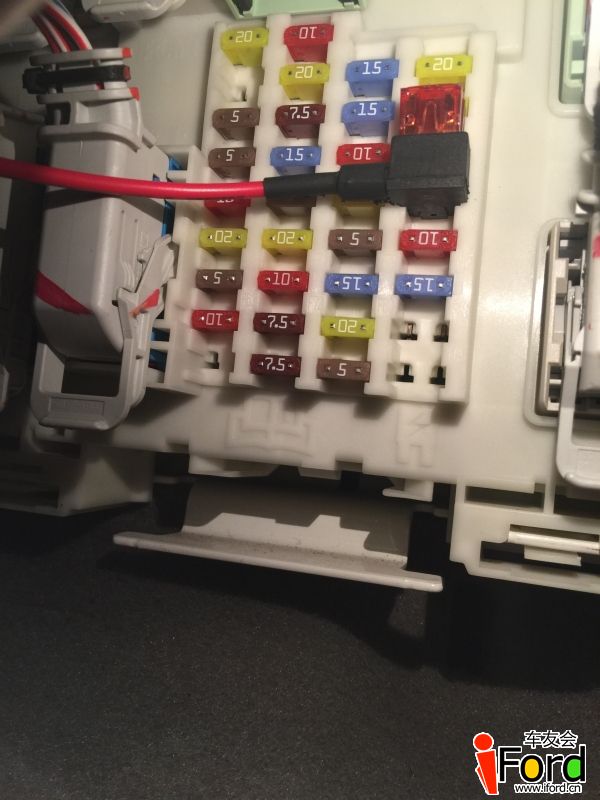

既然是保险盒取电  那么  85号保险是少不了的
副驾驶保险盒中的保险丝编号及用途,85号为ACC延时断电供电。
85号拔掉 就是这个样子
插入已经改造完工的 取电线 及原车保险
负极接这里
接好以后 按照原样恢复即可   都很简单
正负极以接好  走线中   .......

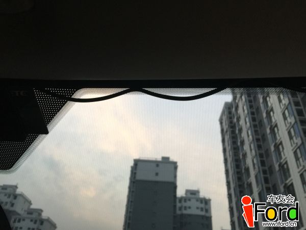

一切OK  开钥匙门  试通电工作红灯亮起 成功 !   噢耶  !
记录仪自己拍摄照片
调整角度以后   安装完毕         已经天黑了 效果不是特别好  凑合看看吧
