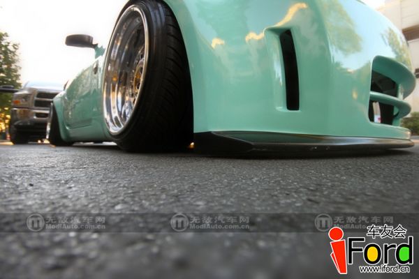

图:如果只是以静态展示为目的,Hellaflush风格一定是最佳改装视觉典范,可是,现阶段的汽车还需要以代步为己任,绞牙避震就免了吧,气动避震还可以接受,不过,装有气动避震器的朋友最好是将避震升高到合理的范围,否则,轮胎内磨导致爆胎、轮胎较少的接地面积也将导致制动性能变差。

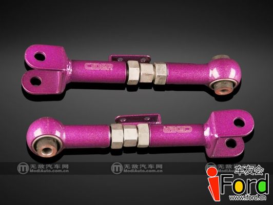

图:后悬挂可调式摆臂。

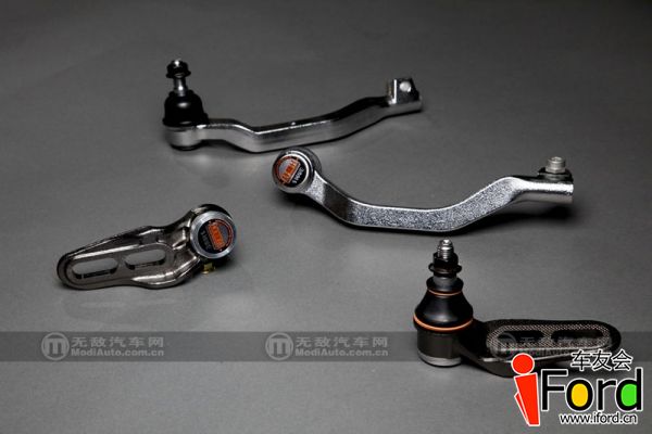

图:某品牌的滚动几何补正球头(Ball Joint)与转向补正方向舵杆(Tie Rod End)便能够让原本因降低车高而改变几何角度的底盘系统恢复到原本的角度,如此一来便能大幅改善上面所提到的问题,还原避震器原本该有的性能。让车辆在大幅降低重心之余,又能保有反应灵活的动态反应,让车主得以享受到更好的驾驶乐趣。

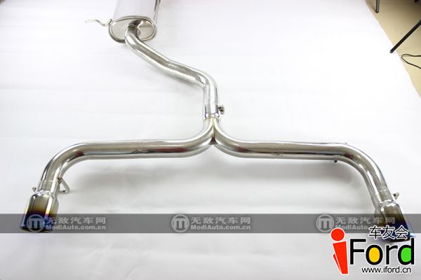

排气响不等于马力大
马力,高声浪是超跑必不可少的元素,听到超跑的排气声浪,每个人都能会激动不已,有不少车主开始不想当屌丝了,纷纷拆下尾段的消音鼓,也让声浪和动力性能来得刺激一点。其实这一部人混淆了它们之间的关系,绝大多数情况下,改装排气系统就是为了排气的顺畅度,使排气阻力更小,但实际上,又不是越畅顺越好,要知道引擎的运转的过程中在源源不断排出废气,在此过程中(特别是中低转速时),排气管路形成较大的压力,当“进气-压缩-做功-排气”一个工作循环完成时,第一波废气产生负压,对下一波排气来说,这个负压相当于吸啜力,它能帮助下一波排出的废气更快的排出车外,如此循环可以提高排气效率。
而在高转速时,单位时间内进气量和排气量都会大幅提高,原厂排气结构无法应对单位时间内排气量的提升,造成高转速时排气效率降低,排气效率随即变差,废气排的不顺畅,再次进气必然也会受到影响。如果排气过于顺畅无阻力,就会削弱排气回压所产生的吸啜效果,使得排气压力很小,效率不佳。当了解清楚这些排气特性之后,大家就会明白,拆除尾段的消音鼓后,其排气效率的确变高了,高分贝的声浪倒是有了,但车辆的马力大了吗?原因很简单,对于原厂排气系统来说,引擎排出的废气经过排气歧管,然后经过三元催化器将有害气体进行转化,其次通过排气中段减少共振与降低噪音,最后才是负责消音的排气尾段,而在排气尾段之前,每一个部分都会对排气形成阻力,将最重要的消音尾段拆除能得到顺畅的排放,同时排气声浪也高亢,但此时引擎的输出性能不会有改变,所以那句总结的话不用再说了。

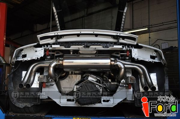

图:奥迪R8 V10排气系统,排气管路的形成较短,阻力较少,但尾段依然要使用尾鼓进行回压及消音才能保证R8起步更加有力。
图:尾段消音鼓的内部塞满消音棉。
图:对于改装排气系统,也要针对具体车型来选择。小排量、或排量不高的自然进气发动机以及小马力自动档车型,本身动力输出就呈现出低扭的特性,改用低回压的排气系统更会恶化低扭匮乏的现象,所以改装排气系统应该有针对性的进行选择,才能得到理想的效果。

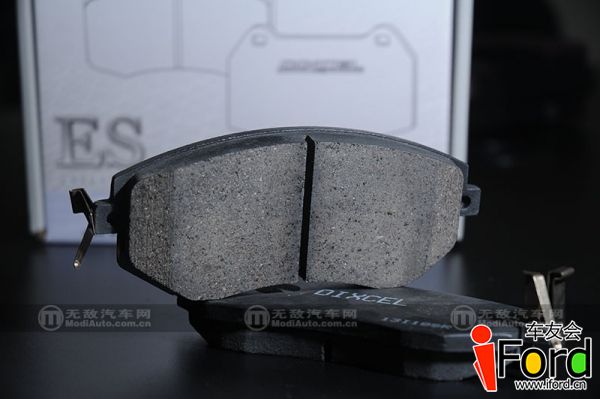

图:DIXCEL研制的ES刹车皮系列采用侵害性较低的磨擦物料(而非石棉有机材料)制成,其中的陶瓷纤维(但不含钢材的物料)可减低磨损制动碟的机会,更可抑制制动粉尘及噪音的形成。
图:HAWAK HPS刹车皮的摩擦系数在0.46-0.49之间。

我的现在就外八。。。。只能仰角束角解决么=。=

是的,偏心螺栓或仰角束角
