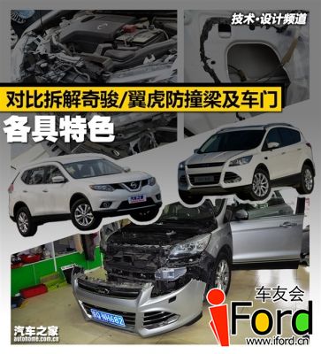

在国内的紧凑型SUV市场中,长安福特翼虎和东风日产奇骏算是两款十分热销的产品,并且关注度和口碑排名也很高。全新换代后的奇骏看起来线条流畅动感,驾驶感受轻松舒适;而翼虎外观更加刚硬,对于动力性和操控性的要求也一板一眼。今天把这两名实力派选手聚到一起,就是为了比拼一下二者的内在究竟如何,看看它们对于细节处理是否也像它们看上去、开起来那样各具特色。

    两车的前部防撞梁都采用了单层结构,并在吸能盒方面采用了溃缩式设计,但在形式和尺寸上有较大不同,这些差别主要与车身的造型设计有关。材料方面,两车均为钢质,这一点没什么惊喜。

    总体来看,奇骏和翼虎的前部防撞梁设计呈现出了两种完全不同的思路。奇骏的前防撞梁形式更加规整,并且在防撞梁和保险杠之间设置有塑料泡沫,在低速碰撞时可以更好地吸收能量;而翼虎的前防撞梁形状看起来较为复杂,尺寸、厚度都更大,这也给我们的测量带来了一些困难。

    从拆解结果来看,奇骏和翼虎在防撞梁部分的细节、工艺方面互有胜负。奇骏的前防撞梁形式更加规整,并且在防撞梁和保险杠之间设置有专为低速碰撞吸能的塑料泡沫,在低速碰撞时可以起到一定缓冲作用;而翼虎的前防撞梁形状看起来较为复杂,尺寸、厚度也更大。在后防撞梁方面,两车在形式上更为贴近,展示出了相近的设计思路。总的来说,奇骏和翼虎在防撞梁的比拼中基本处于旗鼓相当的状态。
    在车门部分,当车门饰板被拆下时,翼虎展现出了更加精致的细节,相比一贯精致的日本对手不论是线束的布局和处理,还是密封膜的粘贴工艺,以及人性化的包覆式设计都占有一定优势。相比翼虎,奇骏在这些方面缺少亮点。
    综合来看,由于并不能对不同形式的防撞梁和车门设计粗暴地下结论,因此我们只是为您展示出奇骏和翼虎两款热门SUV车型的不同特色。它们也许不能在各个方面都满足所有人的要求,不过对于喜欢它们的人来说,只需要有一点令他们心动便已足够。
