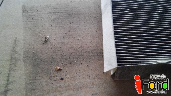

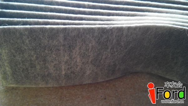

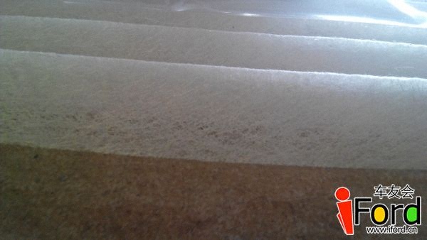

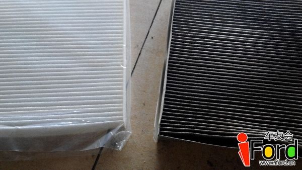

闲来没事干,自己动手擦爱车,擦车时候想起来老婆说开空调有异味,心想准是空调滤芯太脏了,跑汽配城买了一个滤芯自己换,折腾半天没找到原车的在哪里NND,网上各种找,晕死哦!原来在油门踏板边上,找来各种工具,开始拆 15.jpg 14.jpg 看看拆下来了, 7.jpg 真是够脏的了。

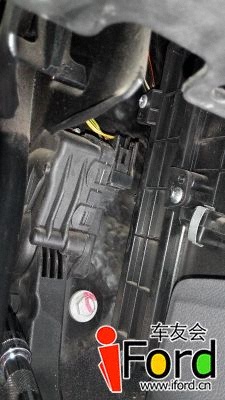

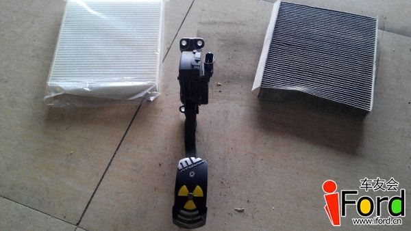

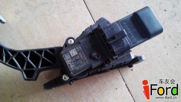

顺便装了一个油门加速器,据说是很棒,没效果随时退货,1039天天播卖800的那个。
5.jpg 4.jpg 3.jpg 2.jpg 1.jpg 这这么一插就搞定了,看做工还不错。

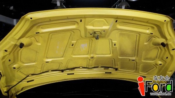

路上试了一下油门加速器真不是吹的,真挺猛的,不错好东西。早有这东西就不用买2.0的了。

换滤芯不用拆油门踏板的,看来楼主还是缺少锻炼啊,我关心这个油门加速器有用么?

据说油门加速器 就是单纯的让油门变敏感的。。。换句话说 就是 替司机踩油门,现在踩到一半就相当于以前踩到底~~ 但是吧,现在踩到底还是相当于以前踩到底。。。这是没有区别的。。。
也就是加速器 会让油门更不好控制。。。
完全被油门给挡住了,除非把滤芯给压瘪然后拿出来,那样的话脏东西灰尘不就全部掉到里面了呀!!不干净不干净

马力不会提高,只是更敏感了,前半程多喷点油,造成动力提升的假象。也就是说,效果和没有加速器而踩深点油门效果是一样的。。。
