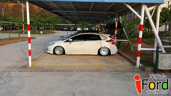

随着【AifForce】豪华版上身,{:soso_e142:} 我的新福1.6MT终于完成最重要的一个阶段,现在还在适应调试阶段{:soso_e173:} IMG_20140412_144521.jpg

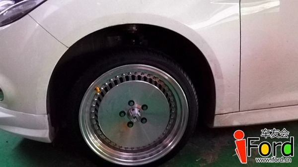

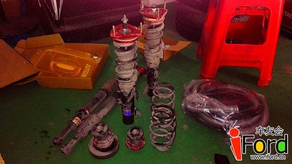

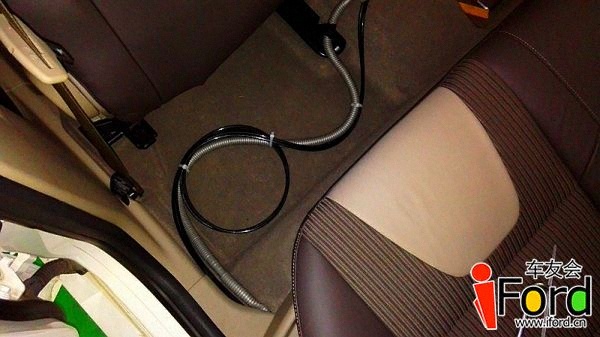

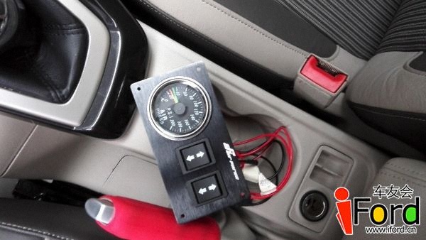

上车感觉跟之前搅牙貌似差别不大,或者可以说没什么差别,现在阻尼调教前28,后25, IMG_20140411_124652.jpg {:soso_e182:} IMG_20140412_122641.jpg {:soso_e187:} IMG_20140411_124638.jpg 就往右打满轮行驶,有蹭叶子板,丝丝沙沙的异响,感觉是前轮传来的,当时以为调太低蹭叶子板,但我前后调高达到2指高度,声音还在,这个问题我急需解决,但往左打满伦,貌似没有这个问题,其他行驶一切正常,至今行驶约300KM,没有发现漏气问题,也没有发现左右高低不一致的问题。至今还有没做定位,我想把异响的问题解决后再做定位。

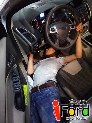

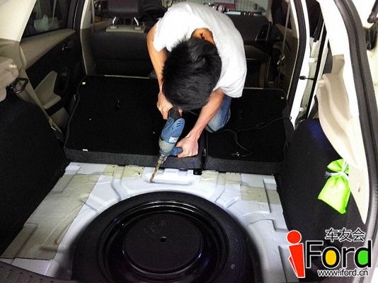

走线的过程极度困难又艰苦啊{:soso_e135:}{:soso_e154:} IMG_20140411_110228.jpg {:soso_e164:} IMG_20140411_160838.jpg {:soso_e164:} IMG_20140411_203344.jpg {:soso_e164:} IMG_20140412_105311.jpg {:soso_e164:} IMG_20140411_124626.jpg {:soso_e164:} IMG_20140411_202135.jpg {:soso_e164:} IMG_20140412_170232.jpg

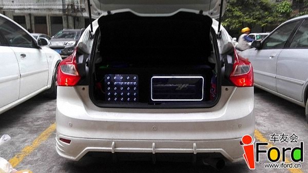

箱子的设计是网上参考一辆奥迪的思路, IMG_20140412_170009.jpg 充气泵还是很热的,{:soso_e176:}比我想象热的多得多!!{:soso_e169:}我箱子里面全包裹绒布,尽管已经留了散热孔,这还是我有所担心的,{:soso_e136:}泵工作时候很响充满一缸气的时间约10分钟内,这比较不满意{:soso_e180:} IMG_20140411_160628.jpg {:soso_e181:} IMG_20140412_133914.jpg

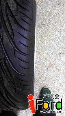

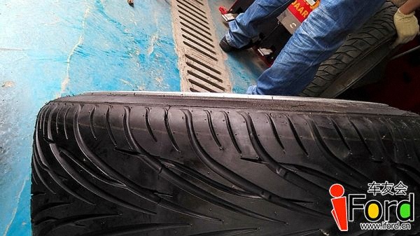

轮胎是淘宝的磨标胎,福伦的,195/40/17, IMG_20140412_125128.jpg {:soso_e193:} IMG_20140412_131304.jpg 选这个,无奈是因为轮毂ET35/8J/5x108/73.1/,因为这个小J数,我又想有抛边的效果,所以轮胎尽量要窄要薄,最大程度在8J轮毂上造出抛边效果。
最高绝对高于一拳头, IMG_20140412_140107.jpg 直接藐视原厂车高度,我还是很震惊的!! IMG_20140412_140053.jpg 没有扩叶子板,现在能藏轮,但是把轮胎全部收紧叶子板,只漏轮毂的效果我做不到,避震筒芯已经调到最低,不能再转了,如果能只漏叶子板跟轮毂就最好啦,但可惜我做不到这样的效果,不知道跟安装有没有关系,这里希望有高手可以解答!! IMG_20140413_173328.jpg
还有附上一张我之前的订制版BC搅牙 IMG_20140412_123955.jpg 以及纯手工DIY【HKS】直出尾鼓, IMG_20140412_125924.jpg 呵呵
