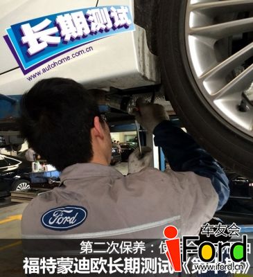

    上一期中,李毅对我们的长期测试车蒙迪欧进行了中期总结,并在文章结尾预告了本期的内容:介绍蒙迪欧第二次保养的情况。因为首保免费,当时使用长安福特指定的半合成机油,有网友表示希望了解蒙迪欧保养使用全合成机油的情况,所以在本次二保时,我就给蒙迪欧换成了美孚1号全合成机油,并更换了机滤、空滤和汽滤。
● 第二次保养:使用全合成机油,更换机滤、空滤和汽滤
    从李昊鹏做首保到本期我使用蒙迪欧之间,大概有4600公里了,当我考虑什么时候给它做第二次保养时,发现蒙迪欧的保养间隔有两种说法:我们的保养解析调查和北京4S店的说法是5000公里,而车主手册和保修手册上写的却是10000公里。那么到底以哪个为准呢?对此,我咨询了长安福特官方客服4008877766,得到的答复是:根据不同的用车条件,保养间隔可以适当调整,但是不能超过10000公里,只要在10000公里或半年内进行周期性的保养,保修期内的蒙迪欧就不会脱保。也就是说,两种说法都没问题。
    虽然按照车主手册上的保养间隔,蒙迪欧在10000公里时并不需要更换空滤和汽滤,但为了能够展示“大保养”的花费,我还是选择了更换三滤,并使用全合成机油。另外,售后顾问还向我推荐使用发动机润滑系统清洁剂和发动机润滑油添加剂,考虑到车主同样会面临类似的情况,所以我决定也增加这两项,看看到底要花多少钱。
