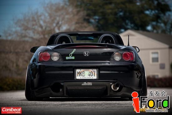

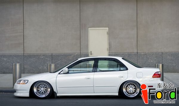

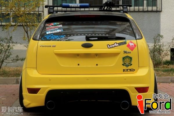

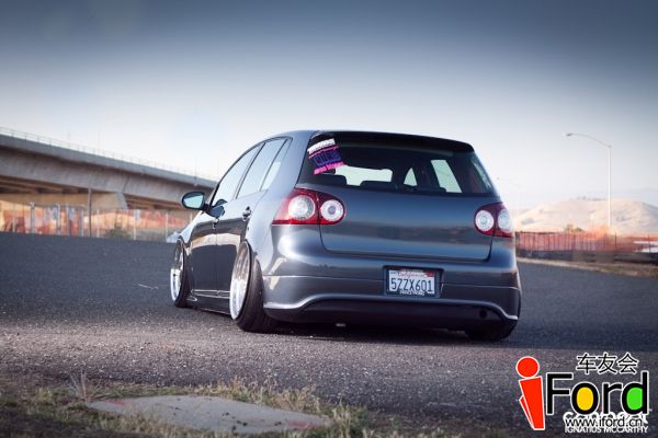

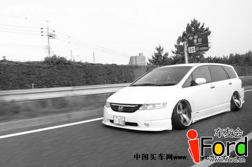

    什么是HellaFlush?
先来分解一下这个单词HellaFlush=Hella Flush 也就是有两个部分,一个是Hella,另一个是Flush。Hella是Hell of的缩写,意思是特别的,非常的,绝对的,超级的;Flush是齐平的意思。
大家最近可能都发现了越来越多的车在向“下”向“外”发展,越来越多的车的外观有股说不出的味道,看似暴规,又类似VIP,但是总有点形似但神不似的游离。恭喜你,可能这些车都在走一个共同的路线---HellaFlush. 现在HellaFlush已经成为了一个国际化的改装车的外观潮流,越来越流行,越来越被大众所接受,无论类型车种贫富贵贱,HellaFlush已经趋向为一种品味的认证。所以,一起加入这个运动吧!

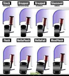

这里指轮毂或轮胎的外延与轮眉外延齐平的状态,齐边的感觉。轮毂轮胎和车体很自然的成为一个整体,保持一样的曲线,尤其当轮毂在正确的Offset(轮毂负值)下,和车身齐平的效果。同时不可或缺的是,你必须尽可能的降低你的车身让自己的车被称为HellaFlush,这里说的降低车身到多低是没有确切标准的,因为普通避震和空气悬挂是不能相比的在对降低高度的程度上,但是有个基本规则就是绝对不能在轮胎和叶子板中间有空间(Wheel Gap)。 如果你不把你的车降到特别特别低,你只是Flush。所以这里要非常明白两点:
1. HellaFlush的形成首先要满足是Flush也就是齐平轮毂轮胎,然后才有资格从Flush向HellaFlush努力。
2. 车身高度一定要尽量低,从车的侧面看绝对不能在轮胎和叶子板之间有空隙。
怎样成为HellaFlush

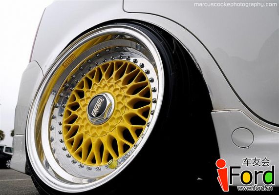

1. 非常低Offset和非常宽轮毂。不一定是给你的车设计制造的轮毂,就算是给你车设计的,以前也从来不敢用的尺寸。不一定需要整配的轮毂,冬天铁圈,加垫片等方法都可以被接受。
2. Stance-轮眉与轮毂能达到的尽可能最小的间距。这项任务是由改装避震完成的,不一定需要搅牙避震,任何能让车低的方法都可以被接受。

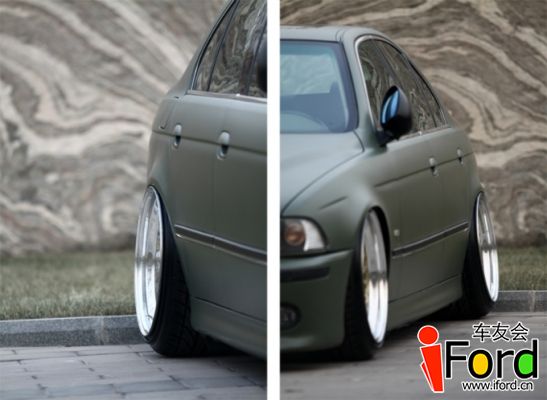

3. Camber(倾角)调校。基本前后外倾角都要调到一定负数以上的角度来增大轮胎轮毂和叶子板在运动时不被刮层的中间的空隙。有些后悬挂是非独立悬挂的车倾角需要用倾角螺丝,垫片来调,而且并不能调很大。
4. 轮眉的内卷和外扩(Fender rolling or pullin)。需要用专门的Fender roller工具来完成,只有配合轮眉的内卷和外扩,以及变态的Camber设定,才能有HellaFlush的效果。
5. 轮胎拉伸 “Stretch” -- 指窄的轮胎安装在超宽的轮毂上绷出来的效果。这样是为了腾出轮眉里的空间,减少轮眉与轮胎的摩擦,现在更多人Stretch是为了凸显出轮毂宽边的效果。很多人都会说这是非常危险的,而且蹭轮胎是很烦人的事情,但是相信那些“很多人”不会比漂移车队的技师更聪明吧?如果连漂移赛车都可以用,为什么平常代步不能用呢?
