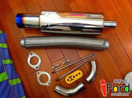

话说TB上看见{仿HKS尾鼓}在做促销优惠,还包邮,{:soso_e113:}当时真的没想过能不能改到新福克斯身上的问题,{:soso_e116:} 就因为看着做工质量貌似还不错,先拍了再说{:soso_e151:} IMG_3975_副本.jpg
由于工作/时间等种种原因,{:soso_e164:}东西其实已经尘封在车房很长一段时间了。{:soso_e164:}

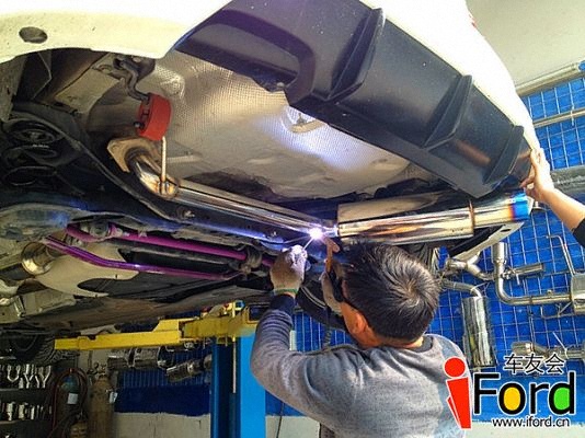

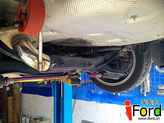

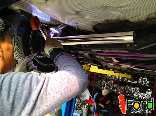

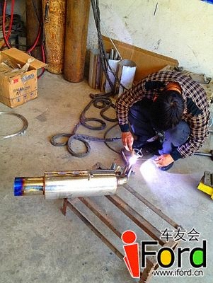

终于半个月前的一天,{:soso_e176:}我再一次手贱了{:soso_e186:},直接看图说话,更简单明了 IMG_4492_副本.jpg IMG_4494_副本.jpg IMG_4495_副本.jpg IMG_4491_副本.jpg
1..直排尾鼓里面长什么样不需我多说了吧,加上中段RES有一大一小两个消音鼓,我没做任何变化。
2..这样接上后排气声音比一般直出有点不大一样,{:soso_e173:}“鼔鼔鼔鼔”的声音要更沉一些,{:soso_e173:}共振相当厉害,特别走高速,收油的时候,很响,连车主也表示有点难以接受。{:soso_e134:}{:soso_e119:}{:soso_e127:}
3..平地路况当速度从140到160时,排气管声音又变得很轻很棉,{:soso_e162:}我听到的只有发动机的声音,{:soso_e132:}但速度提上去算蛮快的,踩油门后车子反应也很及时。{:soso_e179:}

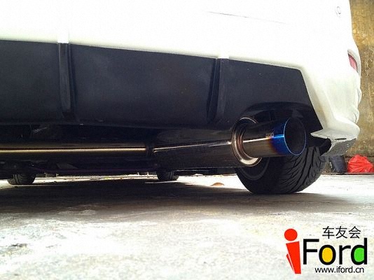

4..再者,直出发热量很大,{:soso_e193:}之前装的时候靠得离包围比较近,发现包围都被烫出印子了,{:soso_e193:}不过现在微调了一下解决了这个问题。{:soso_e189:} IMG_4550_副本.jpg IMG_4566_副本.jpg IMG_4567_副本.jpg

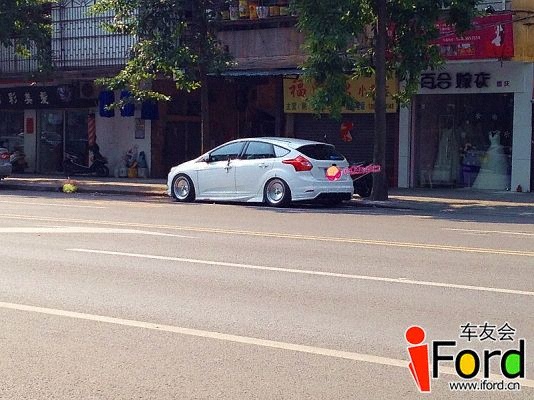

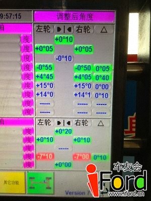

最后附上定位数据,还有两张美图{:soso_e142:}
