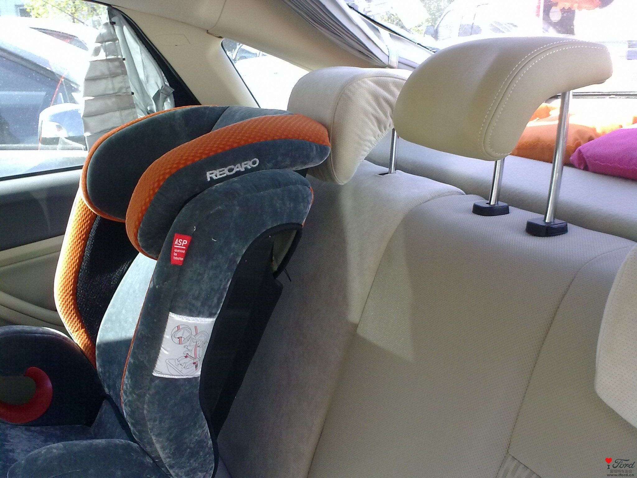

       在网上看到有加装后排中央头枕的帖子,为了老婆在后排看孩子的舒适性和安全性,在4s店订购配件后,动手安装。确实原装位,效果很不错,要注意后排中央头枕用蒙迪欧的最合适(福克斯后排头枕那两根钢棍间距太宽,我这是把4s店里的头枕都试一遍才确定的),但蒙迪欧只有黑、米色真皮的,如果我是真皮座椅,就更完美了!以后高兴了,整车换真皮................
       安装方法:大家可以网上搜索,有图有细节(主要是在后排靠背上找到原装孔位,然后开两个圆孔,插头枕导管)。
       注意:别把两个导管装反了,想取出来费尽了,上面有卡口(看到实物就明白了,只能往一个方向插,楞拔会折的)。
       配件:福克斯三厢后排头枕导管(2个  一个带锁  一个不带锁)+蒙迪欧后排中央头枕(1个,大小尺寸完美,比网上加原厂福克斯后排头枕的效果要好)。
      花费:二百多元
效果图:
