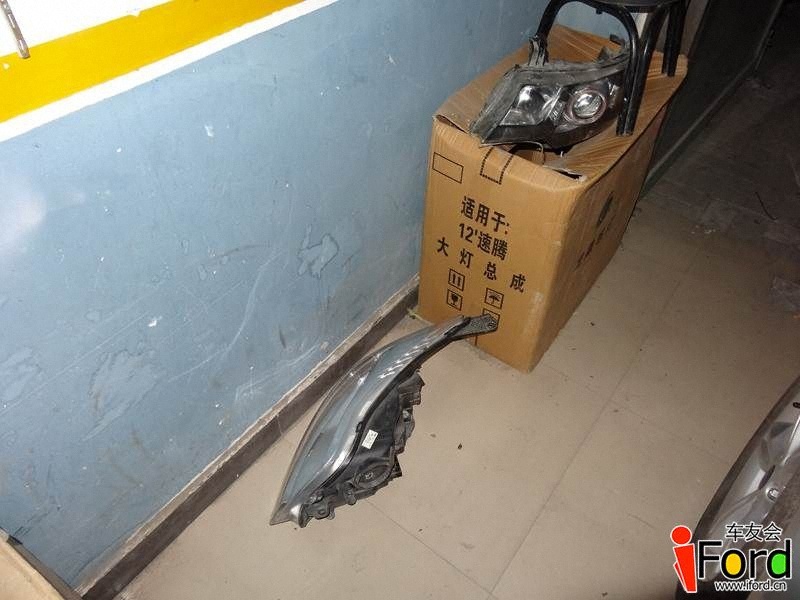

这是拆下去的原厂大灯
拆灯的小兄弟认为我之前自己拆过灯,因为卡大灯的卡子掉了。我冤枉啊!看来是4S的师傅或者是出厂的时候就给我搞掉了,汗!

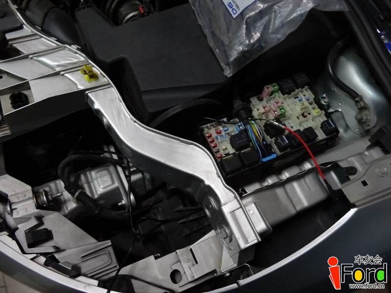

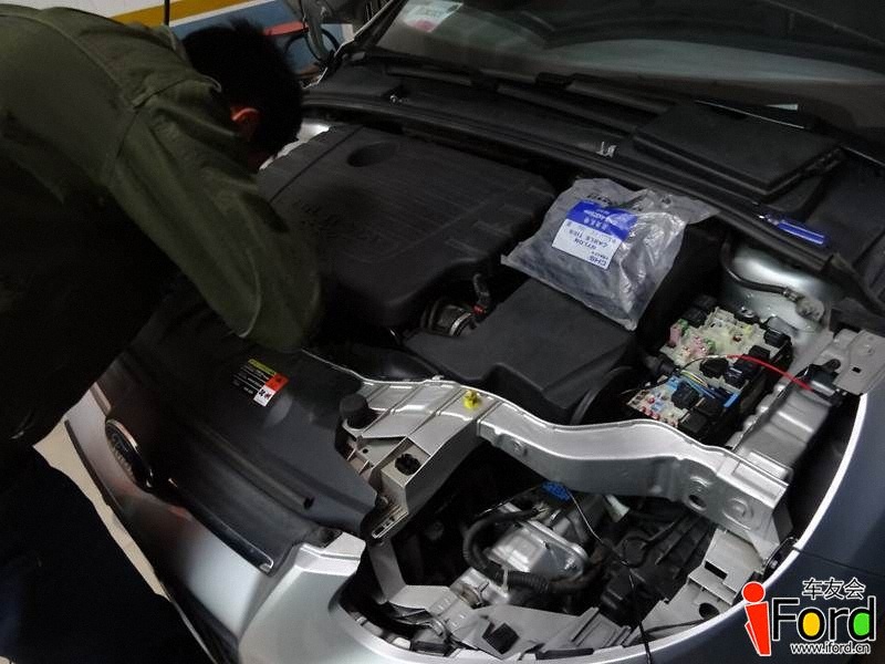

因为苏莱特的大灯总成含了日间行车灯,必须把两个灯串联起来,最后接到保险盒的ACC线上。要是打开2档,行车灯便会亮起。
这是保险盒,ACC插口在左上角上,插头需要自己提前准备。这里还要感谢happylion提前为我准备好的一切附件,节省了不少时间。

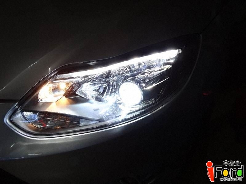

看,左边大灯!

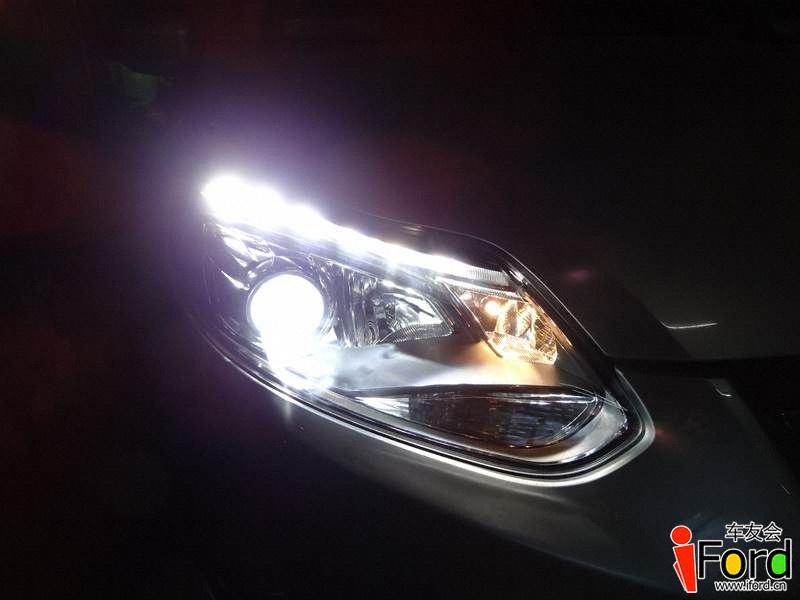

右边大灯!
即使是调好的灯,切线仍是很高,需要到地下车库去调光。
这是近光
