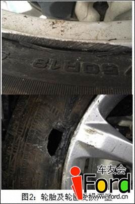

车辆左前轮胎内侧横向拖行磨损严重,左前轮胎爆胎,铝合金铝圈明显变型(图2)。

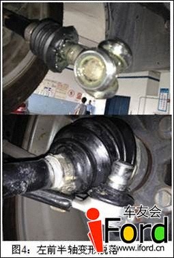

左前半轴受外力拉脱(图4)。

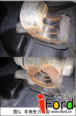

左前羊角受外力断裂,断面裂痕没有砂眼,为新鲜断面痕迹(图5)。
  通过上述检查,推断该事故发生的大致过程为:车辆过路口左转后,可能是受突发的恶劣天气影响,驾驶员在操作中向左转向稍微过度,左前轮压到隔离护栏的锥形底座,在车速不慢、未做减速操作的情况下车辆持续擦碰护栏,并导致左前轮爆胎。随后在大约第6~7护栏支撑座位置驾驶员操作车辆右转离开护栏,事故过程中由于较为集中的外力作用,车辆的底盘部分零件出现变形或断裂。
  如果我们假设车辆在发生事故之前先出现羊角断裂或半轴脱落,根据车辆的结构和相应的部件工作原理,无法重现视频上的车辆行驶轨迹。因此可以确切的排除“先断轴”后出事故的可能。
