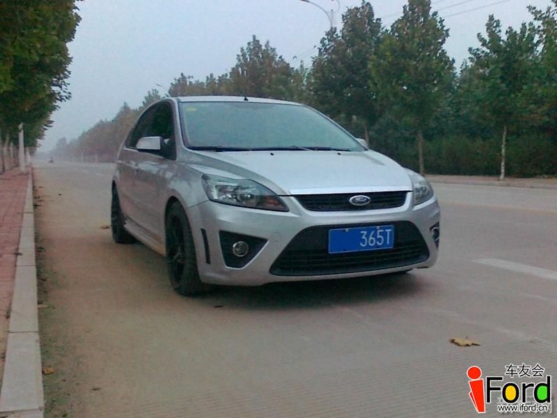

ゞˊ&信﹖等大神 都来看看 我换完短簧 左前避震咯吱咯吱响 那种橡胶摩擦的声音 重新拆了一次 还是有声音 崩溃ing……
视觉效果倒不错 前2后3的高度 就是左前的咯吱咯吱 继上次的轮胎嗡嗡响后 再次让人崩溃啊

前杠那个窟窿怎么来的?自己挖的

哈哈 如果我告诉你那是贴纸呢……
