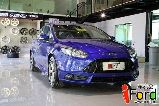

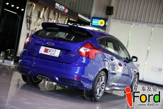

图:帅气的福克斯ST正面图
图:完全原厂状态的福克斯ST,马上就准备上手术台了。

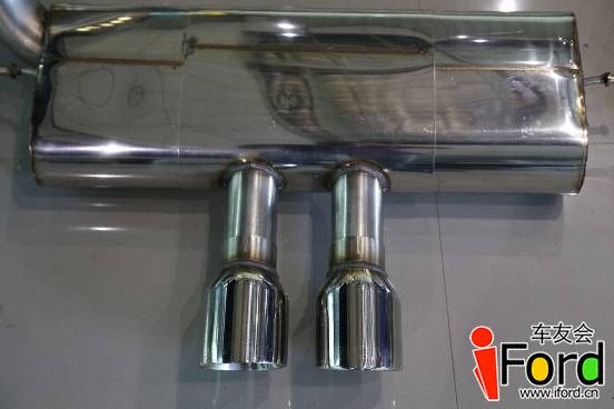

图:原厂排气系统,由于要满足噪音法规,消音包设计的比较大。

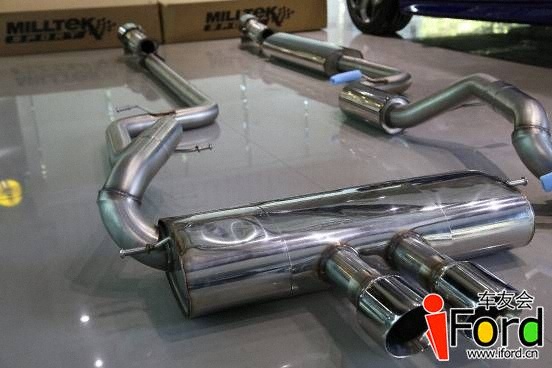

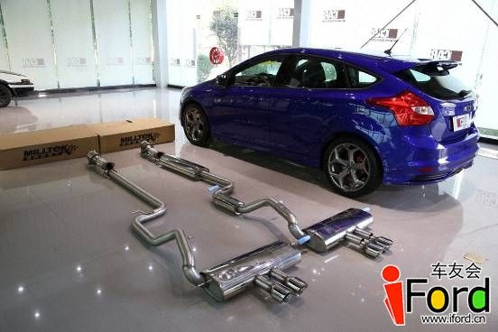

图:两套Milltek排气等待装车,左侧一条为中段直通设计,右边一条中段设有2段消音包,可以满足不同人群的需要。
图:头段是发挥性能的排气性能的关键部分,尤其是涡轮车,如果对涡轮压力值进行调教加大。如果头段的直径太小,而又有三元催化的话,如果面对较高的增压值,那么废气无法排走便会造成热量的堆积,热量堆积严重很可能会导致涡轮烧毁,得不偿失。所以,如果想要为涡轮车型打通呼吸,提升增压值,最好先从头段下手。而Milltek排气头段的管径相比原厂管径更大,达到76.2mm,而且拥有高流量催化器。这样确保了涡轮排气效率之余,也不会因为被取消了催化器而排放超标。
图:铭牌表明了它来着英国。
图:Milltek排气,沿用了原车中出尾嘴的设计风格,前、中段均采用直径达76.2mm的管材制成,并且去除了各种排气鼓用以提升排气的流畅性,要是再配合ECU行车电脑改装升级,可以明显提升2.0T EcoBoost引擎的动力表现。

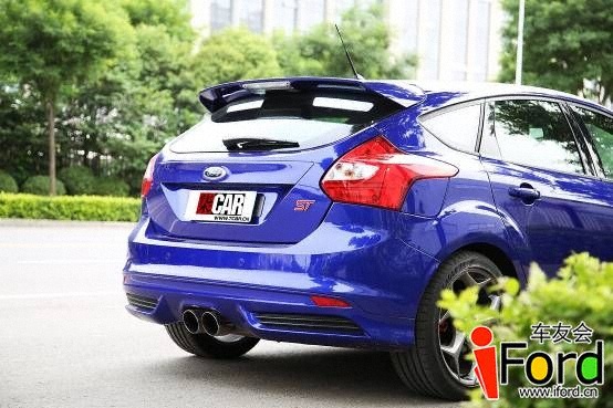

图:我们都知道原装的排气口与前保险杠梯形相呼应的六角形造型,独具一格,别处心裁,彰显的是真正的超跑设计风格,而Milltek尾嘴为中出双圆口设计,比起原厂的矩形更加的老实,也别有一番风味。

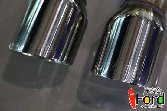

图:Milltetk品牌logo明显的刻在了尾嘴上端。
安装完毕!原厂矩形尾嘴具有超跑感,Milltetk则老实有风味。
