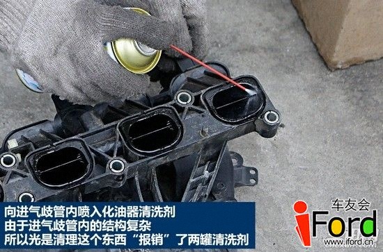

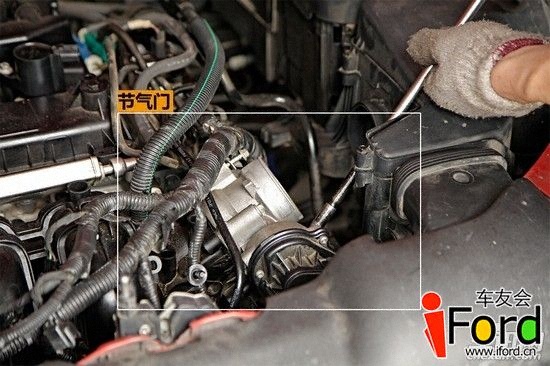

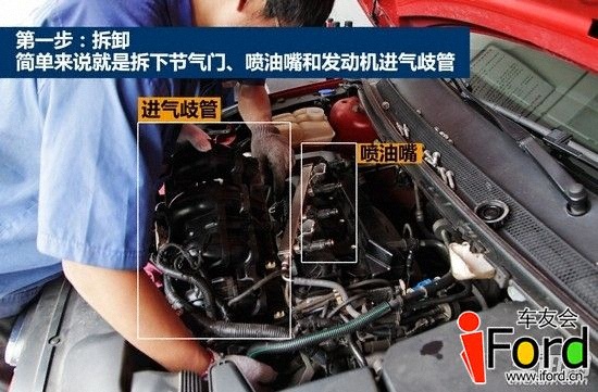

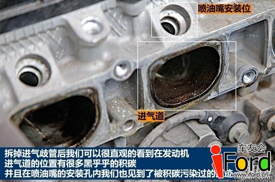

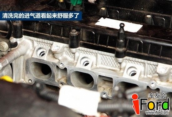

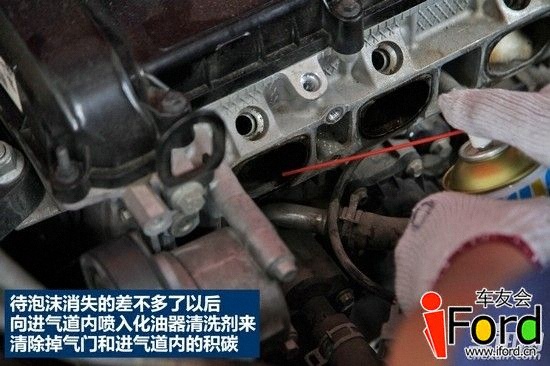

  很多都会谈“拆洗”色变,其实我们这里所说的拆洗与所谓的发动机大修有着本质的区别。通过拆掉发动机的节气门和进气歧管,我们可以在不影响发动机寿命和性能的情况下对积碳进行较为彻底的清理,并且我们还可以捎带手的把火花塞和喷油嘴清理一下。

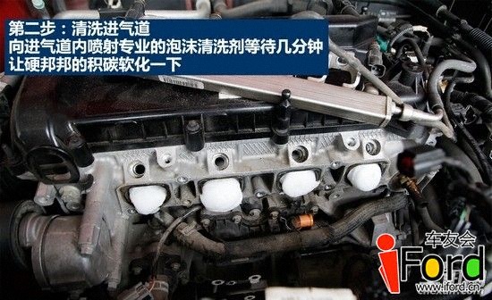

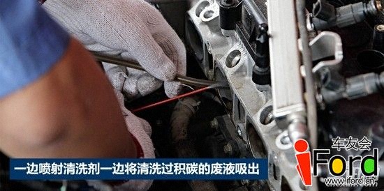

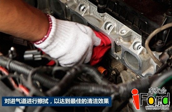

与现在的直喷发动机不同,传统发动机的汽油是在进气道内混合后再进入燃烧室的,而进气道中的积碳不仅会吸附喷射出来的汽油导致进入燃烧室的汽油变得更稀薄,还会造成进气道的管壁变粗糙,进气产生旋涡,影响进气效果及混合气的质量。
不要以为清洗完进气道就万事大吉了,别忘了咱们的进气歧管和节气门还没清理呢,当然也别忘了清理一下喷油嘴和火花塞上的积碳。
当然也不要忘了清理喷油嘴和火花塞,积碳过多的喷油嘴会导致汽油雾化不良,从而使您的爱车动力下降油耗增高,并且各个缸内汽油雾化程度不同也会导致发动机的明显抖动。
由于火花塞起到点燃油气混合气的作用,积碳过多的火花塞会引起发动机的不规律抖动,严重的还有发动机缺缸和损坏点火系统的危险。所以一般情况下都建议车主更换掉火花塞。由于这辆福克斯在1万公里前刚刚换过火花塞,所以今天我们只做一下基本的清理工作。

  经过一个小时的施工,整个发动机的积碳清理工作就基本告一段落了。发动机的提速变得比以前更加轻快了,油门的响应也比原来更加灵敏,而油耗方面,由于积碳清理刚做了不久,还没有统计出来,不过等这一箱油跑完之后,会及时告知大家,敬请关注。
