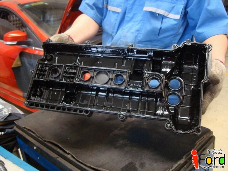

时间:2013.5.23 13:00
地点:中汽福瑞4S店
车型:新福克斯2.0 AT
索赔:更换气门室垫
工时:更换需要1个工时
费用:无(免费更换)
默默发帖目的让各位车友对更换配件过程有所了解,车子出现问题在所难免,通过   索赔  能够解决存在问题就好。
新福克斯 2.0 气门室垫渗油早已不是个例,默默也赶上这渗油的事情,5.1号那天去爱福做检查时,牛师傅检查了渗油的部位表示可以通过  索赔  的方式更换气门室垫。
牛师傅检查过到4s店索赔心里有底了,索赔过程挺顺利各种拍照各种登记完成后,告知没有配件需要从重庆订配件,需要大概7-15天时间配件才能到4S店。
经过14天的等待终于接到4S店通知,配件已经到货随时可以去更换。

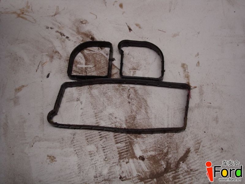

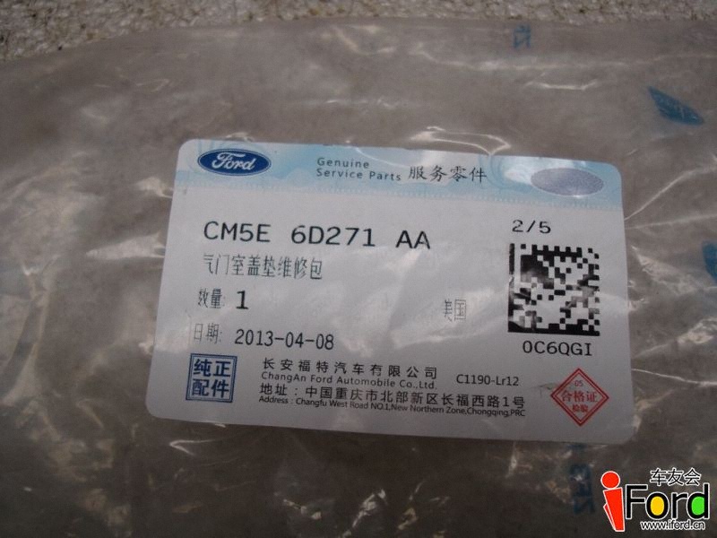

配件:包装完好,有说明。仔细看图片配件 美国 货~~~
拆开包装是这样的
注:1.6和2.0 气门垫是不同配件两者之间不通用。

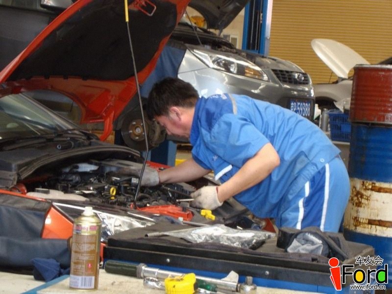

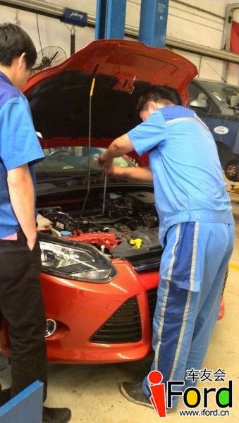

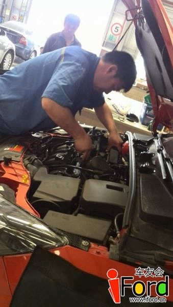

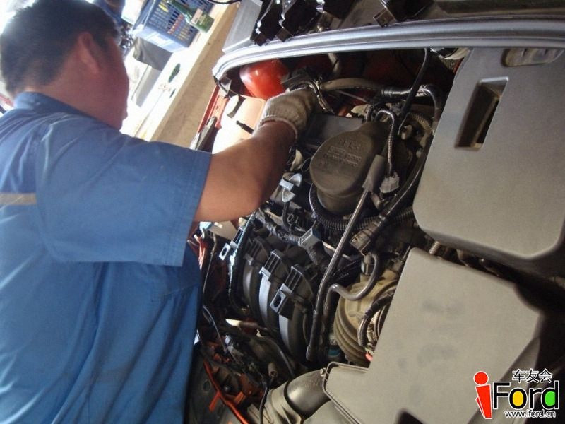

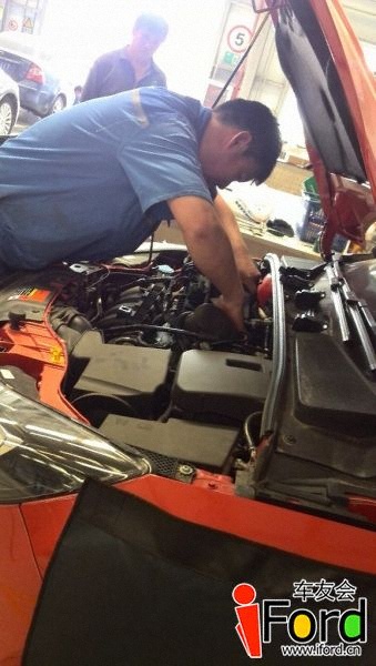

接下来就是拆了

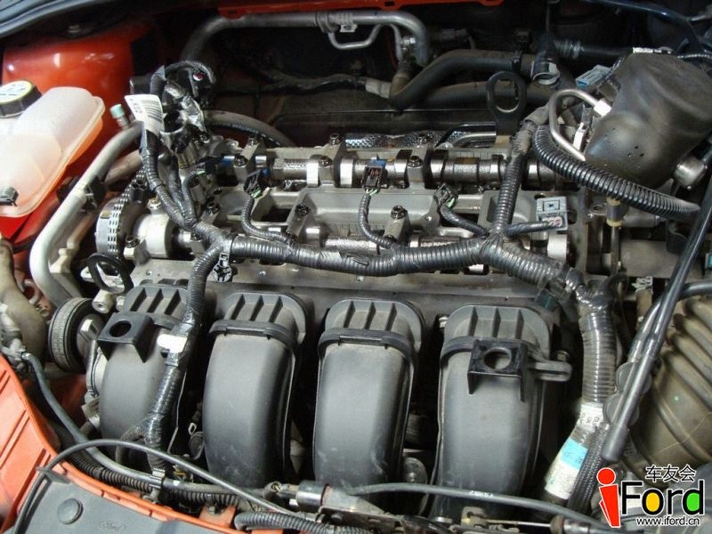

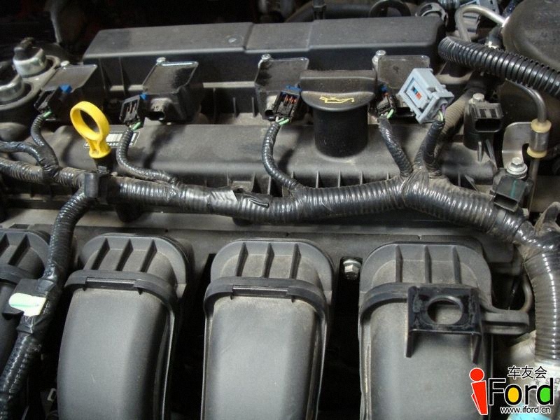

拆之前
开拆

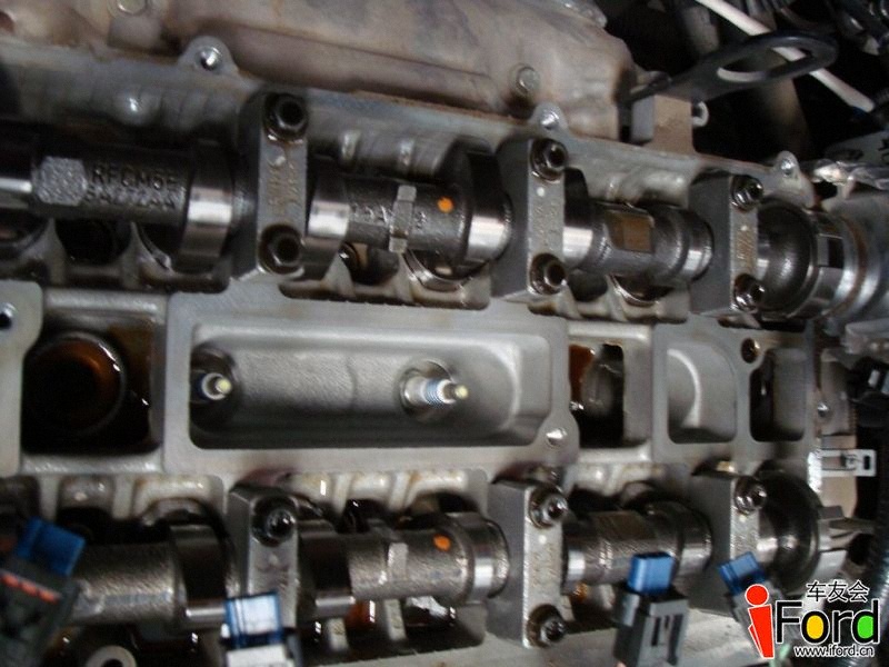

拆开后是这个样子的
正时链条
火花塞

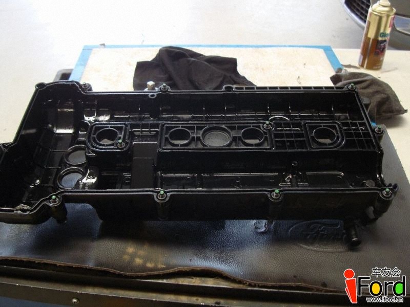

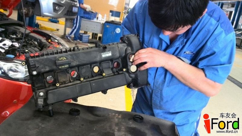

拆下来的气门室盖

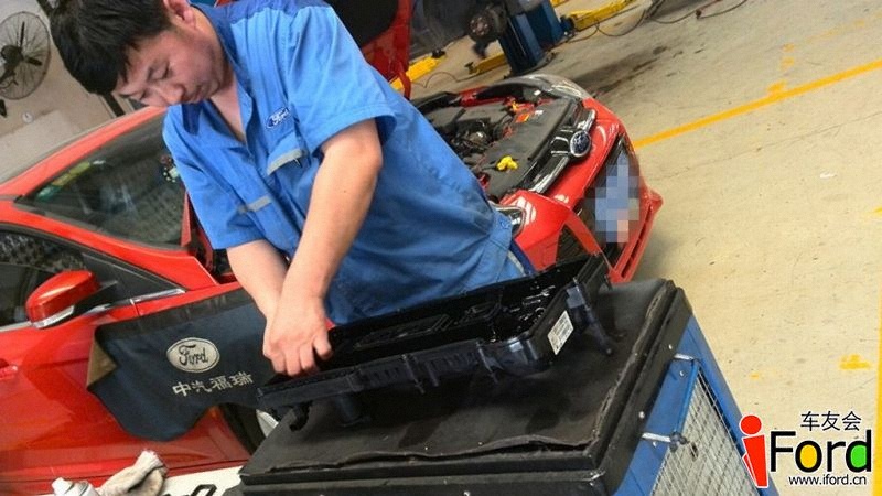

维修师傅人挺好配合拍照。

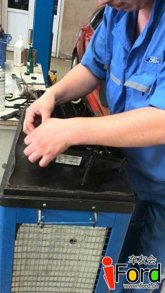

更换气门室垫
检查配件安装。
组装
到此 更换气门室垫 工作完成~~
能不能真的解决渗油问题,需要时间的检验,三个月后默默会再次到4S店做检查。
请各位车友及时检查爱车,如遇到默默车同样问题的,可参照此贴与4S店索赔。

必须啊~~
看图片维修师傅给台面清理干净,举着气门盖配合拍照~~~
