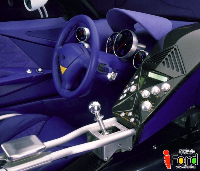

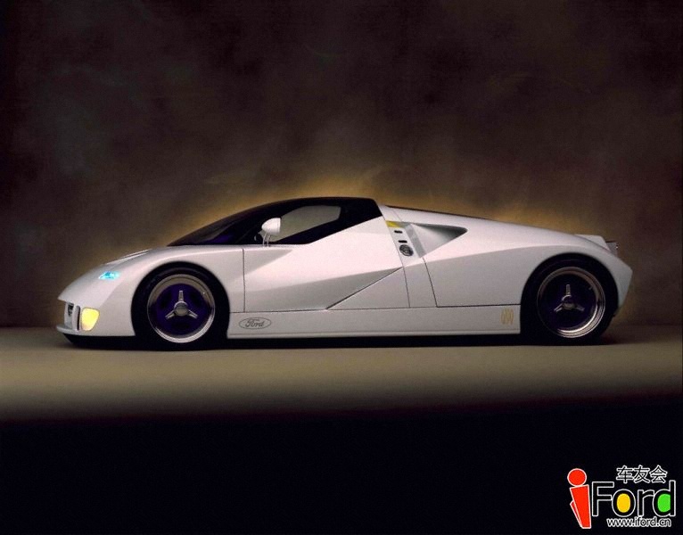

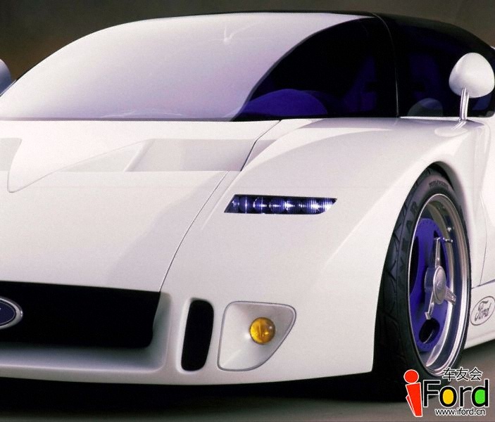

1995福特GT90概念
类型 概念/原型车
发表于 1995年北美国际汽车展
建于 底特律,美国
发动机 V12发动机
心愿 T2的涡轮增压器的四个加勒特系统
气门 双顶置凸轮轴4阀/柱面
移位 5927毫升/ 361.7在3
孔 90.2毫米/ 3.55
行程 77.3毫米/ 3.04在
压缩 8.0:1
功率 536.9千瓦/ 720.0马力@ 6600转
特定的输出 121.48马力,每公升
马力/重量 每吨496.21马力
转矩 894.8 nm /660.0英尺的磅@ 4750 RPM
车身/车架 碳纤维和玻璃纤维
驱动轮 中期引擎/后轮驱动
前轮胎 F 275/35ZR-18
后轮 ŕ355/30ZR-19
前刹车 通风制动盘
后轮刹车 通风制动盘
前轮 F 45.7 x 50.8厘米/ 18.0 X 20.0
后轮 ŕ48.3 x66.0厘米/ 19.0 x 26.0
操舵 齿轮齿条/电力辅助
f暂停 捷豹XJ220横杆
ŕ暂停 捷豹XJ220横杆
重量 1451千克/3199磅
轴距 2946毫米/ 116.0
前轮距 4470毫米/ 176.0
宽度 1963毫米/ 77.3
高度 1140毫米/ 44.9
传输 发展筹资里卡多5速手动
最高时速 ~407.08公里/ 253英里
0 - 60英里每小时 ~3.1秒
0 - 百英里每小时 ~6.2秒
0 - 1/4英里 ~10.9秒
